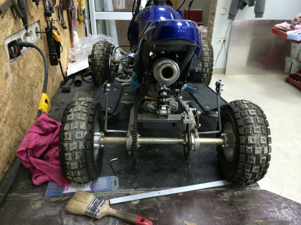

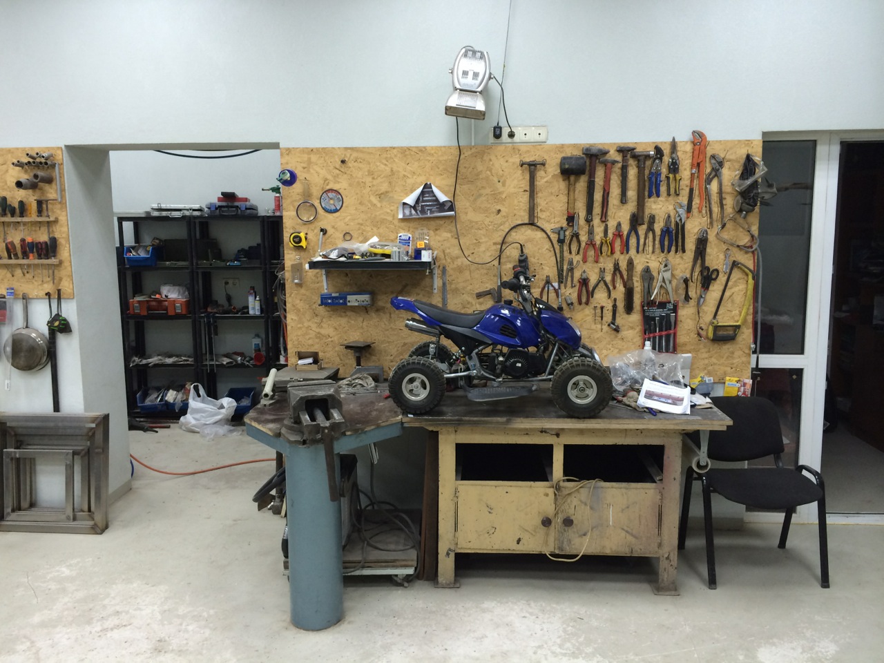

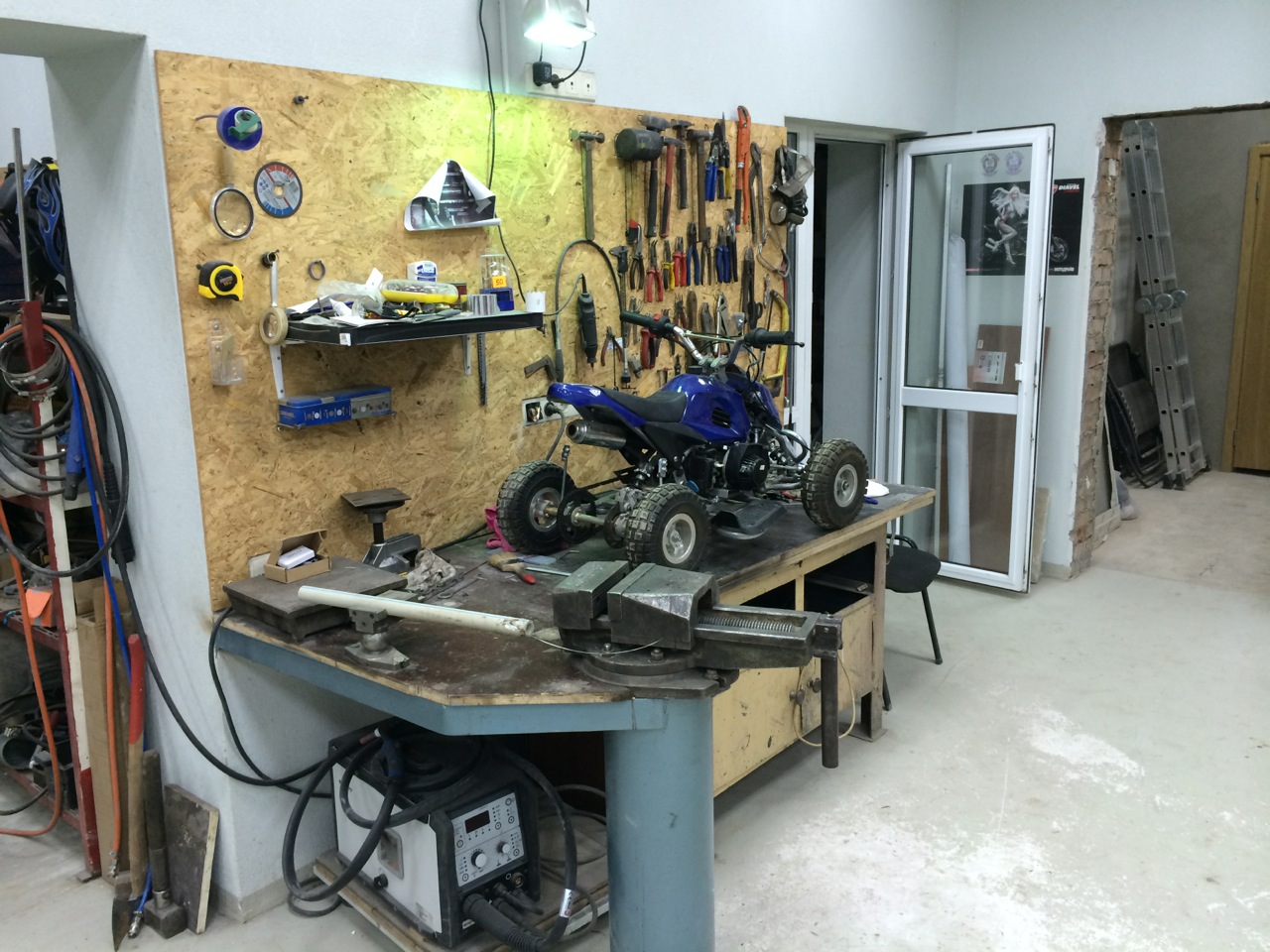

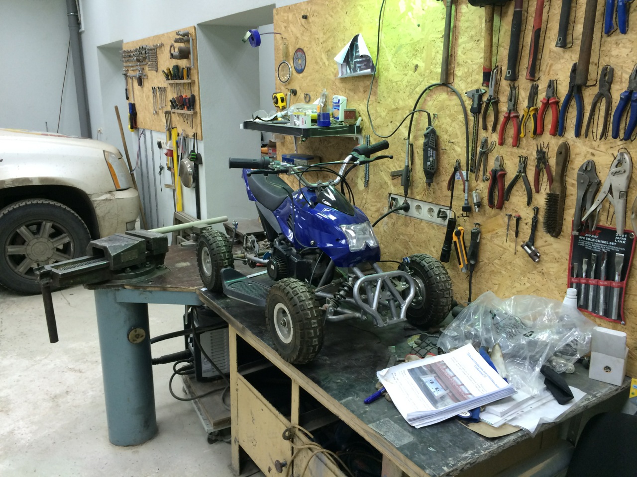

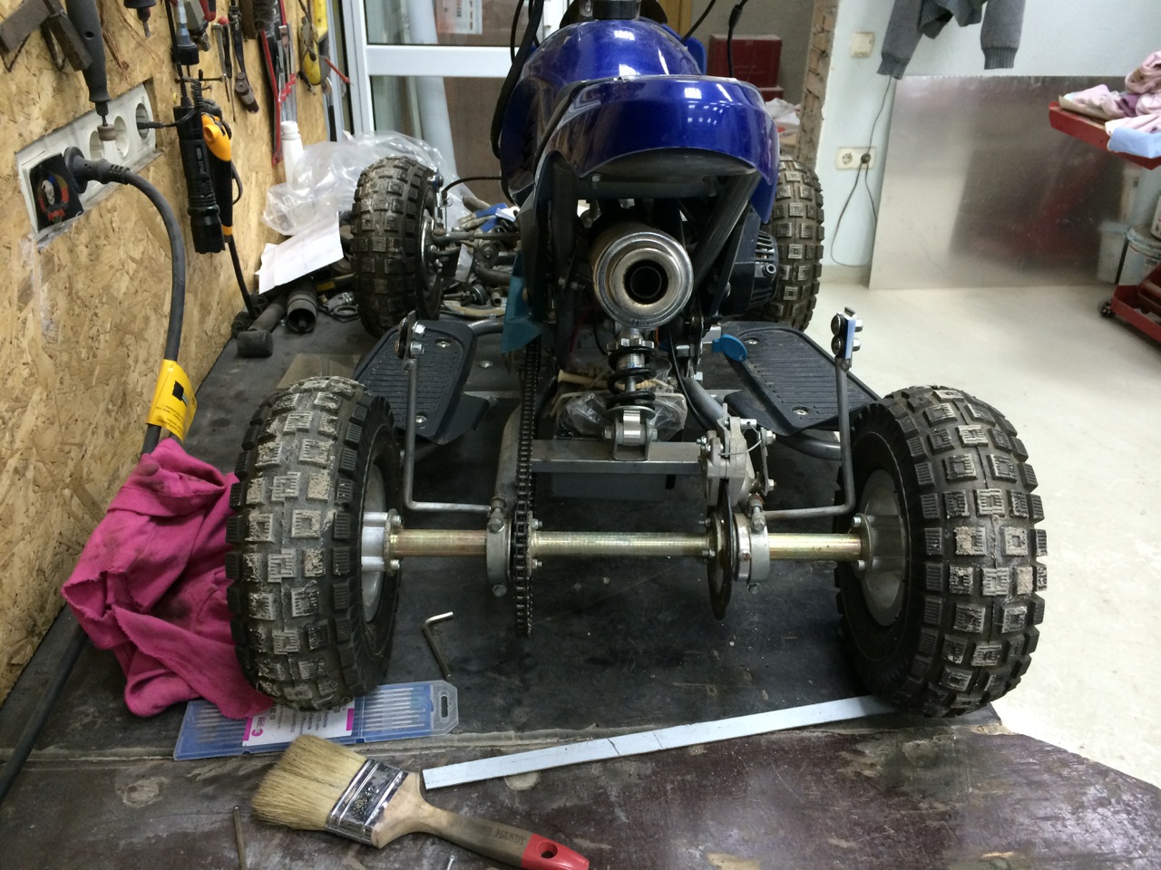

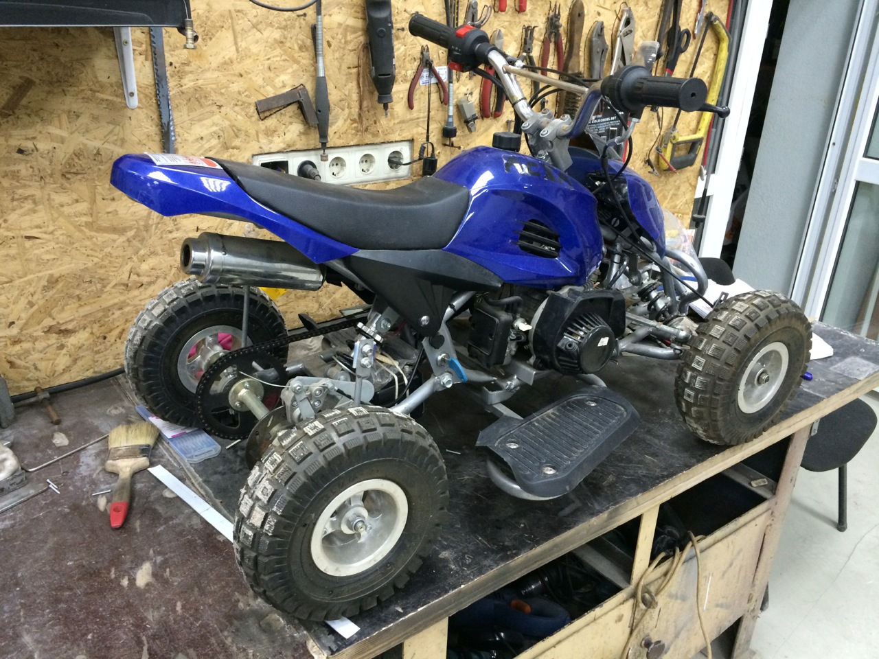

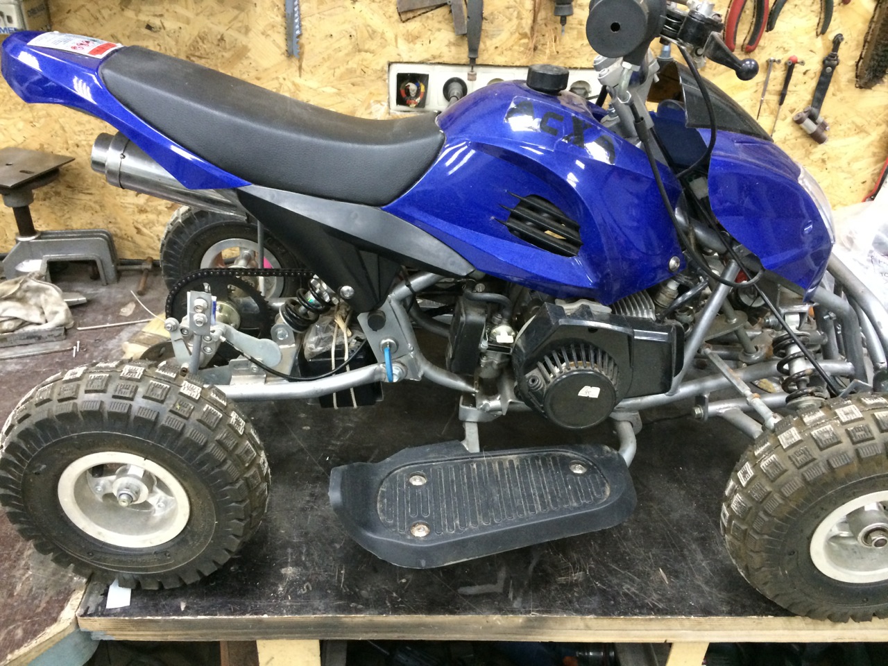

Добрый день.
Товарищ подогнал моему малышу детский квадроцикл с бензиновым двигателем.
Так как это китайское гавницо- так у него и не поехало))) и зная мою любовь мастерить всякое, квадрик приехал ко мне. Так как это чудо требует талантов и орпределённого расположения звёзд, чтобы завестись решил сделать его электро, заодно и познакомиться с электроприводом, подскажите пожалуйста оптимальный комплект для этого чуда - мотор, контроллер, батарейка, газюлька.
Примного благодарен.

Двигатель сериесник однозначно. Полкиловатта. Или чуть больше.

Существуют ли готовые комплекты? где купить? киев.

Готовый комплект можно глянуть/подобрать тут:
http://kellycontroller.com/
Можно поискать и в Украине.
Батареи можно использовать Литий-Полимерные, модельные, они же "народные котлеты". В самый раз!
http://www.hobbyking.com/hobbyking/stor ... ipoly.html

Буш писав(ла):
Есть коллекторник от подобного квидрика, только электро. Парамерты 36В/500Вт потребление до 30А. Могу подогнать для пробы потянет али нет, т.к. он не совсем кондиционный. Достался за спасибо, сказали что поймал клин и очевидно перегорел. На самом деле просто оторвалась одна из токовых ламелей коллектора, что привело к поломке. Ламельку подклеил циакрином, работоспособность проверил -гуд, но на постоянку не рекомендую, опять может полететь коллектор.
