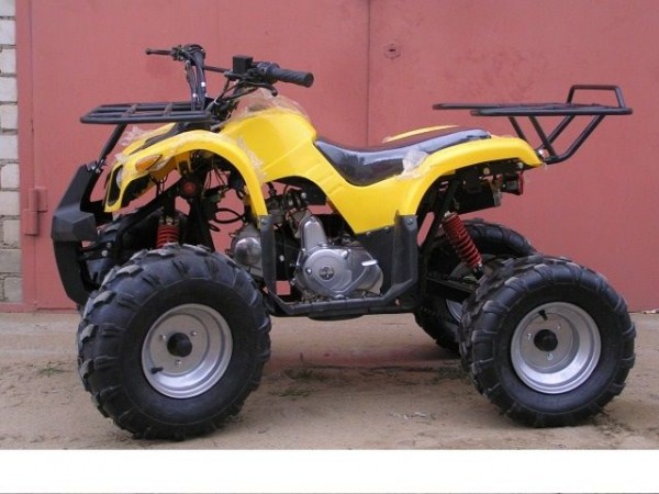

вот такой не маловат будет?

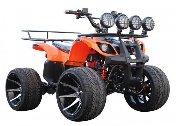

этот вроде по больше - 500см3

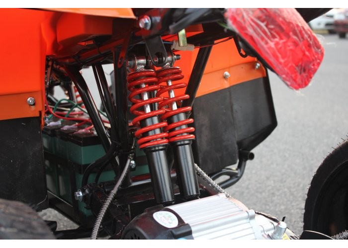

красавец но дороговат будет

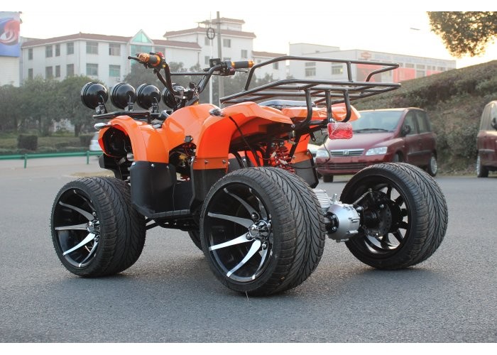

прошерстил инет но так и не разобрался - можно на таком электро ездить по шоссе без регистрации??? вроде как шоссейный - скорость маловата -35км.час - аккумы можно к багажнику прикрутить - размеры 600х300х100 - разбирать не вариант

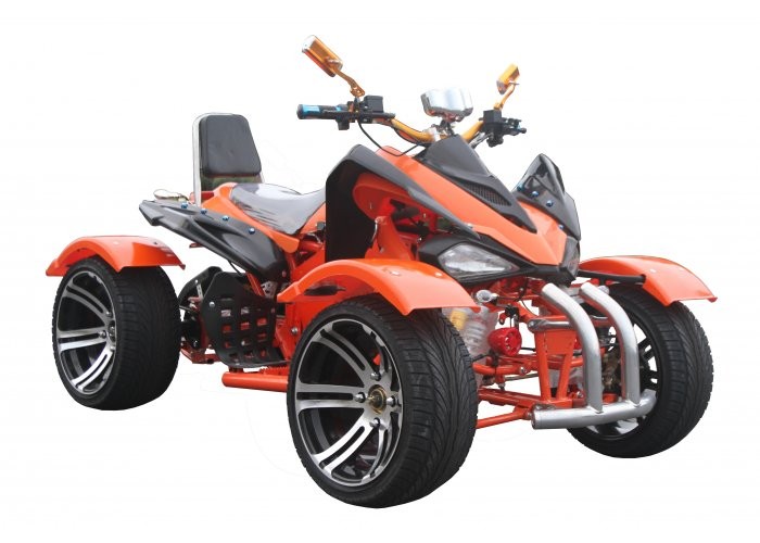

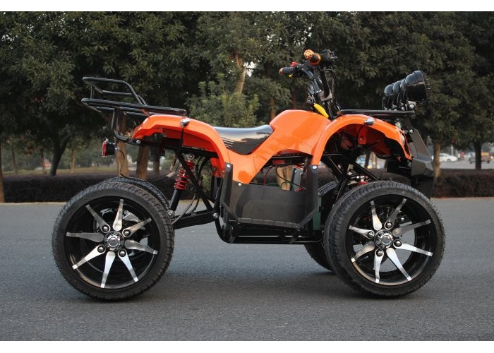

вот еще фото - двигатель 1кВт 60в - цена 25 тысч грн размер 1500 х1000х1000
