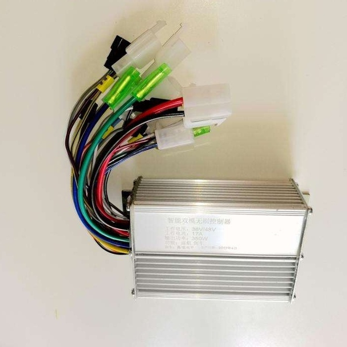

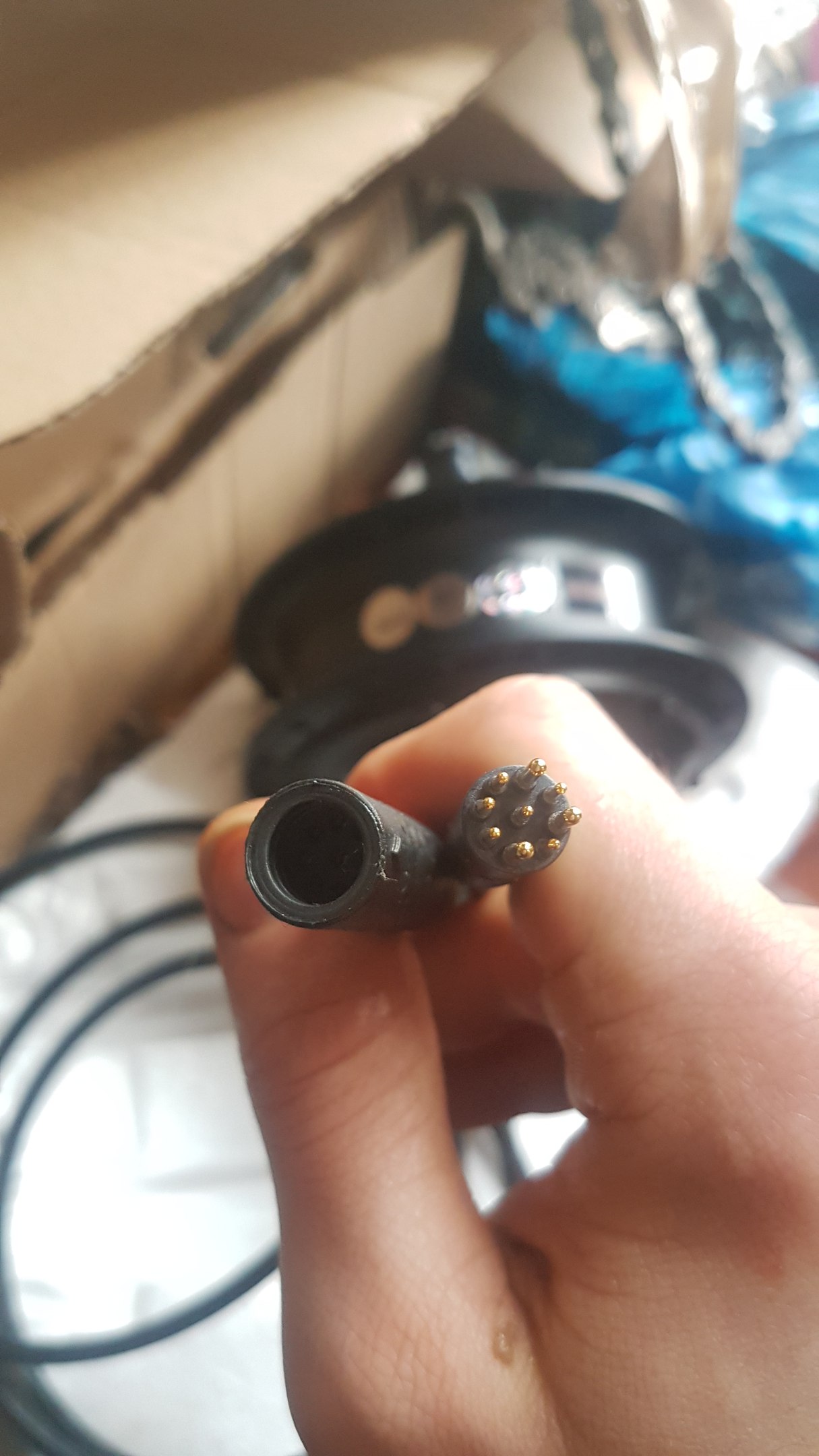

Ставлю мотор на второй байк. С первым все разъемы совпали, но второй мотор оказался с другим разъемом.
Есть такой контроллер
628601272_1_1000x700_kontroller-36-48v-350vt-17a-dlya-motor-kolesa-elektrovelosipeda-hmelnitskiy_rev002.jpg
628601272_1_1000x700_kontroller-36-48v-350vt-17a-dlya-motor-kolesa-elektrovelosipeda-hmelnitskiy_rev002.jpg [ 102.45 КБ | Переглядів: 4071 ]
И есть мотор-колесо с таким вот герметичным разъемом
3.jpg [ 237.62 КБ | Переглядів: 4071 ]
Есть возможность раздобыть ответную часть герм.разъема типа "мама", чтобы его припаять к контроллеру чтобы не портить провод мотора? Или всё же придется резать мотору провод?
И еще вопрос. Можно ли для быстрой зарядки в 1С контролируя время заряда подключить зу напрямую в обход бмс? Если напряжения зарядки равно макс.напряжению заряженной батареи - это же нормально будет? И будут ли работать в это время балансиры бмс?

cvan, мой вам совет, меняйте оба разъема, и на контроллере и на двигателе. Причем силовые фазы и датчики холла лучше разнести на разные разъемы (как это сделано на контроллере). Я предпочитаю брать в качестве донора советские разъемы ШР,
и использовать из них одиночные контакты (затягивая их термоусадкой), так хоть можно фазы менять между собой оперативно (и холлы). Ну и через гайку в случае необходимости по одному пропихнуть можно.

Если уж и ковырять родной кабель мотора, то на фазы поставить коннектор тройник, а вот для холлов нужно найти другой разъем. Кстати, почему у мотора 6 тоненьких штырьков, а не 5?
#55699Повідомлення 05 квіт 2018, 12:14
Звідки: г. Киев
Дякував (ла) 33 Подякували 35
Если я не ошибаюсь, в современных моторах этот дополнительный штырек подключен ко встроенному геркону или чему-то похожему для считывания оборотов теми контроллерами, в которых есть эта функция. Например, у меня редукторник Evel F100, там тоже был такой разъем.
