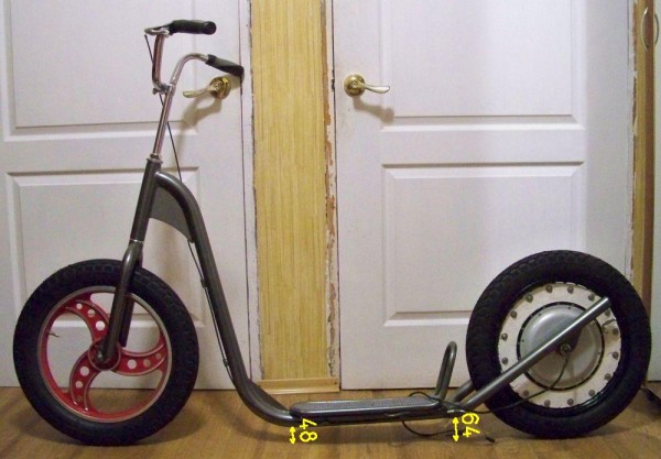

В качестве донора был куплен "взрослый" самокат на колесах 20".
Донор1.jpg [ 63.71 КБ | Переглядів: 11646 ]

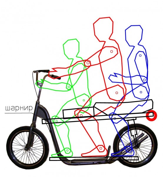

В автокаде нарисовал чертеж-компановку.
Эскиз2.jpg [ 127.7 КБ | Переглядів: 11644 ]

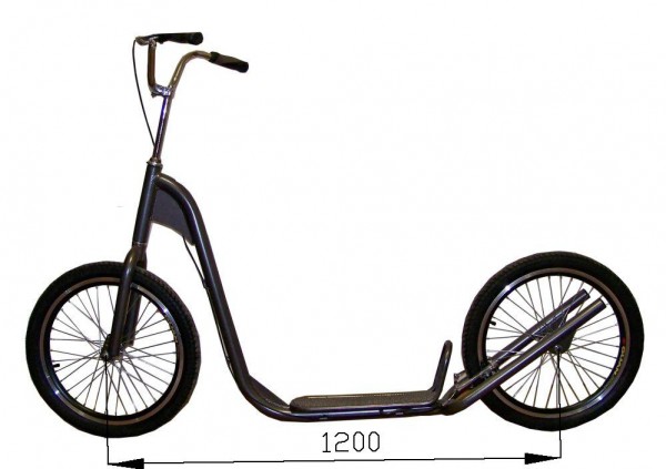

Если впереди в родной вилке оставить-поставить колеса 20", то просвет ну чрезвычайно мал.
Самокат2.jpg [ 89.32 КБ | Переглядів: 11642 ]

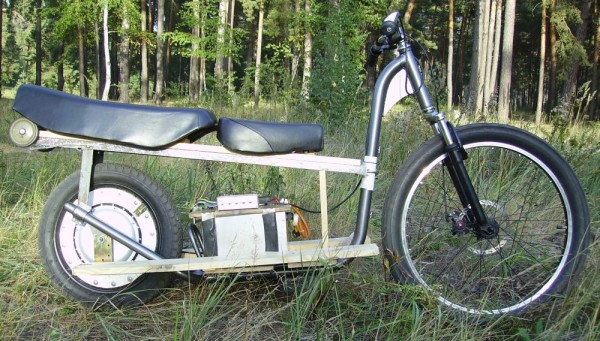

Достал с балкона вилку на 1", да вот засада шток у вилки короток.
Достал с балкона вторую вилку-ашан (давно собирался выбросить, а тут пригодилась), отпилил кусок штока и удлинил этим куском первую вилку. Поставил на самокат. Ну это совсем другое дело, с таким просветом уже можно ездить, да и переднее колесо 26" на проселке куда лучше, чем колесо 20".
Самокат3_1000.jpg [ 89.68 КБ | Переглядів: 11640 ]

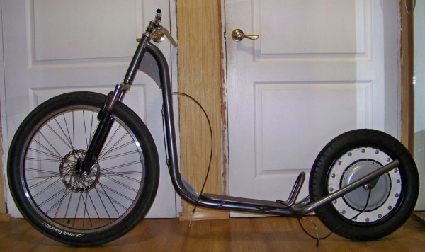

Собрал "прототип" и выехал на пробный тест-пробег. Максимальная скорость аппарата 25 км/час.
Заднее колесо "самопал" на базе переднего DD мотора 500 ватт, моторезина 14х2.75.
Но одна пятисотка с контролером 48 вольт 20 ампер для троих явно слабовата.
Самокат5_1000.jpg [ 193.71 КБ | Переглядів: 11639 ]
