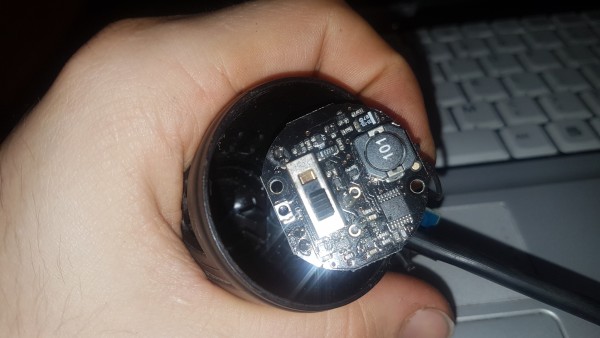

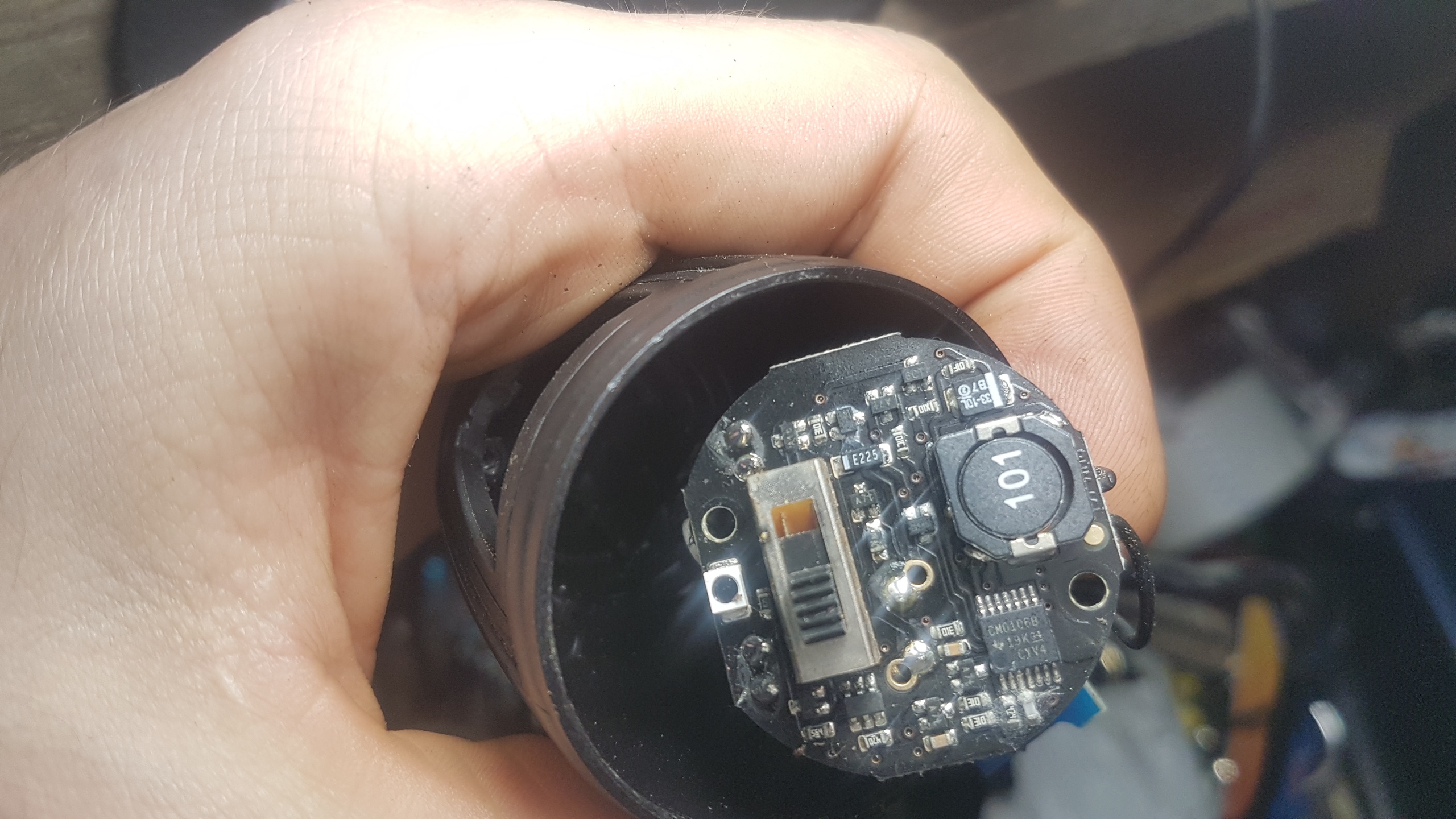

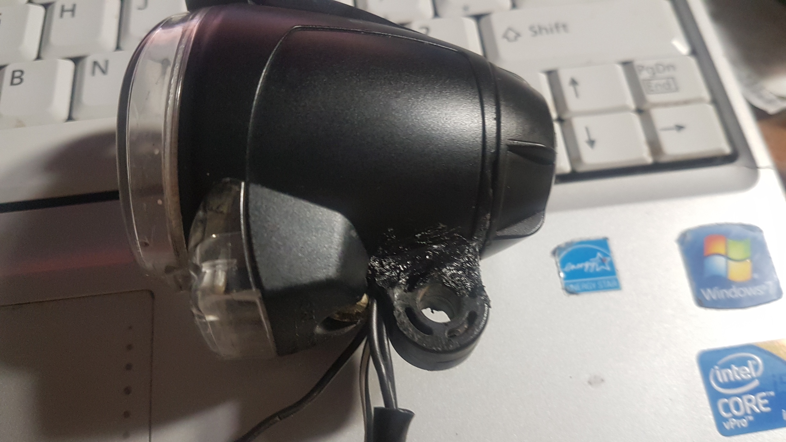

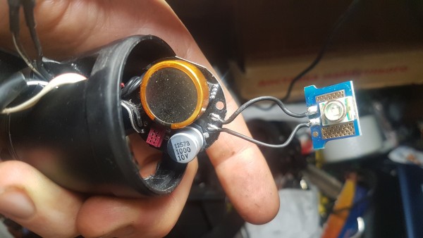

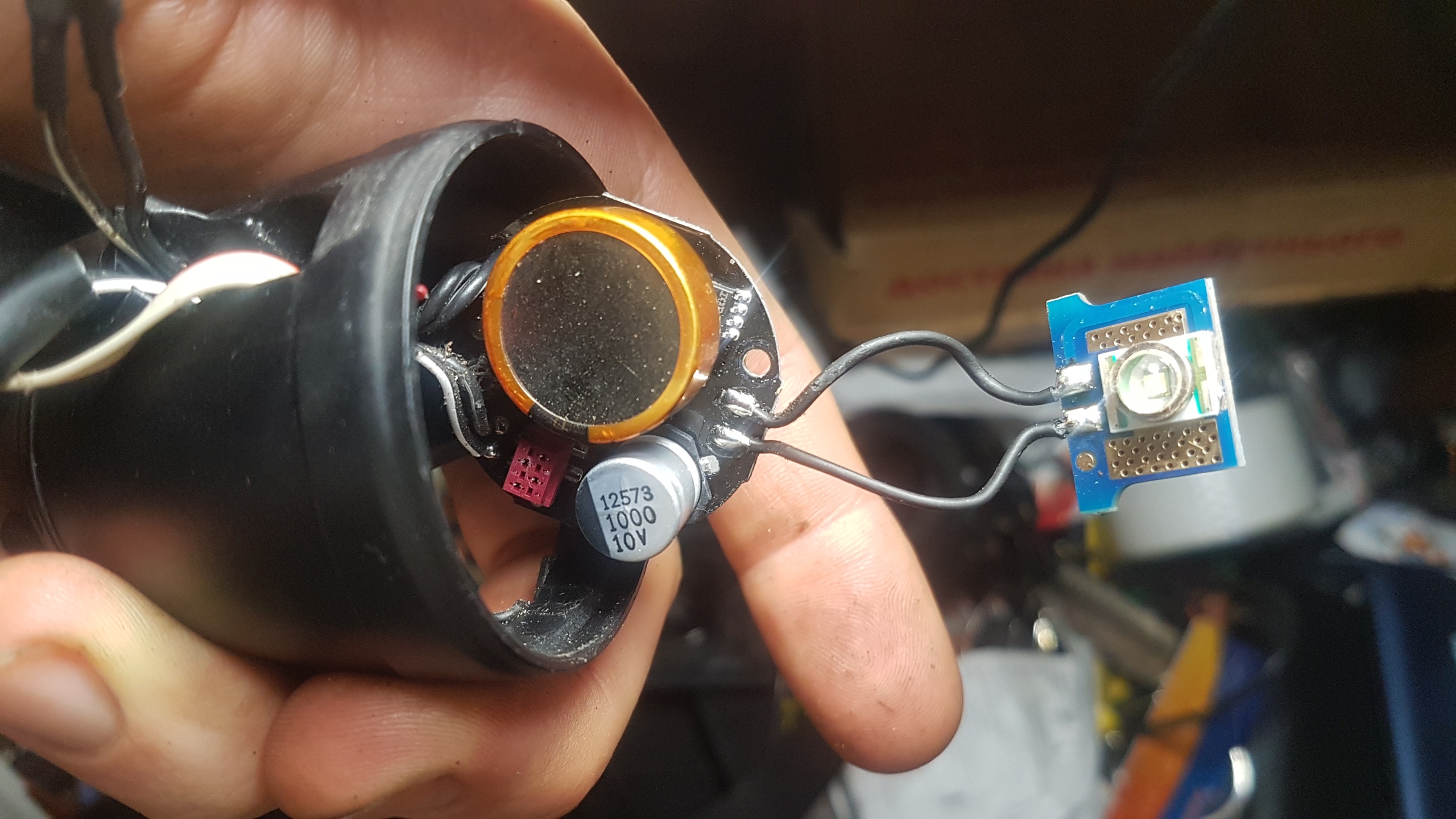

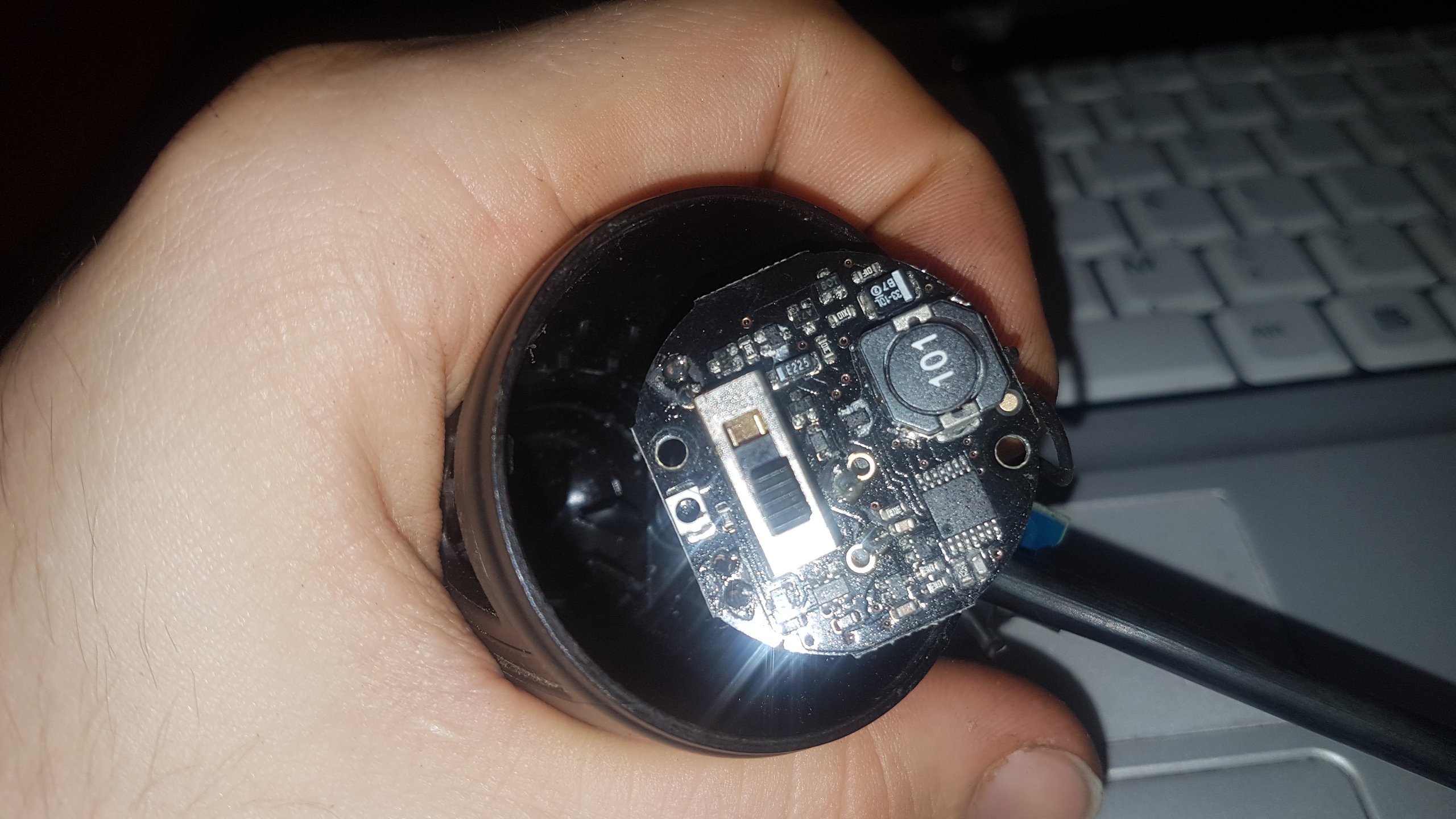

Сложилась такая ситуация, брат ушалат велик, сломал фару, передний тормоз, теперь продать по нормальной цене данную фару вляд ли удасться. Подремонтировал, решил поставить на электробайк. 42в с батареи напрямую будет многовато. На входе стоит микруха ir f7413z, по даташиту максимум 30 в на вход, кондер внутри и вовсе на 10, и ионистр 1Ф 5.5В, при кручении руками больше 6 в с динамовтулки по вольтметру не было. При подключении постоянки 5в светит слабо и только габариты, основной светодиод не светит, при 15 в только яркая вспышка и не работает, от динамовтулки пашет. Есть ли какой-то вариант использования на электробайке без переделки самой фары? Продавать жалко, класный светоотражатель, свет ближний.

Как бы я поступил на Вашем месте - крутнул бы динамку в штатном режиме и посмотрел, какими параметрами питается диод (вольты, амперы). Подобрал бы под него готовый драйвер с нужным Uпит.

Я не то имел ввиду, крутите динамку чтоб все светилось в номинальном режиме, смотрите сколько на "основной" диод приходит вольт. Затем отпаиваете от диода один проводок и ставите в разрыв амперметр. После знания этих значений отпаиваете второй проводок от диода, подбираете драйвер под входящее U тяговой батареи и подпаиваете на его выход диод. Штатную плату вместе с динамкой - "на мусорку".

наиболее вероятно что стоит вот это:
http://www.cree.com/led-components/prod ... xlamp-xr-c
внизу характеристики.
(по внешнему виду так же подходит XR-E, но вряд-ли, ибо слишком для этого "охлаждения")
но, гадание это такое , все светодиоды могут питаться весьма широким диапазоном токов, и соответственно греться они могут по разному. всмысле от "вообще не греться" до "можно использовать вместо кипятильника", и тут уже надо смотреть на то как реализовано охлаждение, а судя по фото - никак не реализовано.
и, лучшим вариантом будет описанная dream tractor метода - замерить ток который гоняется через светодиод, т.е. те параметры, на которые все это расчитывалось и на которых фара точно не начнет капать на асфальт расплавленным пластиком.
ну, а затем на алиекспресс или где поближе, в поисках драйвера под светодиод на нужный ток, возможно, даже AC драйвера, который возможно даже можно будет запитать от тяговой батареи. ну, или какого-то 5вольтового/12волтьтового и запитывать от мобилозарядки/бортовой 12в сети.
п.с. XR-E кстати вполне может там оказаться, у него номинальная мощность повыше, но и lm/w побольше, так что на том же питании что и XR-C он будет светить лучше, или, можно занизить еще питание оставив свечение на уровне XR-C, тем самым еще больше снизив нагрев. то что там стоит - на совести производителя фары.

"и тут уже надо смотреть на то как реализовано охлаждение, а судя по фото - никак не реализовано.
охлаждение там доброное - часть корпуса, которая ставится сверху - это алюминиевый радиатор на термопасте, который охлаждает эту самую платформу где стоит светодиод, хотя заявлено всего 60 люкс.
на фото этого не видно. видно светодиод на подложке.
в любом случае, рекомендация та же. у вас готовое изделие, заведомо просчитанное производителем. и по охлаждению, и по максимальныму току и нагреву на светодиоде.
