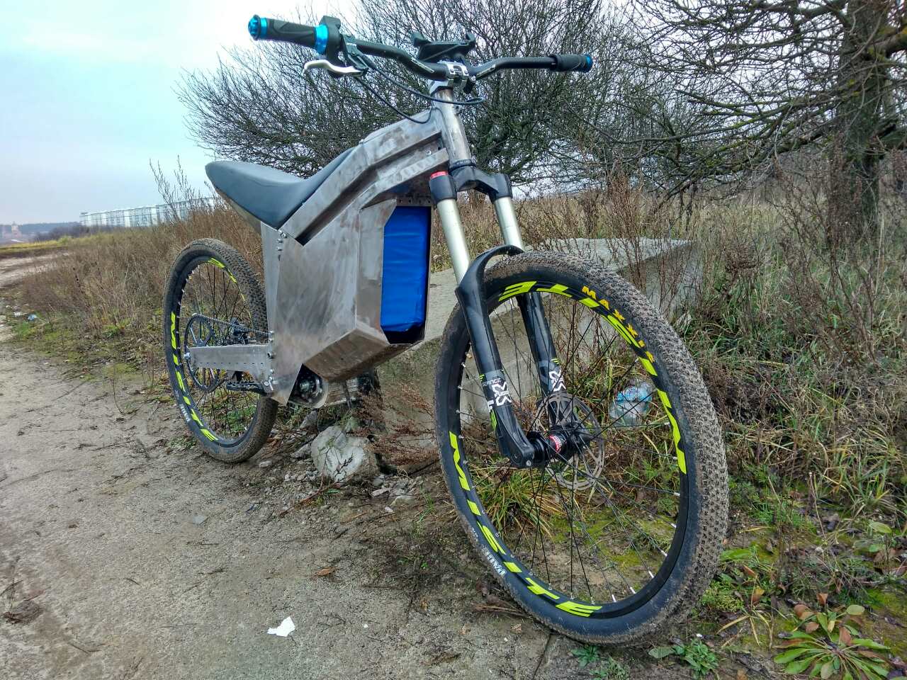

Закінчується розробка рами для електробайка. Настав час розпочати виготовлення. Тому наступна інформація для зацікавлених ;)
Представляємо розробку від Furor Bikes
За основу була взята концепція крос-ендурного мотоцикла. Рама такого типу є найбільш універсальним і досконалим рішенням. На основі такої платформи можна побудувати неперевершений байк, як за зовнішнім виглядом, так і за характеристиками (швидкість, прискорення, дальність пробігу, вага).
Основні перевага рами проекту MANOVAR 2.0:
- величезна можливість по кастомизіції
- можливість встановлення як мідрайв (підвісних) моторів, так і моторколіс
- підвіска з прогресією
Проект рами Manowar 2.0 розроблявся близько 9 місяців. Хоч проектна ревізія 1.0 поїхала вже через 6 місяців, лише зараз після випробовувань і доопрацювань все готове для старту малосерійного виробництва.
0-02-05-1b1b88e4a41567a2defa005f209a67290aeb9820c144e96a7f21d6f8a7054517_full.jpg [ 249.97 КБ | Переглядів: 14800 ]

первая мысль , доработанный позитив байк №4 :ups:

на вигляд мені дуже подобається, навідміну від версії 1.0 (без образ), а це дуже великий плюс, байк має бути як мінімум гарний
яка вага рами планується? моторчики не заслабкі? там одна тільки мото вилка добре ваги дає

та ні, конструкція дуже відрізняється, "натхнення" черпав з ктм е-байка ;)
Pozitiff
які образи, в кожного своя думка :DX: 1.0 прототип, я більше перевіряв мотор, конструкція маятника, сподіваюсь після доопрацювань 1.1 буде трішки красивішим, зараз до нього ніяк руки не дійдуть, фарбування і вініли повинні його переобразити
вага рами стандартна для таких рішень десь 15 кг, через декілька тижнів, дізнаємось :freu2:
мотори, хм наприклад лмх ганяють точно на подібних моторах, перевіримо знову ж таки як себе покаже револт рв-120 злоготапка на цій рамі, ще спробую впихнути туди goldenmotor 3кВт 72В, для даної конструкції цього з головою
вилка в більшій мірі для рендера поставлена, все ж веловилки для дх краще

на рахунок моторів, тут один товаріщ підкинув думку, що не погано установити туди моторчики від голден мотор, ну так ось, трішки промоделював і впихнув не тільки BLDC HPM3000B, а щей BLDC HPM5000B, наступного тижня предметно напишу список всіх моторів, що можна установити штатно.
А які ще є мотори BLDC окрім голден мотор, револьт, вольтабайкс?

Тут на рендере стоит обычная велосипедная втулка сзади и обычный велосиденый переключатель скоростей, а значит цепь стандартная велосипедная. Это не для мощного мотор-колеса. Скорее всего, для 1 кВт. Судя по количеству металла, эта рама будет тяжелая. 1 кВт будет маловато-то для нее. Вообще это совсем другая рама и наверное лучше для нее отдельную тему сделать

І так, на даний момент, зробив нову доробку 2.1 тепер в рамі можна використовувати окрім підвісних моторів ще й моторколеса
без необхідності перероблювати корпус мотора.
Тобто якщо вже електровелосипед з моторколесом можна відчути преваги мідрайву без купівлі мотора. Що ще потрібно для універсального щастя? :lachtot:
список моторів під спойлером
QS MOTOR QS205
Evel GT1000
Golden motor HPM5000B
Denzel d7500
Denzel d4500
Denzel d3000
DAYG 1007010
Q1000-60
Revolt RV120pro
Revolt RV100pro
Motor APS 6355
список буде обов'язково поповнюватись 8)
Адаптер під вказаний Ваш мотор буде йти в комплекті, а інші, за потреби, будуть виготовлені протягом 10 робочих днів.
І бонус: можливість встановлення ланцюга з правої сторони як в велосипедів, так і з лівої як в мотоциклів, в залежності на яких комплектуючих буде побудований е-байк.
