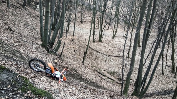

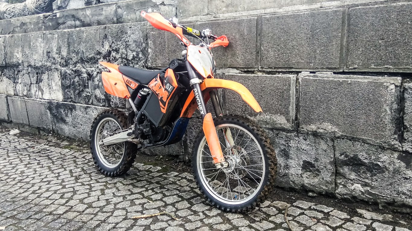

Катаю, аналізую, доробляю. Не хочу писати поспішних висновків.
Між іншим, підключив PowerWatcher - тепер можна спостерігати витрату енергії. В режимі міста, якщо їхати акуратно в потоці, часті зупинки і в міру плавний розгін - середній розхід 35вт/км. Якщо веселіше крутити ручку газу - розхід получився 41вт/км (на оффроудній гумі з тиском 1атм). Сьогодні поганяв круті підйоми по оффроуді - 50вт/км В принципі, цифри мені подобаються. Рекуперація в середньому +10%
Контроллер зараз запрограмований на 100% фазного і 70% батарейного (300/210а), чутлива ручка газу і потужний момент з нуля обертів. Покищо не бачу необхідності збільшувати батарейний струм.В діапазоні 0-50 км/год крутний момент чудовий, запас по максималці до 75-80 км/год, на даний час мені цього достатньо.

Вчора зважив байк по-осях, на моє здивування, ідеально 50/50 (передок на 100 грам важчий, враховуючи вагу прилиплого болота).
Дуель між контроллером Kelly KLS 8430s і мотором QS 205 50h v3 40*3T на тему перегріву виграв мотор. Контроллер набрав 75 градусів і почав збавляти потужність. Мотор ззовні був ледве теплий, всередині 85 градусів. Це при умові крутих затяжних підйомів з м'яким грунтом, фазний 300а, батарейний досягав 175а.
Потенціал у цього мотора фантастичний, враховуючи вагу байку і мої 80кг. Щодо контроллера, то я, чесно кажучи, очікував від нього більше. Тобто по потужності в принципі зауваг немає. А от нагрівся він швидше ніж я думав. Треба ще поїздити, помоніторити.
По динаміці нічого нового сказати не можу, з такими налаштуваннями і в такій конфігурації, байк валить як дурний, особливо по лісі, дав газу і не встигаєш зрозуміти що відбувається. Блискавичний розгін... До такого крутного моменту краще йти поступово, добре прикататися і відчути байк, інакше можуть знадобитися гроші на вставні зуби.

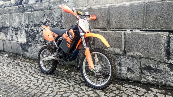

На жаль, не вдається відредагувати перший пост, тому пишу в новому повідомлення, продублюю текст з блогу. Доречі, питаннячко з перегрівом вдалося вирішити, не знаю як і коли, але випадково ввів невідповідне значення PWM frequency і так само випадково зауважив це під час покатушки. Поправив, все ок. :hurra:
Після прикатки і кількох вдалих тестових виїздів з програмуванням контроллера, можна сказати, що їде цей електромотоцикл дуже цікаво. Чудова динаміка, потужний і рівний крутний момент з нуля обертів, чутлива ручка газу з хорошим відкликом, непоганий показник максимальної швидкості, абсолютно однаковий розподіл ваги по осях (50/50).
Мотор приємно здивував. Незважаючи на свій номінал 3000w, при обмотці 3Т отримуємо найнижчу індуктивність і опір - за рекомендацією виробника, піково можна подавати 408 ампер фазного струму.
Конкретно в моєму випадку, контроллер налаштований на 300А піково фазного струму і 200А батарейного при напрузі акумулятора 88.6v (повністю заряджений 100,5v) - це в рази більше номінальної потужності двигуна.
Тестування показали, що за умови коректного налаштування контроллера, не зважаючи на відсутність будь-якого активного охолодження, система не перегрівається навіть в режимі активного катання по рельєфному бездоріжжю. Перегріти звісно можна, наприклад, на затяжних підйомах по рихлому грунті, або в інших схожих обставинах, коли на максимальна (пікова) потужність подається довший час. Контроллер Kelly KLS 8430s 300А може віддавати 30 секунд, 100А довготривало. Якщо розуміти таку специфіку, і не "перекручувати" ручку газу в згаданих умовах, то потенціалу контроллера і мотора цілком вистачає для аматора.
Щодо пробігу, в мене виходить приблизно 2-2,5 години активного ендуро на рельєфній місцевості (мається на увазі 2,5 години в русі, не враховуючи простою), без економії, до першого спрацювання BMS при навантаженнях 150А. Тоді залишається приблизно 25% заряду щоб доїхати до пункту призначення. Розхід при активному ендуро 60-70вт/км. В режимі міста, якщо їхати дуже акуратно в потоці, 35вт/км. - на оффроудній гумі з тиском 1атм.
Зважаючи на зібрану статистику, роблю висновок, що на даний час неможливо зібрати легкий електро хардендуро мотоцикл (до 110кг), який міг би долати більше 150км на одному заряді, або 5-6 годин чистого катання по бездоріжжю у спортивному режимі. Для цього потрібно принаймні 8-10кВт/год. акумулятора, а це, по найоптимістичніших мірках, враховуючи доступні на ринку елементи - 45-50кг літія. Крім ваги, фізично, по габаритах було би непросто запакувати 10кВт/год. акумулятор в ендуро байк. Тому, доки не будуть доступні якісь нові елементи живлення, для 150+км оффроуду доводиться дивитися в сторону мотоциклів з ДВЗ. Те що зараз можливо отримати від складеного електромотоцикла вагою до 110кг (середня вага заправленого бензинового хардендуро) - це 2-3 години, або 60-80км активного ендуро. Якщо не брати до уваги дальніх виїздів, то цього, в принципі, цілком достатньо.
Згодом додам більше фото і відео, розповім що довелося переробляти для установки електрообладнання, які виникали труднощі... детальніше опишу налаштування параметрів контроллера, які дозволяють отримувати весь потенціал потужності з "нуля" обертів і добитися бажаної роботи ручки газу.
