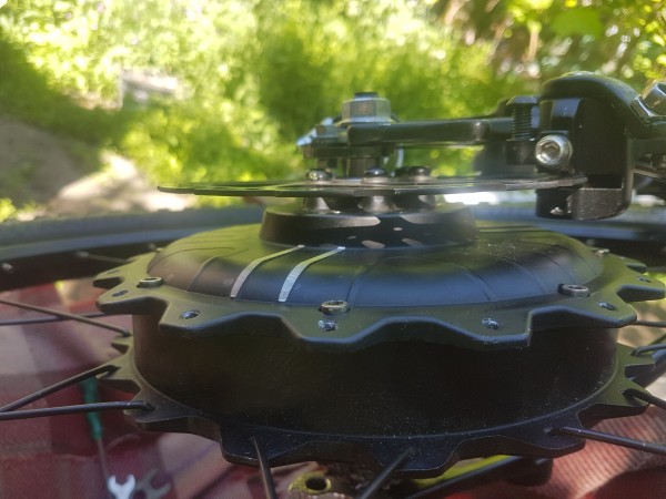

6.jpg [ 703.3 КБ | Переглядів: 3273 ]
Но ротор великоват для этого калипера - ставить переходник что ли?

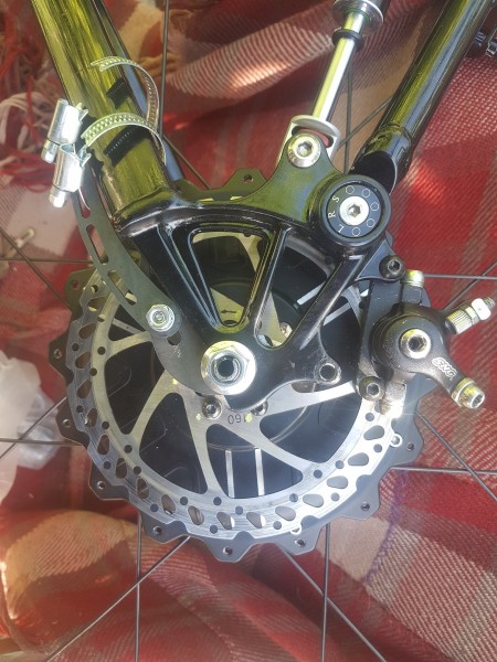

8.jpg [ 692.49 КБ | Переглядів: 3273 ]
Еще усилитель дропаутов поставил какой был, а не нормальный задний. Этот нужен будет на перед, так что придется покупать задний - не подскажете где взять?
Так как ось и так маленькая, пришлось снять одну гайку, чтобы вместо нее поставить усилитель.
9.jpg [ 459.69 КБ | Переглядів: 3273 ]
Но его придется гнуть или ставить нормальный, так как этот упирается в раму не там где нужно.
