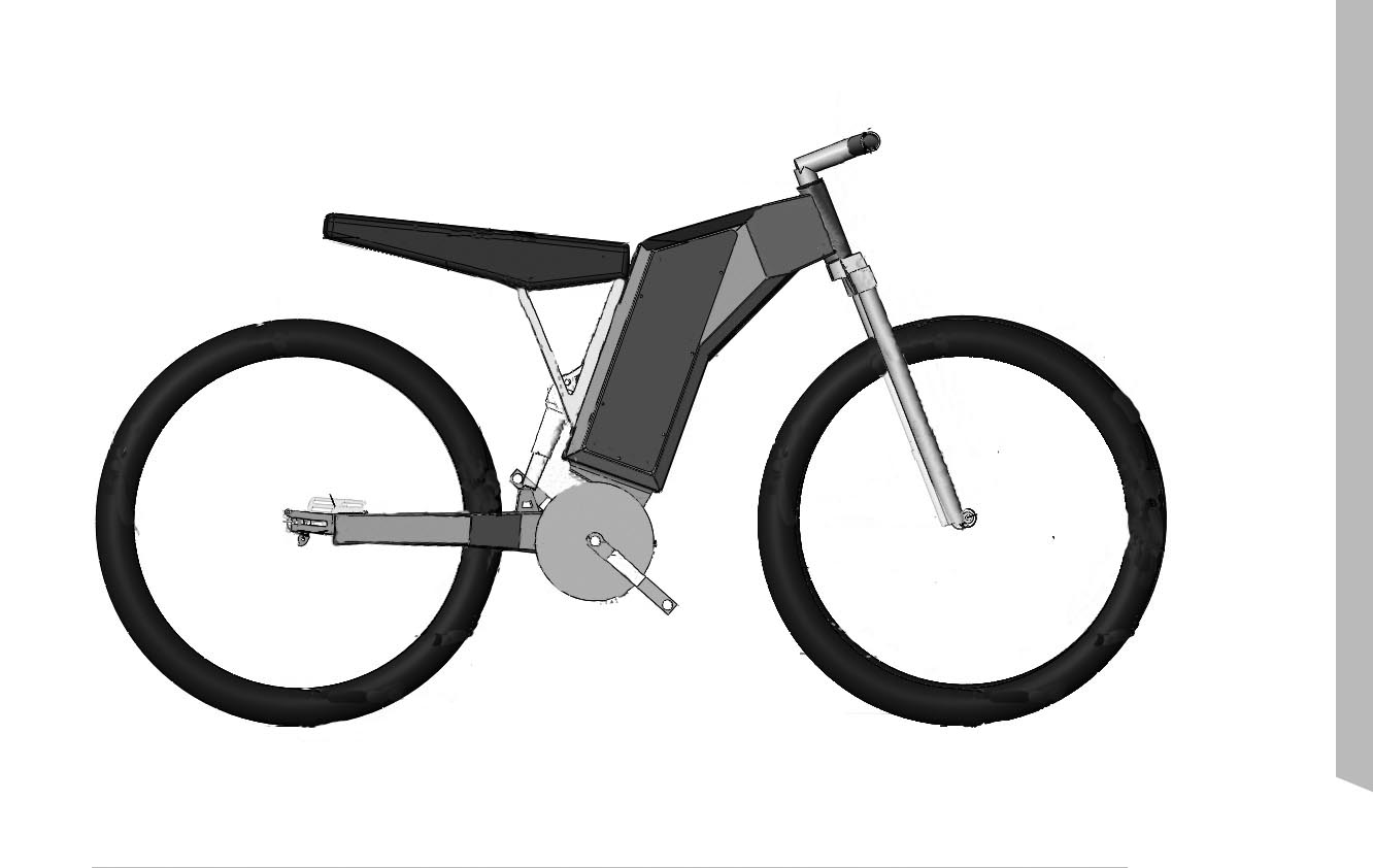

Решил запустить в серию и свою раму для Эл байка. Все кому интересно милости прошу в личку рама пока на стадии опытного образца и обкатки. Изобретать я ничего нового не стал взял за основу 18 ростовку рамы пару образцов с просторов инета и вот почти готов представить проект в массы.
prot1_1.jpg [ 75.86 КБ | Переглядів: 11788 ]
сори я не художник 3д модели нет =(((
Есть вопросы к ув форумчанам ...
1. как кто решал вопрос (стакана) каретки (стакана вилки и маятника) ... у нас популярен стандарт евро каретки но там резьба что усложняет и удорожает конструкцию ... пока я остановился на каретке с промами для переделки отечественных великов под квадрат

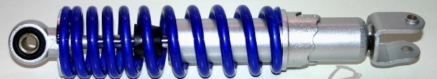

2. в качестве амортизатора планирую использовать амморт от скутера 260 мм по цене он очень адекватен плюс обладает достаточной жесткостью вело амморт подобный стоит в разы дороже ...

3. В опытном образце использовал раму из профиля в серию хочу запустить штамповку из 1,5 мм стали... для економии веса и места под аккум . Размер бокса под аккум можно варьировать пока делал под монстропакеты 250х165 мм
4. В качестве маятника использовал гнутый профиль 40х20 но есть вариант и треугольного маятника из профиля 15х15 больше под вело амморт. там гораздо меньше рычажность из-за смещения аморта ближе к колесу.

Есть какие-то преимущества этой рамы перед другими уже существующими кроме цены?

Все те же что и у всех пространственных рам =)
Бокс под аккумы изначально под пакеты монстры
Возможна верхняя загрузка выгрузка аккума ...
ну и основное правильно цена хочеться сделать доступнее ... но не в ущерб качеству ...

тяжело вам будет конкурировать с уже раскрученными брендами рамостроителей , с Чеботарем , днепровчанами итд.
да практически не возможно.
Одна Акция по 100 долл за раму , чего стоит.
Если Чеботарь увидит в вас конкурента , повторит акцию, ему это ничего не стоит, и вы в пролете.
поповоду эксплуатации батареи без БМС , да это возможно , но только опытным юзером , под неусыпным контролем как минимум целлологов , иначе - быть беде.
Параллельная зарядка - можно , но неоправданно дорого , громоздко, и неэффективно.
В аморте от скутера, который у Вас на картинке, пружину придется менять на значительно более жесткую. Только где вы ее возьмете?
Или ставить два или даже три в параллель.
Я ставил на чоботара аморт от мотоцикла. Родную пружину пришлось заменить на пружину с большим диаметром прутка.
Сейчас пробую даунхильную воздушку. Большое преимущество воздушки - возможность подкачкой легко подобрать ход подвески под
свой вес.
