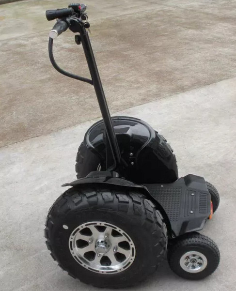

1. На базу приблизно такого китайського сігвею
1.jpg [ 97.44 КБ | Переглядів: 12628 ]
зробити сидіння (приблизно як на попередньому відео). Або приробити авто сидіння як тут https://www.youtube.com/watch?v=z5JMQ-8rIDA
Чи є на форумі хто міг би зробити подібне сидіння?
Цікавить чи надійні ці сігвеї і не виключаться десь посеред дороги або ще гірше на підйомі у гору.
Бо щось боюсь що цей варіант не є безпечний.

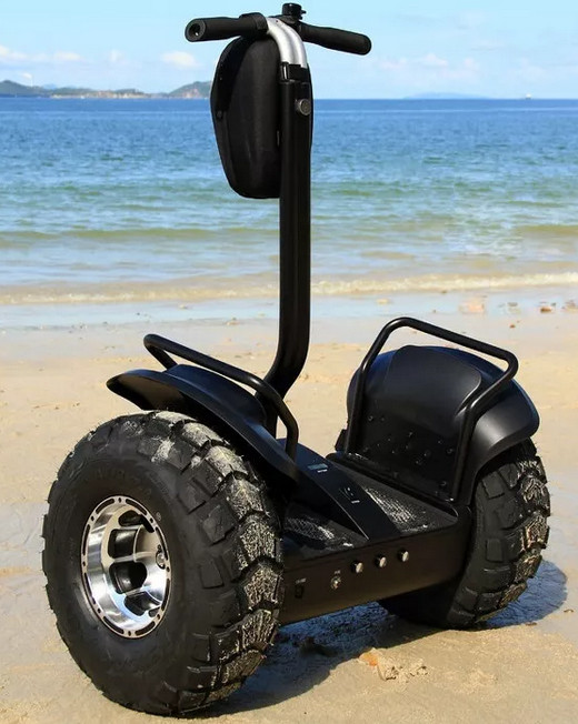

2. Робити візок на базі такого сігвею
2.jpg [ 69.98 КБ | Переглядів: 12628 ]
Так буде устойчивіши, але ось не знаю який там самобаланс при 4 то колесах і скажімо як великі колеса скочать з бордюру чи задні не перекинуть сігвей.

Для инвалида стремновато. Ведь инвалид - подразумевается ограниченные способности. Для здорового человека напряжно, а для инвалида тем более. У некоторых нарушена координация и чувство баланса. Некоторые плохо видят и могут незаметить ямку или камень. А если упасть, то где будет этот сигвей и как на него взобраться. А если станет плохо что делать. Масса вопросов. Неоднократно видел как летят с этих сигвеев только кости по асфальту торохтят. Здесь надо подходить взвешенно и обдумано.
Все верно. Но я хочу сделать себе как бы внедорожнию коляску {O_0} и знаю особенности своего здоровья.
Leon29 писав(ла):
Вот потому и создал эту тему чтоб все взвесить. Чтоб узнать надежна ли электроника в таких сигвеях и не вырубаеться ли она во время езды.
