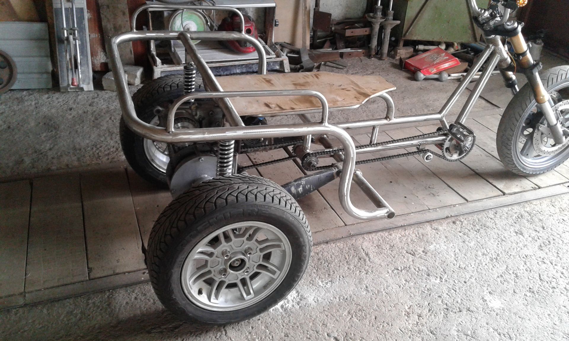

Здравствуйте форумчане. ,!
Прошу помощи профессионалов для определения возможности использования данного транспорта самоделки (гибрид электро+комбинация с педалью )по городским улицам.
Проект на стадии финишного периода.
Краткий обзор:
Ширина базы 1006 мм,длина примерно 2000 мм.вес с акб в пределах 70 кг.
Рассчитываю на троих пассажиров (2 взрослых +ребенок ).
Акб LiFePo4 48В 25А
Пробег при первых тестах не знаю по расстоянию нет пока спидометра ,но минимум 15 км. (Это по тяжелой местности ,берег моря песок,камыши,грунтовая дорога то яма то болото.)
Двигатель 980 ВТ.
Планируется конечно светотехника свет ,повороты,стопы.
Пока так.

Двигатель меньше 3 киловат. Думаю ничего не мешает. Вилку на переднее колесо где брали?
Автор:  Sergio [ 13 квіт 2019, 20:07 ]
Заголовок повідомлення:  Re: Электро вело трайк
Моцык zongshen
