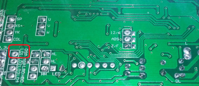

Можна звязатися з продавцями Evel, вони підскажуть до яких точок потрібно підпаяти два проводки, можна викласти на форумі фото плати контролера, і тут підскажуть. В любому випадку, Вам потрібно розібрати контролер.
На контролері, є багато точок (контактних площадок) з позначеннями, які можуть розширити спектр функцій, якщо попередньо вони не були задіяні.
Але в різних контролерах, деякі функції можуть бути по різному підписані!
На моєму контролері, реверс (задній хід), позначався DC. На іншому контролері, реверс - DSP. Може бути також позначення - REV. Відповідно підключення були: DC+GND; DSP+GND; REV+GND.
Потрібно вивести два проводки під кнопку, тумблер. Один провід підпаяти до площадки, яка відповідає за реверс (задній хід), а інший провід до точки GND (земля).
Коментарій до файлу: Позначення реверса - DC.
Снимок.PNG [ 762.39 КБ | Переглядів: 3486 ]
Коментарій до файлу: Позначення реверса - DSP.
Снимок1.PNG [ 547.88 КБ | Переглядів: 3486 ]
