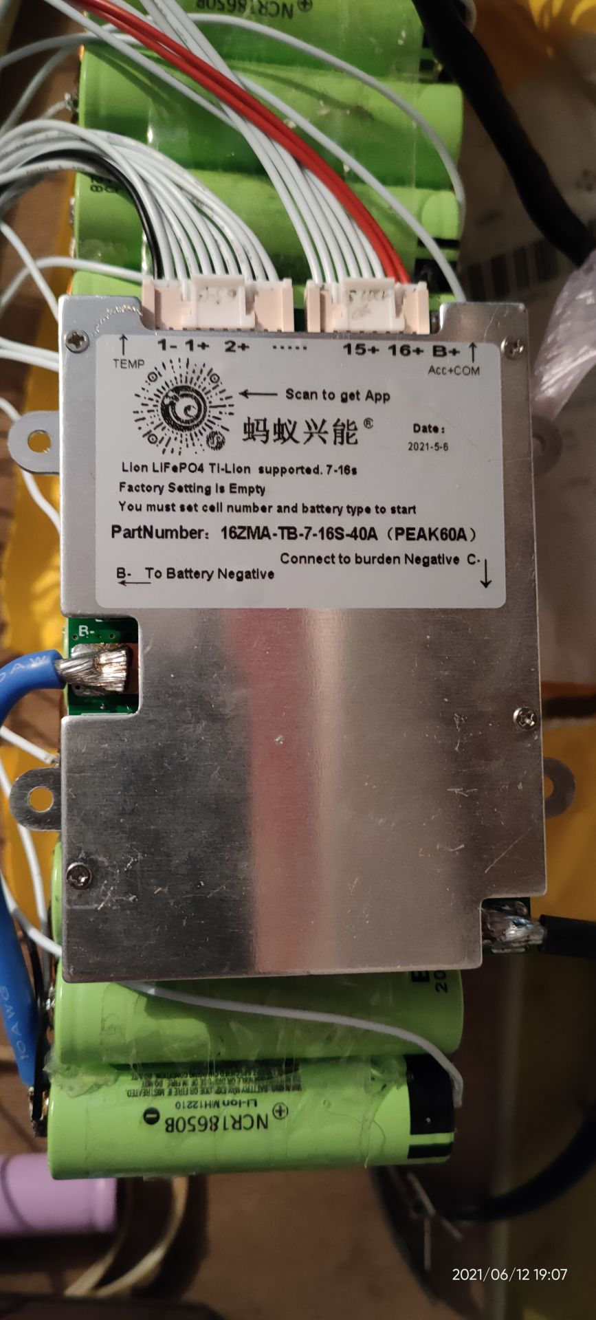

Шановні форумчани! Нещодавно придбав BMS 16- ZMA -TB7-16S-40 (ANT-BMS) для електровелосипеда. Дана BMS дає можливість підключення до неї через блютуз наприклад за допомогою андроїд пристрою через встановлений додаток для налаштування параметрів.
Але проблема в тому ,що після підключеннія,через блютуз до BMS 7-16S 40A peak 60A за допомогою спеціальних додатків які рекомендував продавець з AliExpress,типу ANT APP English apk . Ant BMS rv 4.8 а також VBMS English,
Я не можу у налаштуваннях жодної із перелічених програм , змінити жоден параметр для заряду або розряду літій-іонних аккумуляторів.
А також в указаних програмах не відображається установлені заводом виробником параметри.
Допоможіть будь ласка, вирішити проблему!
Коментарій до файлу: Ось фото BMS.

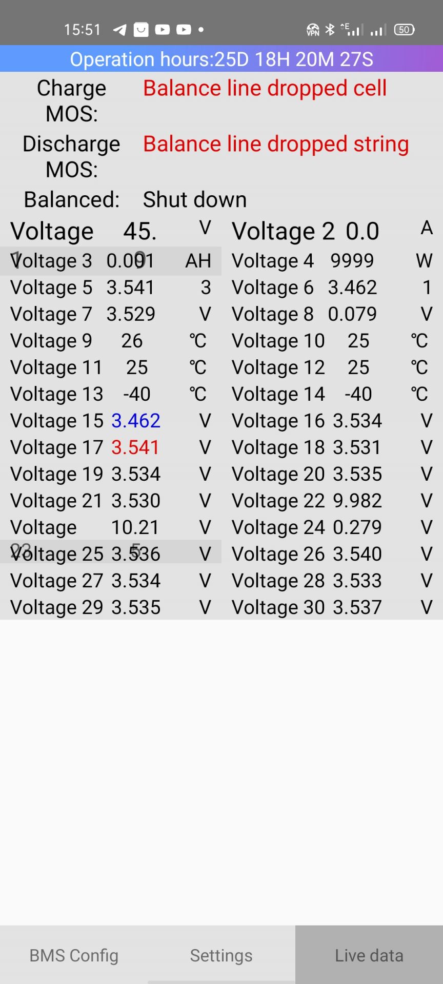

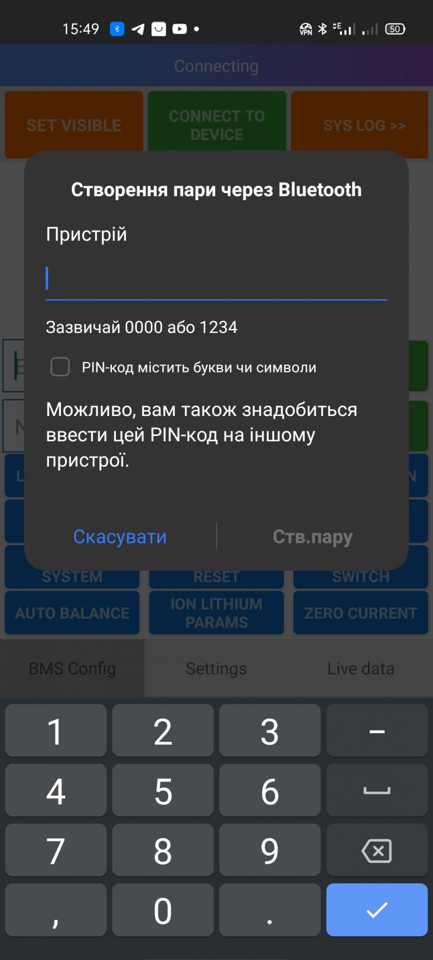

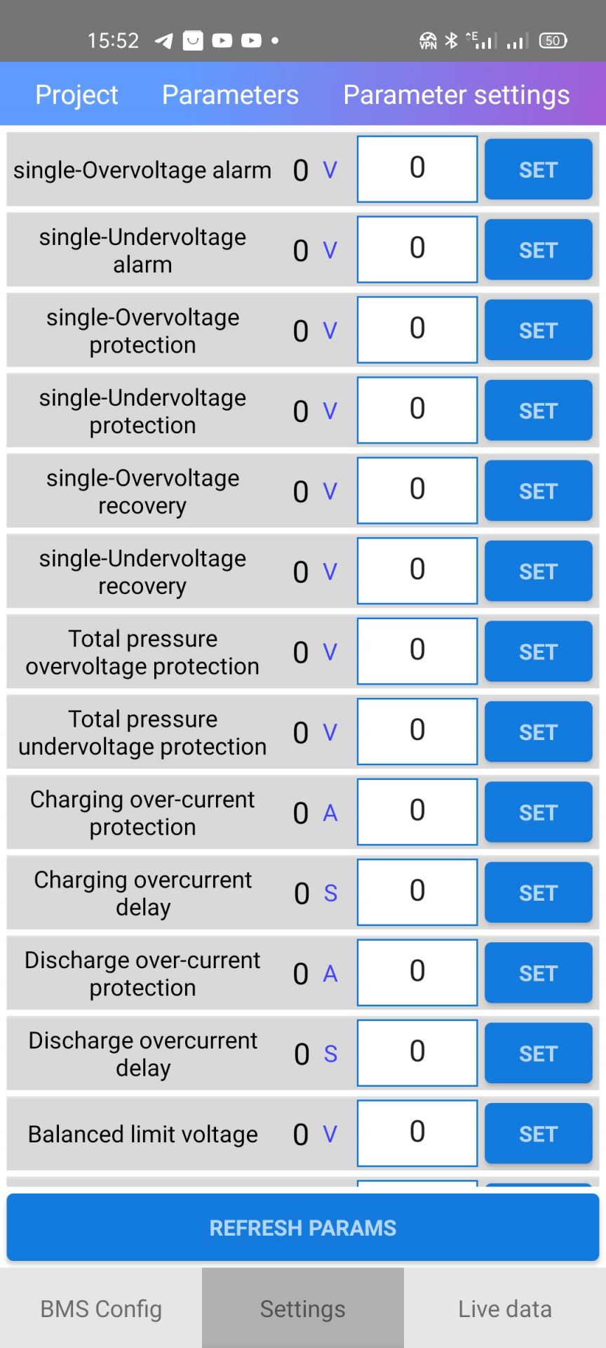

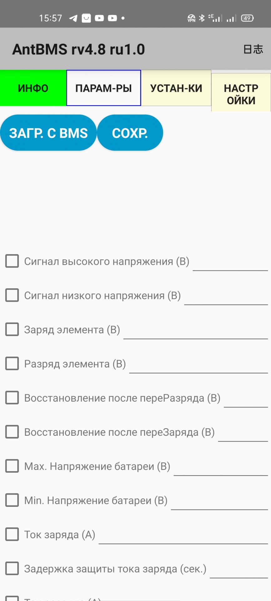

З приводу додатків -
1. Завантажити додаток за допомогою сканера через наклеєний на корпусі BMS QR код Не вдалось!
2.Через додатки які пропонував продавець з AliExpress- за допомогою яких
я мав би можливість підключення та відображення параметрів заданих за замовчуванням або їх корегування ,-жоденн з них після підключеннія до BMS по Bluetooth не відображав яких-небуть параметрів BMS налаштованих виробником та без можливості корегування. Лише нульові значення!
Також додаю скріншоти програми MY-BMS версія 1.0 , Ant BMS rv4.8 ru 1.0, та VBMS English. apk за допомогою яких я намагався підключитись до BMS та відображення параметрів та їх корегування.

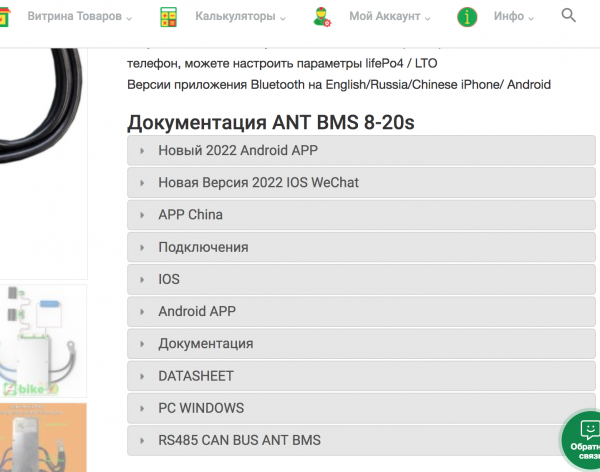

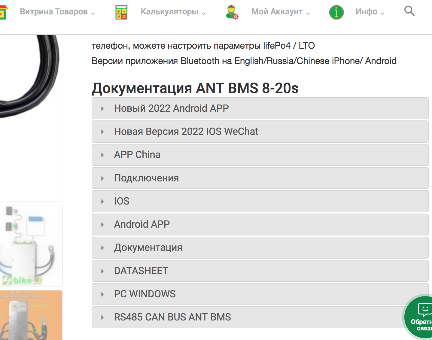

#126226Повідомлення 14 квіт 2022, 09:27
Звідки: Львов
Дякував (ла) 28 Подякували 1
документация и программы ANT BMS
можете скачать с сайта
XEBIKE COM
Мы Работаем! Слава Украине! Консультируем, любые вопросы.
https://xebike.com/product/intellektualnaya-bluetooth-smart-ant-bms-8-20s-zashhita-balansirovka-akkumulyatora-li-ion-lipo-lifepo4-lto/
Коментарій до файлу: Раздел Документация
