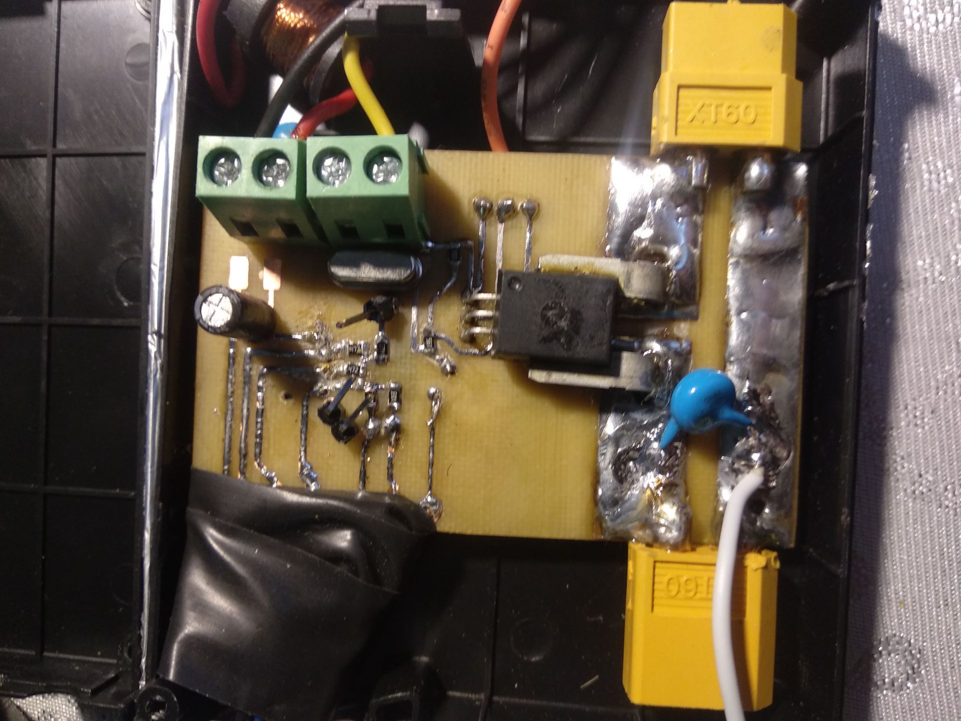

Мій електротранспорт: Велосипед
Мини бортовой компьютер с различными функциями
Измерение напряжения,тока потребления,температуры обмоток двигателя,температуры наружного воздуха, количество потребление Ват *час, часы, температура батареи, вывод графиков, температура батареи,
функция управления обычным контроллером по току, схемы исходники не выложу пока в процессе разработки .Главный вопрос это интересно кому то хотелось услышать мнения а также советы пожелания.
цена деталей. Датчик постоянного тока на 50А ACS758LCB-050B 130 грн, STM32F051K8T6 70 грн, SSD1306 100 грн, остальное по мелочи.

#105256Повідомлення 19 трав 2020, 21:01
Дякував (ла) 27 Подякували 127
...тема интересная. Приборы, считаю что нужны. Себе сам делал по приобретенной документации бортовой комп. Передача данный по блютусу на смартфон. На ардуине нано. Функций немеренно. правда пришлось отдельный телефон для него выделять.
#105259Повідомлення 19 трав 2020, 21:34
Вход датчика скорости и функции велокомпа, с самой главной замешухой в виде ваттчасов на километр (расходомер). А так ниче, симпатично, выбор комплектухи тоже норм.
Для велокомпа надо большие буквы, как например большой дисплей цикланалиста. На этом мелком дисплее я с расстояния вытянутой руки уже почти ничего не вижу, разве что его как часы на руку, в качестве беспроводного дисплея.

#105264Повідомлення 19 трав 2020, 22:15
Дякував (ла) 2 Подякували 6
Спасибо за рекомендации про одометр не подумал реализовать не сложно для спидометра на плате есть реализация интерфейса на счёт oled display это да маленький, но и компактный и не дорого ,но я смотрю на e- link дисплеи правда цена 600 грн( https://arduino.ua/prod3889-trehcvetnii-e-ink-modyl-displeya-ot-waveshare-264x176-2-7-dlya-raspberry-pi
#105265Повідомлення 19 трав 2020, 22:31
На счёт смартфона это да. меньше проводов,но нужно андроид приложение написать.я думаю что спрос есть просто надо что то лёгкое в повторении и безглючное ,меня вообще эта тема заинтересовала когда мотор спалил, знать температуру обмоток и какой ток вливается в мотор просто необходимо,я лучше 300грн потрачу чем 4000 снова))

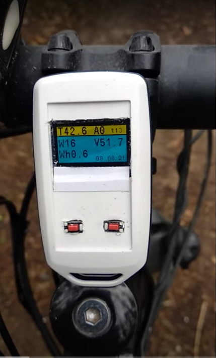

Сделал новый борт компьютер
1.температура двигателя
2.температура воздуха
3.напряжение батареи
4.ток батарейный
5.потребление в ваттах
6.расохд ватчасов
7.спидометр
8.одометр
9.прогноз остаточной дальности
10.часы
11.токовое управления двигателем с установкой ограничений по току

#117546Повідомлення 17 квіт 2021, 10:58
...цифры, это хорошо. Для наглядности думаю, полезно было бы вывести пиктограмму мощности или расходометра ( в дополнение). что-то вроде столбика довольно информативно воспринималось бы о текущем режиме движения.а просто цифра подразумевает какой-то анализ...

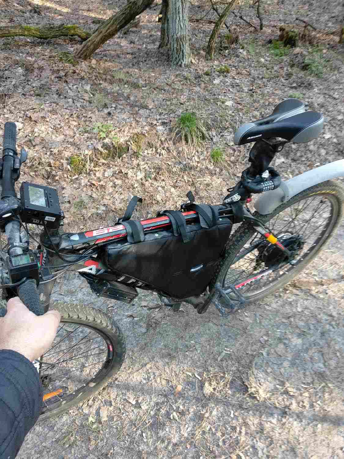

#117568Повідомлення 17 квіт 2021, 23:14
На счёт пиктограммы велосипеда, в новой ревизии платы будет управление фарой и поворотниками на 20 адресных светодиодах ,там где пиктограмма велосипеда будет сигнализация что включено, планировал разные на выбор столы ,но на 103 проце флеша не фатило, на тех платах что есть много ошибок,буду заказывать новые, сейчас я больше хочу с управлением контроллера наладить, плавные пуски итд,погода только гг,я просто уверен что такой прибор многие захотят, электроника вообще не проблема
Самая большая проблема на заказ делать это корпуса ,я на старом сезон откатал видеть сколько у тебя осталось ват очень хорошо
