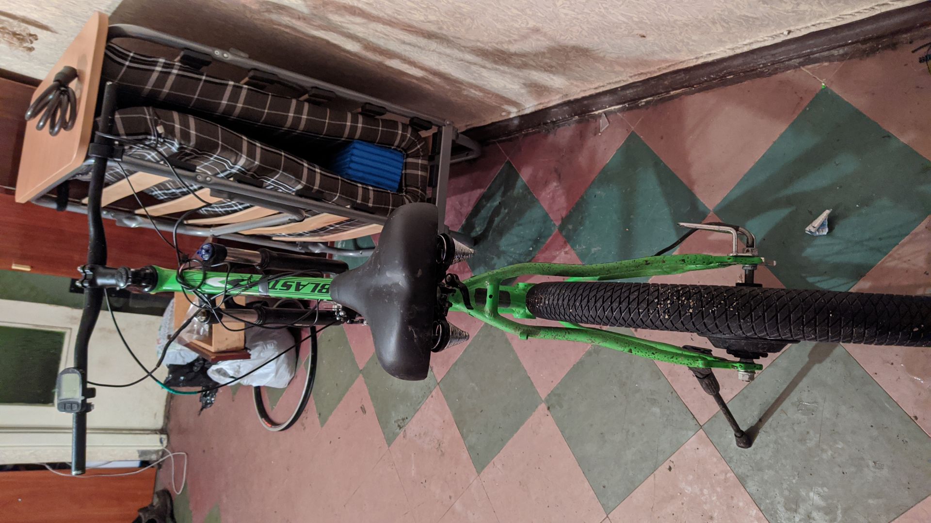

Внезапная кончина компьютерной видеокарты отсрочила покупку второго (переднего) мотор-колеса где-то до весны. Магазины закрыты. Бабки ушли в комп. А попробовать прокатится-аж свербит от острого приступа мототоксикоза. В итоге вспомнив о некоторых запчастях до сих пор валяющихся у матушки в квартире рванул за ними. Не знаю как, но резина старого 28"колеса не рассохлась и не растрескалась за 10 лет бездействия. Переспицевал на втулку под дисковый тормоз, и собрал "Демо версию" своего байка.
IMG_20210122_232626[1].jpg [ 349.01 КБ | Переглядів: 5832 ]
Слабое место (провод колеса) прикрыл таким вот реликтом, оставшимся от первого вела, заодно укрепив им один дропаут. Левую сторону укреплю понадёжнее. Как только доберусь до фрезерного станка.
IMG_20210122_231744_1[1].jpg [ 227.33 КБ | Переглядів: 5832 ]

IMG_20210122_231726[1].jpg [ 285.13 КБ | Переглядів: 5832 ]
