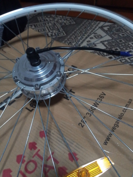

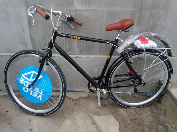

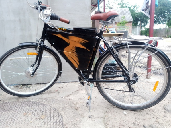

Спочатку коротко про мій електровелосипед. Збирав сам на основі ось такого дорожника. Призначення, в основному їзда по місту. На роботу, на базар, по справах. А також у ліс на гриби, на рибу і т. д.
Мотор колесо переднє редукторне 350 W, 36-48 V. Замовляв разом з контролером і ручкою газу з вольтметром. Задній привід була перекидка на 7 швидкостей. Зараз поміняв на 3-швидкісну планетарку.
Акумулятор LiFePO4, 48V, 20Ah. Збирав сам. Ліфер вибрав через великий ресурс і морозостійкість. У минулому році вийшов на пенсію, тому хотілося, щоб на мій вік вистачило. А зважаючи, що останні зими (крім теперішньої) теплі і без снігу, передбачалась і зимова експлуатація. До речі, у грудні їздив при -6 С˚ 30 км.
Коробку для нього клеїв з епоксидки і склотканини. Журавля малював теж сам.

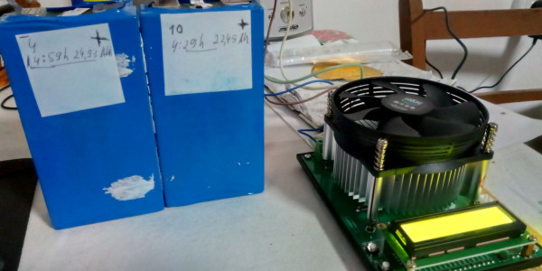

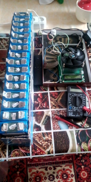

Катаюсь на ньому з липня минулого року. До Нового року наїздив близько 1200 км. З повної зарядки пробіг становив 60-85 км. В середньому 70. Максимальна швидкість 35 км/год. (по рівній дорозі і без вітру). В основному (80%) їздив на моторі. Педалями допомагаю на підйомах, на старті, і часом для розігріву чи розминки. Також на педалях долаю важкі ділянки, де неможливо їхати швидко і докатую коли розрядився акумулятор.
Досвіду роботи з акумуляторами раніше не мав. Тому були сумніви що мій працює з повною віддачею. То ж перед новим роком розібрав акумулятор, купив тестер ємності і провів перевірку кожої банки. Розряджав струмом 7,5 А. Отримав ось такі результати.
№ Ah
1 24,73
2 23,80
3 23,80
4 23,60
5 23,59
6 23,27
7 23,25
8 23,12
9 23,03
10 22,95
11 22,90
12 22,88
13 22,86
14 22,70
15 22,37
16 21,80
А тапер питання до знавців, чи це нормальні результати, чи потрібна заміна слабких банок, і скільки на цьому можна виграти? Чи потрібно міряти ще і внутрішній опір і як це правильно зробити? Чи збирати і їздити далі так як є, що порадите?

#115471Повідомлення 21 лют 2021, 10:34
Звідки: Poltava
Як по мені то зібрати і їздити далі
70 км чималий пробіг на одному заряді.
Тут машиною по місту 50 км накатуєш і вистачає.
А там за кілька років винайдуть новий тип АКБ чи вдосконалять теперішні. Принаймі нових тесл американці взимку наб'ють от і будуть елементи :D

#115483Повідомлення 21 лют 2021, 13:04
Дякував (ла) 463 Подякували 671
Микола 60+ писав(ла):
№ Ah
1 24,73
2 23,80
3 23,80
4 23,60
5 23,59
6 23,27
7 23,25
8 23,12
9 23,03
10 22,95
11 22,90
12 22,88
13 22,86
14 22,70
15 22,37
16 21,80
Це ви дані так по сортували по зменшенню, чи такі результати отримали?
Нормальна ємкість банок, не потрібно їх вдосконалювати. При вашому 350Вт двигуні внутрішнім опором можна не заморочуватись. Для довгого життя банок не заряджайте їх до 100% і не розріджайте в 0%, це для них шкідливо. Краще тримати в діапазоні 25-85%. Літій не має єфекту пам'яті, тому часті підзаряди йому не страшні. Краще два рази зарядити по 50% в середині діапазону, ніж один раз 0-100%.
Про акумулятори трохи можна почитати в темі viewtopic.php?f=32&t=2151
Якщо у вас нема БМС з балансуванням, то важливо періодично контролювати напругу на кожній банці, щоб вони випадково не вийшли за свої межі робочої напруги. А це за звичай стається при повному заряді і повному розряді.
Поки у вас батарея розібрана, можна зробити балансування банок методом з'єднити всі паралельно на добу, але перед цим всі повинні бути заряджені приблизно однаково.

Погоджусь із Leon29, з невеликою поправкою. Одним паралельним з'єднанням ліфери не балансуються. Щоб іх зрівняти за зарядом потрібно паралельно з'єднані елементи зарядити до напруги 3,6...3,65 В. Це особливість ліферу, він про одному й тому ж значенні ЕРС (ЭДС) у межах 3,2-3,3 В може мати різний рівень заряду.

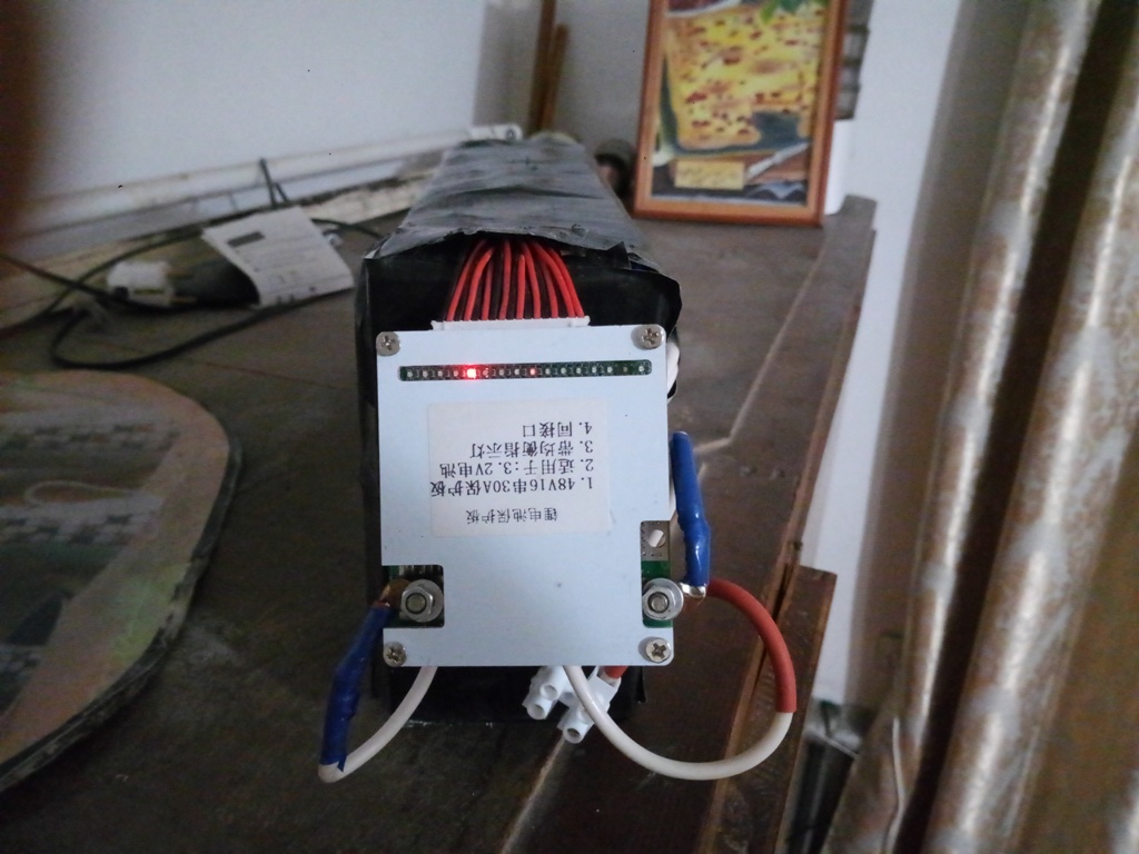

Так, результати посортував для кращої наглядності. БМС присутня, до 30 А (короткочасно), балансувальні струми до 30 мА.
Plata balans2.jpg [ 198.88 КБ | Переглядів: 15932 ]
При першому збиранні напругу вирівнював, але напевно з часом вона розбалансовується, а БМС не справляється. Зарядний пристрій маю для ліфера 48В, 8А
Після повної зарядки напруга (по вольтметру на ручці газу швидко палає до 54-53,9 В без навантаження) Потім тримає стабільно. А коли доходить до 51 В. то означає що лишилось 5-7 км. пробігу.

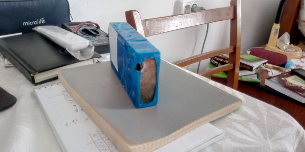

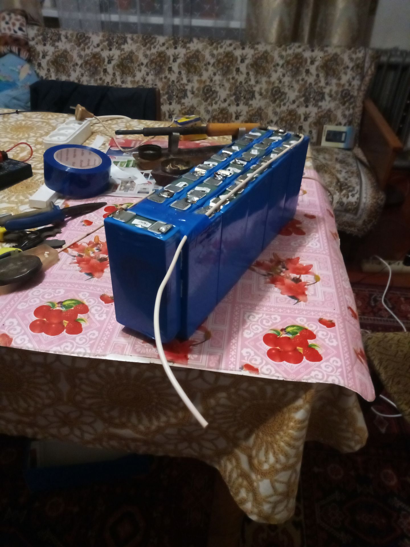

І ще одне, найслабша банка має ще і механічне пошкодження по моїй вині. Для кріплення кришки коробки взяв задовгий болт, він тирчав всередину і ось таке вийшло. Отвір в глибину десь 8 мм.
дефект.jpg [ 173 КБ | Переглядів: 15932 ]
Але я не знаю чи найнижча ємність цієї банки є результат цього пошкодження чи так співпало.

#115488Повідомлення 21 лют 2021, 15:58
Звідки: Ternopil
Якщо відчувається солодковато-спиртовий запах з отвору цього елементу, то вже запущений безповоротний процес деградації. 8 мм в глибину, повезло що не жахнув звідти дим з вогнем. Хрча ліфер і відносно стійкий до пошкодження, але всеиж таки певну енергію за дуже короткий час віддає.
З якої до якої напруги відбувалась провірка ємності? Результат дуже хороший, якшо прилад не сильно його завищив.

#115500Повідомлення 21 лют 2021, 20:42
Звідки: м. Луцьк
Дякував (ла) 10 Подякували 10
mr.Dream писав(ла):
Запах дійсно є, слабкий але є. Мабуть доведеться шукати заміну.
Ємність міряв від 3,6 В до 2,75 В. У першому замірі на 4-х Амперах ємність була ще вища, але не набагато, десь на 1%. А різниця між банками практично однакова.

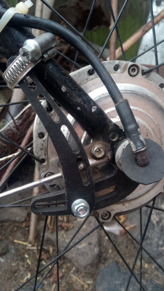

Вітання всім! Ото ж 5-й рік експлуатації електровела. На лічильнику 8700. За цей час багато чого було... побував у двох аваріях, міняв ще одну банку в акумуляторі, кілька разів розбирав мотора, врешті поміняв контролер. Усі ремонти робились якось поспіхом, тому майже не фоткав і тим більше не знімав відео. Головне, що мій "елетроровер" їздить, приносить користь і задоволення!

А цього літа почалися проблема за проблемою. У червні коли їхав з роботи, щось стукнуло в моторі і з'явився сторонній різкий звук, (наче бляхою по асфальту шкребти) і майже пропала тяга. Передивився купу відео по темі зі схожими випадками, вималювалось дві причини. Або відклеїлись магніти, або накрились "холли". Розібрав двигун. Магніти дійсно були відклеєні, але не всі . Мабуть саме це спричиняло неприємний звук у двигуні у певному діапазоні швидкостей, які я спостерігав ще раніше. Коротше, всі магніти познімав, почистив від старого клею і переклеїв. Але проблема залишилась, двигун так само "ричав" і не тягнув. Знову розібрав, замовив датчики Холла. Поміняв їх не перевіряючи ( літо... нема часу, а без ровера як без ніг!). Після збиряння ЗАПРАЦЮВАЛО! але не довго. При значному навантаженні знову проявлялося "ричання", а після кількох поїздок взагалі пропало живлення.
