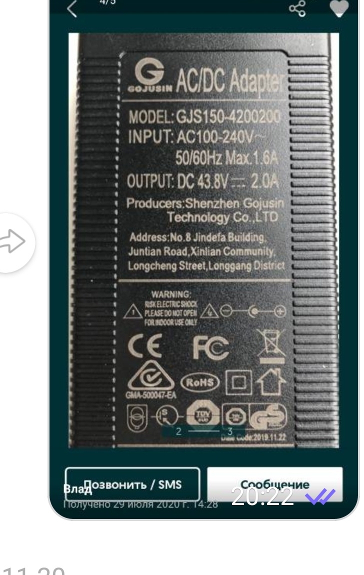

Всем привет.Вопрос такой выходное напряжение на зарядном сперва было 43.8 в а потом постепено стало снижаться до 41.7 в.Это как-то будет пагубно влиять на батарею12s3p36v lifepo4?
S01228-201239(1)(1).jpg [ 362.96 КБ | Переглядів: 8177 ]

Это на отключённом от батареи зарядном?

да

А какое напряжение на батарее после отключения? И главный вопрос- чем меряли??

Напряжение батки после заряда аналогичное выходному напряжению зарядного.Мерял мультиметром китайским,проверял на других акумах вроде не брешет

Брешет....
Батарейку в нем поменяйте и все будет ок.

Благодарю за обратную связь .Попробую батарейку сменить на мультиметре

Все-таки не брешет,проверил стрелочным....
