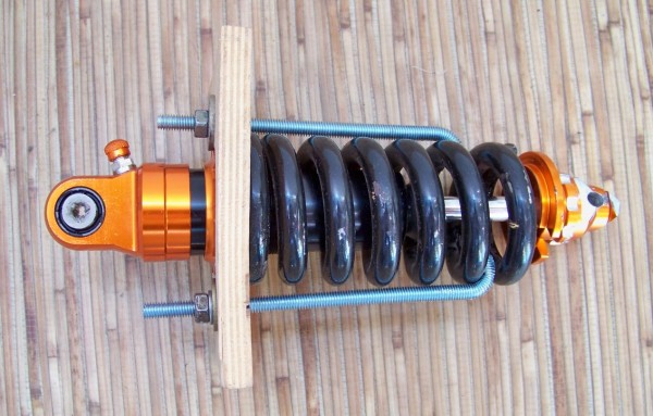

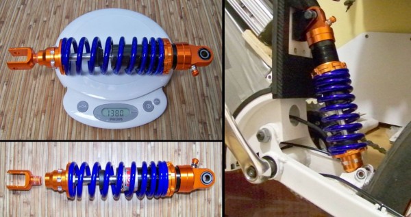

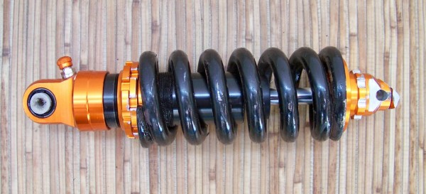

Пару слов по доработке мотоаморта.
За 30 у.е был куплен газомасляный мотоаморт длиной 290 мм. Для чоботарской рамы длинноват.
Подрезал заднее крепление аморта, слегка обточил напильником, просверлил отверстие 7.8 мм.
Получился аморт длиной 248 мм.
Решил прикинуть на раму. Под моими 100 кг, да плюс рычажность рамы 3.5, аморт просто прожался до самого конца. Закрутил кольца прелоода до упора, толку ноль. Пружина с диаметром прутка 8 мм оказалась явно слабовата. Начал искать более мощную пружину в внутренним диаметром 60 мм.
Случайно наткнулся на пружину подходящих размеров с прутком 12 мм.
Возник вопрос, как же снять-поставить пружину на аморт.

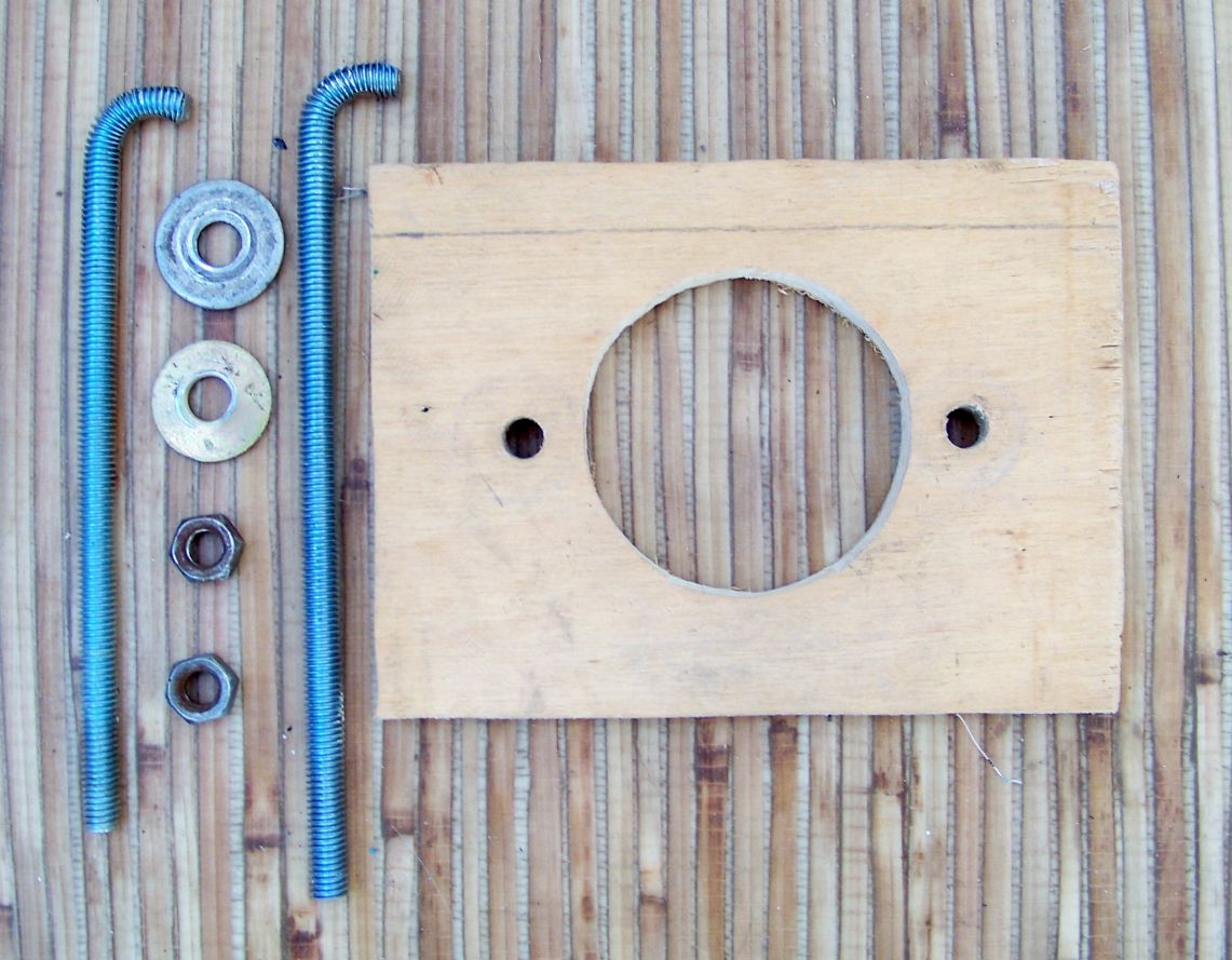

За полчаса изготовил из кусочка 15 мм фанеры, двух шпилек 8 мм, двух гаек и двух шайб съемник.
Аморт получился чуток жестковат, но после переделки вела в двухместный вариант, оказался очень даже к месту.

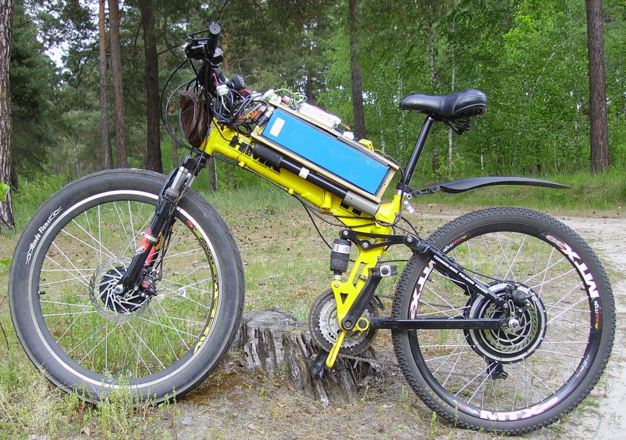

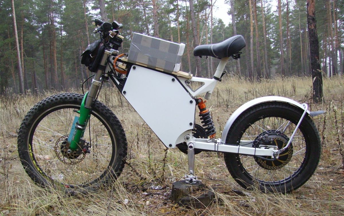

Казалось бы киловатт+350+педали, широкая резина, приличный внешний вид, ну и ездий себе.
Так нет, была преобретена б/у крошка заспицованная в мотообод с резиной 17х3.00 и контроллер инфинион 18 фет.
Стоявший на чоботаре аккумулятор лифер 48 вольт 12 а-час для крошки был явно слабоват.
Снял с трайка лифер 48 вольт 20 а-час, взгромоздил его на верх, подсоединил параллельно к внутреннему акуму, выставил в инфинионе 80 ампер батарейного, сел на вел, газанул и понял, что киловаттник против крошки просто никто.
Несмотря на завышенный цент тяжести и несколько несуразный вид, ездить было вполне удобно.
Цепь ставить не стал, опустил обе педали вниз и стало очень удобно слегка привставать на педалях при переезде через препятствия. Что бы грязь не брызгала на спину, поставил на заднее колесо переднее крыло от мопеда "Карпаты"
Максимальная скорость сего агрегата 55 км/час при 120% в инфинионе ( 46 км/час при 100% в инфинионе).
ЧоботарКрошка350_.jpg [ 226.25 КБ | Переглядів: 18469 ]

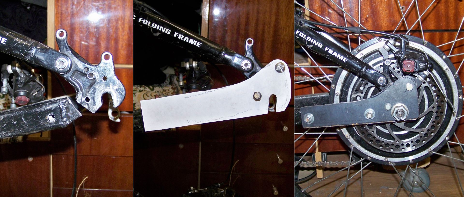

На легком веле отломился дропаут в заднем треугольнике.
Варить алюминий не стал.
Вырезал из 4 мм стальной полосы вот такой протез-усилок.
Сейчас в раздумьях, делать ли на другой стороне аналогичный усилок.
Но думаю усилить усилок, приварив накладку, однозначно нужно, бо ось мотора постепенно раздолбает 4 мм металл.
ПротезУсилок1920.jpg [ 295.34 КБ | Переглядів: 17877 ]
