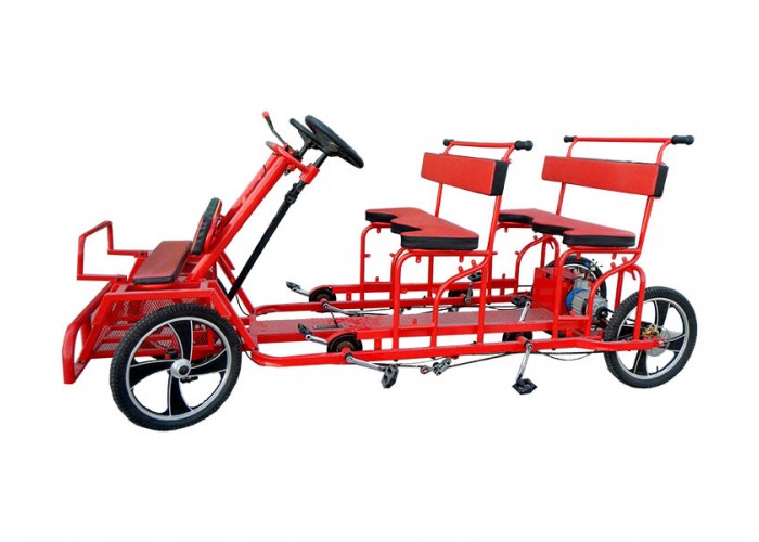

Раму думаю делать из квадратной черной трубы 40х20. Все что выше уже из облегченного материала (алюминий или пластиковые трубы). Но это не сразу. Пока только рама, сидения и руль. Колёса думаю нужны с усиленными велосипедными ободами. Размер рамы примерно 2(2,5)х 1(1,25). Диаметр колеса пока не продумал. На счет дорог написал, в основном грунтовка. Сезон кроме зимы. Хотя в условиях Одесской обл. зима здесь в основном с плюсовой температурой. В снег или дождь выезд не планирую. Цель привезти, что либо домой или вывезти для торговли. Может этих сведений мало? Может легче просто ответить на ваши вопросы? Может что либо написал не правильно и у вас как у специалиста есть замечания, то приму любую критику. Примерно так будет выглядеть. Только не на 6 челоаек, а на три.
Более-менее понятно. Как мне кажется самая простая схема- это условно "два параллельных велосипеда" только в отличие от вашей картинки для езды по бездорожью нужна подвеска. Таких конструкций довольно много, например вот-
Удобно что можно использовать обычные велосипедные вилки и колёса с тормозами. Конечно самым простым решением было бы установить мотор-колёса . Вопрос в цене . У нас тут есть немало опытных электровелосипедистов и они лучше меня подскажут какие комплекты для вас были бы наилучшими, в том числе и по цене. Если это будет дорого тогда нужно смотреть на варианты с отдельными электродвигателями и цепным приводом на задние колёса. БЛДС моторы лучше, моторы постоянного тока дешевле. Вам надо минимум два киловатта.
А вообще посчитайте, действительно Запорожец может выйти не намного дороже, но намного практичнее.

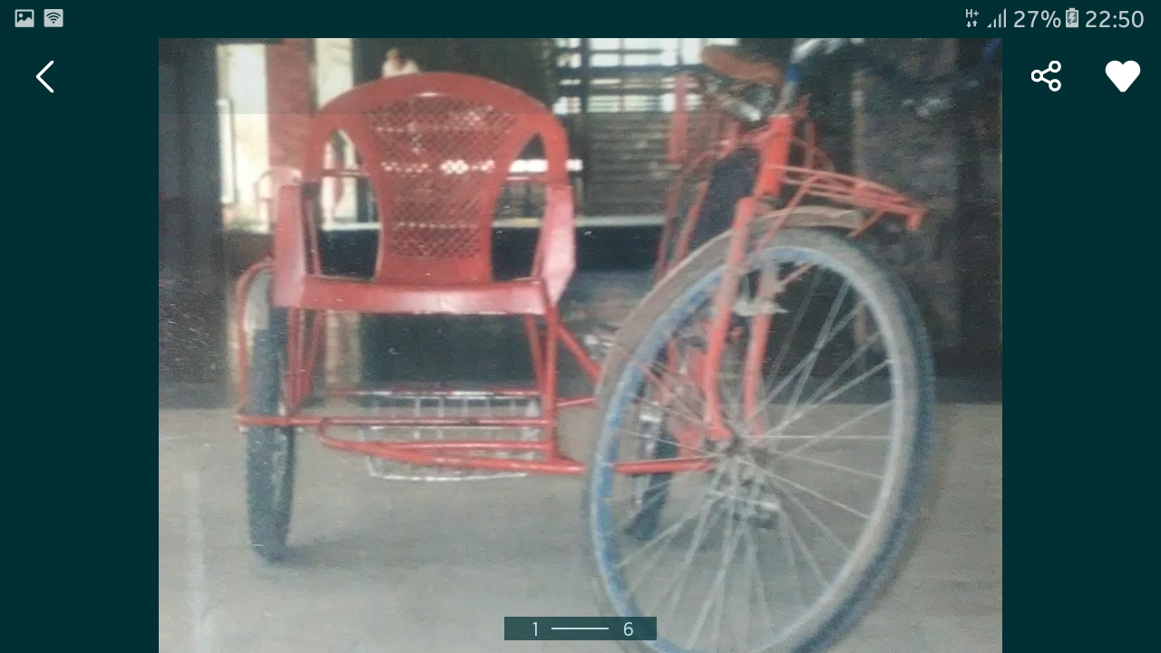

Screenshot_20201213-225003.jpg [ 387.61 КБ | Переглядів: 14591 ]
https://www.olx.ua/obyavlenie/komplekt- ... HU49W.html
Комплект чертежей на боковой прицеп
к велосипеду Украина продают за 300 грн
 Заголовок повідомлення: Re: Электро веломобиль (велорикша)
#113183Повідомлення 13 груд 2020, 23:01
Я так понимаю для ТС это не лучший вариант в связи с проблемами по здоровью, да и по устойчивости, полезной площади и проходимости (в случае привода на одно колесо) тоже.
