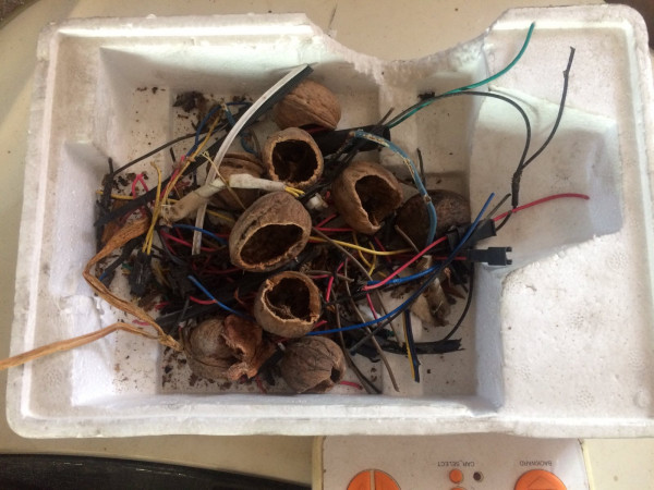

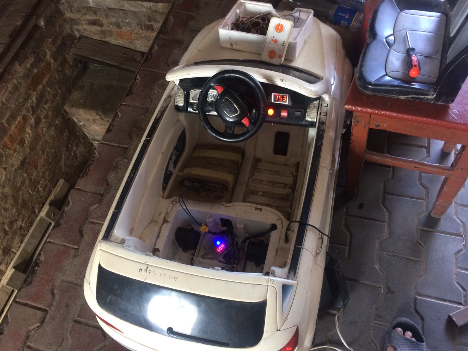

Декілька років тому, я переробив ще один дитячий авто(АКБ на який як раз взяв з "вздутоі" китайской батареі з червоного скутера)...одна дитина виросла і машинку сховали у сарай, а там миші свое діло зробили...друга дитина підросла і зараз іграшку привезли на ремонт - пришлось проводку "реанімірувати"(доречі АКБ живий {!_!} )

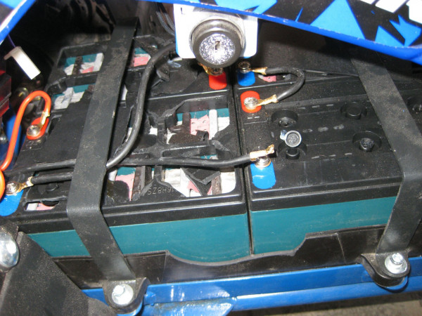

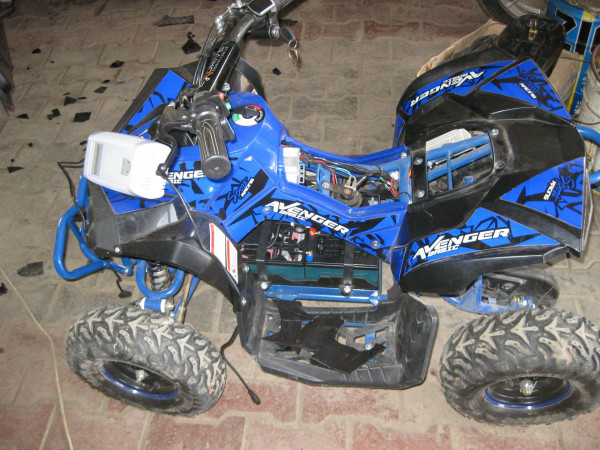

Знайомі привезли дитячу машинку з посаженими АКБ (30в), поставив на зарядку(йшла у комплекті) з сіті через ваттметр вживала 140Вт через 4-5 годин АКБ вибухноло, при цьому розірвало защитний пластмасовій контур і розірвало 3 з 4-ох АКБ 12в/12А/г.... машинка стояла посеред гаражу під другим авто, ніяких дій не робилося,ніхто не курив та нічого нічим не різав...чому взірвалась батарея? :? (після взриву на двох АКБ була напруга 13,5в, на двох 12,8)
IMG_5230.jpg [ 440.07 КБ | Переглядів: 19796 ]
IMG_5231.jpg [ 406.58 КБ | Переглядів: 19796 ]
IMG_5232.jpg [ 218.44 КБ | Переглядів: 19796 ]
#131977Повідомлення 23 бер 2023, 15:06
Прикольно, із розряду фантастики. А звук вибуху ви чули? Від надлишкового тиску буде один звук, від детонації газу інший. Також розліт осколків різний.
Вентиляційні пробки мають бути резинові і випускати газ, а вони якісь дивні на фото. У мене лише два варіанти, або тиск, або газ. (Як китайці люблять писати "вентиляція полум'ям")
