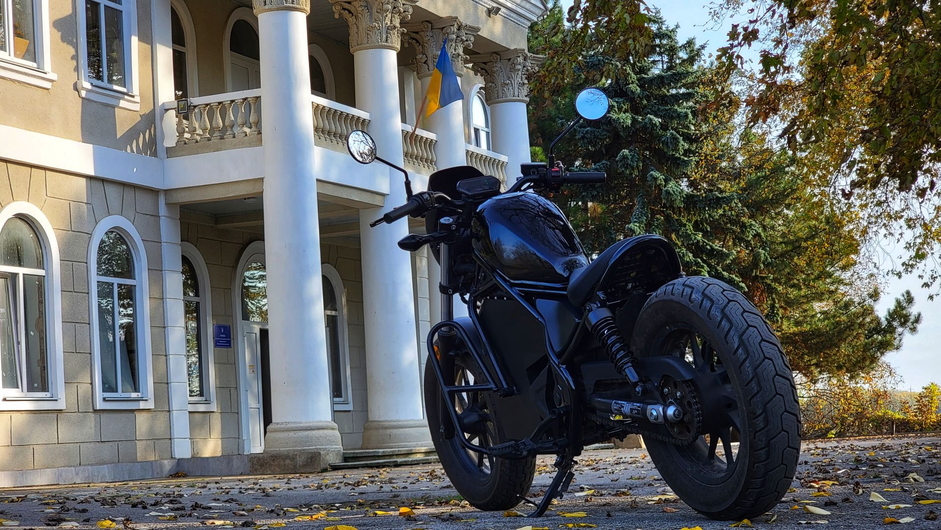

Всім привіт !!! Чергова конверсія на моєму каналі...
Донор Honda CMX300
Мотор QS 138 V3 чи Motenergy ME1803 але після тестів переконався, що мотора QS 138 вистачає повністю. навіть за підсумком обмежив батарейний струм до 200 ампер
Контролер ND72850 але він вийшов з ладу, тоді поставив ND72530
Батарея СATL 20S 117Ah
BMS Ant 450A
