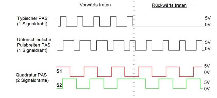

Перевірте що у вас на виході PAS сенсора, повинно бути щось таке:
PS, зверніть увагу на інтервали імпульсів та їх полярність (нижня строка картінки то не про наш випадок)

Ви й вольтметром це побачите тихенько обертаючі педалі.
Послідовність імпульсів з сенсора pas повинна мінятись як на малюнку вище бо контролер відрізняє напрямок обертання педалей по порядку надходженя імпульсів з сенсора pas.
А ще, сенсори хола різні бувають й виробник міг впаяти не той що треба, також важливо як орієнтований сенсор хола по відношенню до магнітних полів магнітного діска.

Наче усе добре, але все рівно крутиться в дві сторони, у моєї системи пас тільки один датчик холла, не думаю що він може розрізняти в яку сторону крутиться диск. У більш дорогих системах є два датчики

З одним датчиком холла, не можливо визначити напрямок. Потрібно принаймні два

Святослав, тут аналогічний вашому випадок:
https://www-pedelecforum-de.translate.g ... r_pto=wapp

В мене нормально працює з одним холом.
Тут пояснюють як воно працює:
Щє:
https://ebikes-ca.translate.goog/learn/ ... r_pto=wapp
