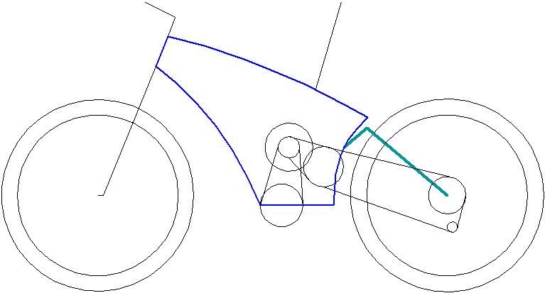

Решил создать отдельную тему, так как проект все же движется и постепенно приближается к готовому транспорту. Предистория в этой теме:
viewtopic.php?t=4690

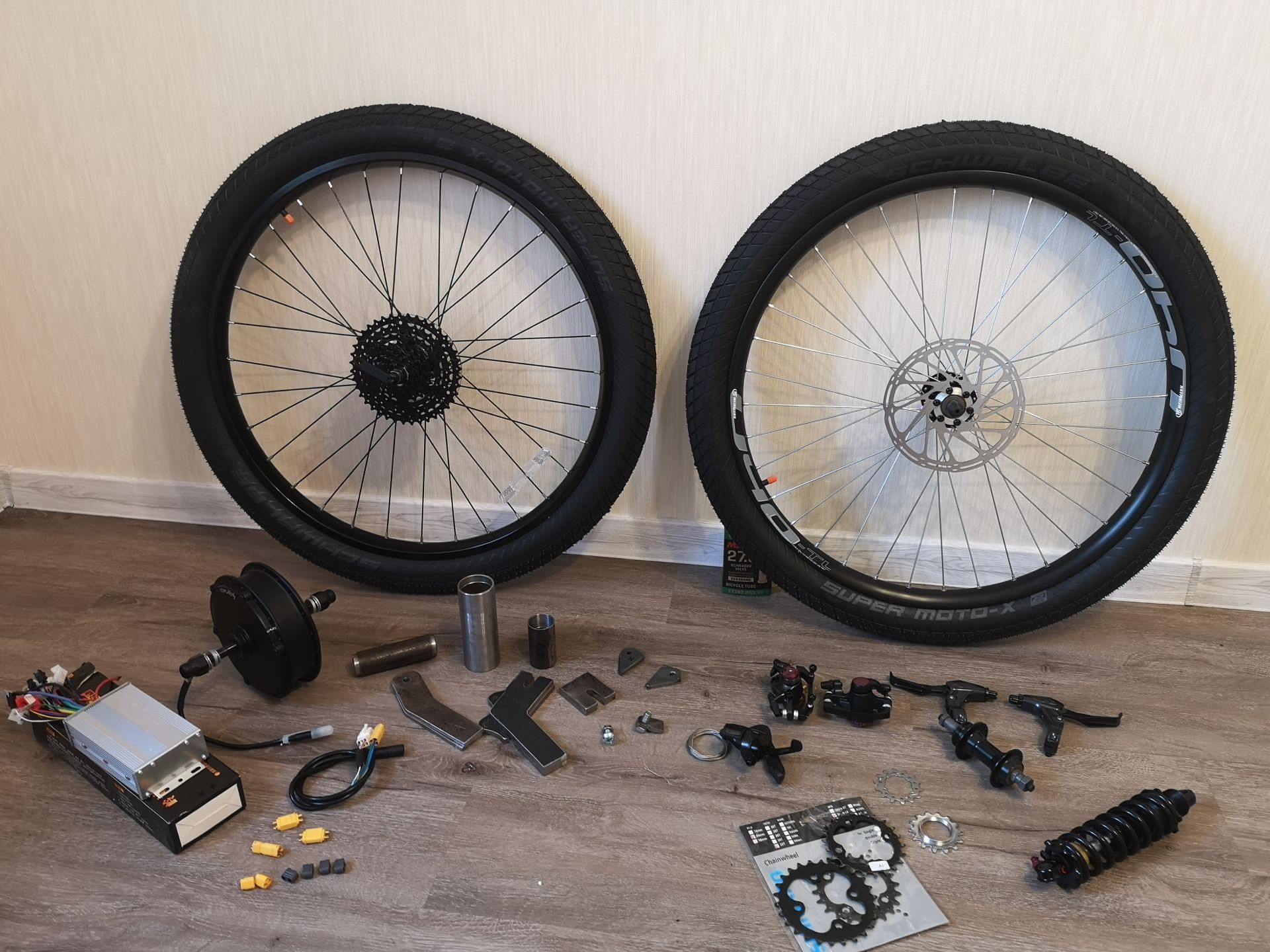

На данный момент куплены почти все необходимое, вкратце
- Колеса 27.5 с резиной 2.8
- Вилка пока suntour xcm 29, возможно в будующем поменяю
- Тормоза механика, роторы 180, спереди avid bb7, сзади bb5, не знаю почему, механика мне как-то понятнее и проще, с гидрой никогда дела не имел, вот и решил остаться на механике)
- Шатуны сингл с narrow wide, отсутствие передний переключателя прилично секономит места на руле
- Мотор-колесо заднее Evel BPM 600S
- Контроллер взял 500вт у IoN1
- Дропауты, рулевой стакан и другие узловые части рамы заказал у Andry
IMG_20210415_133532.jpg [ 426.42 КБ | Переглядів: 17982 ]
На данный момент нарезал трубы для рамы (20х20х2) и маятника (50х25х2) и отдал на предварительную сварку, после чего буду уже думать как лучше закрепить мотор в раме ну и оптимально выставить маятник и заднюю подвеску.
Если бы я сейчас начинал все с нуля, то многое бы, наверное, поменял, скорее всего искал бы обычный электродвигатель а не мотор колесо, так же, наверное, кинул бы цепь от двигателя слева, а от педалей справа, ну, в общем уже что имею, то имею, в любом случае это первый опыт, и за эти 2+ месяца очень многое менялось. Да и в целом миддрайв потому что хочется попробовать как это, когда нет мотора в колесе да и просто получить опыт.
Все это "конструирование" очень долго тянется и пока трубы ждут сварщика я уже долго выбираю батарею и никак не могу определиться, в целом планирую батарею 48в 20-30ач. Начитавшись разных историй о пожарах что-то стал более паронаидально относиться к батарейкам, и отчасти поглядываю в сторону lifepo4 или титаната, но титанат откидываю так как уж очень он будет тяжелый и дорогой, а из основных плюсов (помимо безопасности) это быстрая зарядка, которая не так уж и нужна. Про lifepo4 читал что можно попастся на обычный литий и вообще они больше идут очень уж большой емкости и их в последнее время не так много, если кто-то знает где можно купить подходящий lifepo4 поделитесь плиз. Но, думаю боятся нечего если аккуратно и осознанно к этому отнестись, поэтому что обязательно планирую так это какую-то смарт бмс чтоб мониторить разбег ячеек и не допускать перезаряды, так же почему-то больше склоняюсь к сборке 1p, мне кажется что с ней проще так как в параллели всего один элемент и ты точно знаешь что с ним (а то если в параллеле умрет банка то это можно и не заметить).
Предложений по батарейкам очень много, очень уж сложно определится что выбрать, на олх увидел какой-то "новый" Microvast MpCO gen3 который и енергоемкий, и безопасный, и быстрая зарядка и миллион циклов и тд и тп, в общем много всего. Кто знает - посоветуйте плиз по батареям, где или у кого лучше купить, хотелось бы какие-то высокоемкий пакеты или банки (20-30АЧ) ну или так же интересно мнение про тесла банки, про бостон свинг, из чего лучше собрать вообще трудно решить

Не впевнений що варити раму, для міддрайва з редукторний мотором, гарна затія, легше просто на готові рами навішати електронабір. Та і редукторний мотор ставити як мід це тоже трохи таке собі - шестерні, цепка і передня і задня зірка будуть зношуватися, в порівнянні з мотором в колесі - мотор буде наоборот зводити до мінімуму ізнос цепки і зірок...
Економічно затратно, не технологічно і довго...але ідея супер, так що, цікаво як буде виглядати готовий байк {O_0} :winken:

На фото видно звёзды.Из какого материала? У меня электровел с кареточным мотором,звезда из алюминия.После примерно 5тыс км износилась,пришлось заменить. Цепь тоже под замену.Ещё есть вариант обрыва цепи в неподходящем месте,километрах в 30 от дома... А нагрузка на цепь большая будет

Ведущая на моторе стальная 22т, а на пром вале narrow wide 36 и 32, одна стальная - другая алюминиевая, сделал крепление под такие звезды чтоб их легко было менять при износе, выбор их сейчас большой. Вот про цепь, конечно, переживаю так как с мк получается понадежнее в этом плане, тем более у меня цепь от педалей будет идти к мотору, надежность так себе, но на дальняки желательно будет брать запасные цепи. От мотора к пром валу и от шатунов к мотору цепь будет сингл, по идее она чуть меньше изнашивается.
А по поводу мида - так это больше новый опыт, а там думаю попробую и уже, если понравится подвесной привод, может перейду на нормальные подвесные моторы, возможно с мотоцепью и приводом параллельно приводу от педалей, ну или просто существующее мк заспицую в колесу и уйду от всех этих цепей. Пока грубо пути назад нет, уже закончу этот проект и посмотрим что будет. Сейчас важно так же выбрать правильную батарейку, поэтому хочется советов и мнений что и где лучше купить
