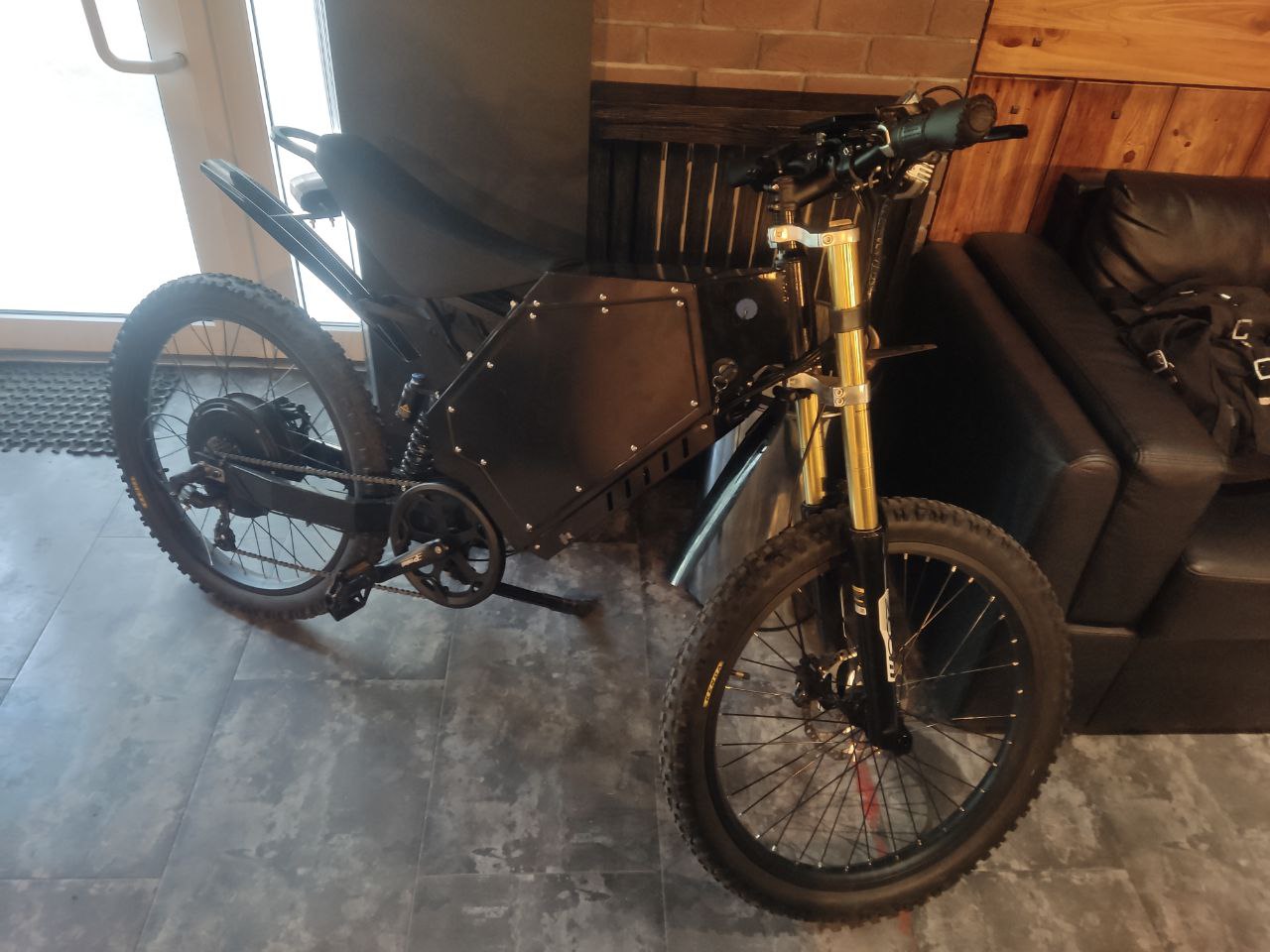

будет ли мотообод на моторколесе сидеть так же надёжно, как и на заранее подготовленной оси, ведь от обода к оси спицы идут под довольно крутым углом, а вот к мотор колесу почти под прямым. Скажется ли это на характеристиках и если да, то как?
4й год, полет нормальний :pfeif: :ja:

thunder_blade писав(ла):
Принял, благодарю. А что на счет тормозной системы? Вижу, у Вас установлена XOD? не совсем монимаю какая конкретно. Расскажите чуть поподробнее. Просто у меня - велосипедный гидравлический Logan. Умельцы из Вольта посчитали, что ее хватит, но ошиблись. Подумываю хотябы на заднее колесо поставить скутерную или мото систему. Не избыточно либудет? Мотор примерно идентичен Вашему

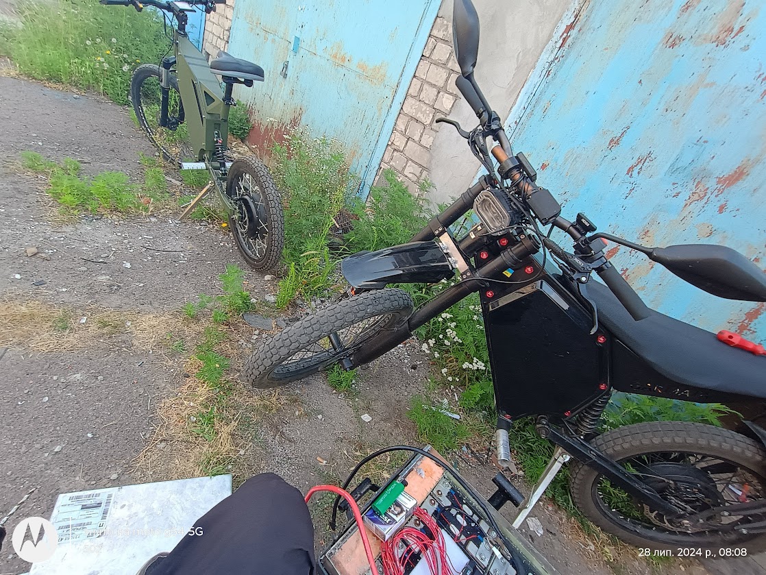

Це не зовсім ХоД...
Це вже не Вело і ще не Мото, якщо мова про Чорний байк, на зеленому звичайні вело, но там і мотор 1.5ка Евел.

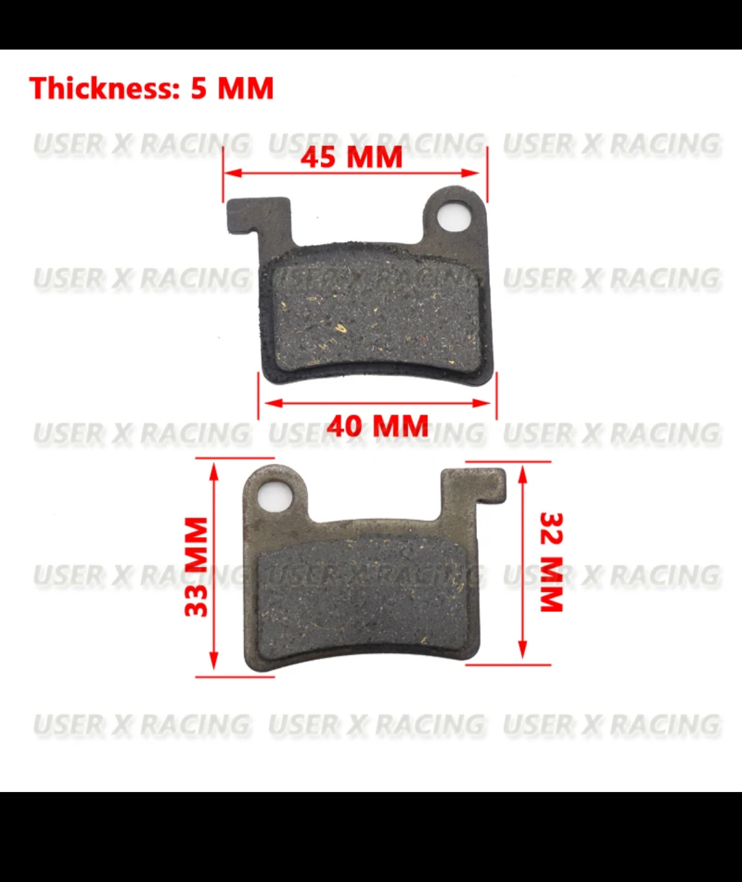

Можно чуть конкретнее? Какой супорт, какой ротор? К сожалению у меня маловато теории - начал вникать во все это только месяц назад.
#137414Повідомлення 04 серп 2024, 12:26
Snorgl писав(ла):
Це не зовсім ХоД...
Типу розмір колодок я вже підігнав, далі користуйтесь пошуком (по фото) :winken:

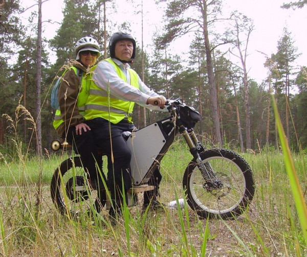

Для тяжелого конфига с мощным мотором мотообода с моторезиной самое то. На фото мы с супругой гоняем по лесным дорогам, собираем ягоды. Мой вес 100 кг, супруга 65. На заднем колесе спицы 3.0, на переднем спицы 2.5 заспицованы в веловтулку под ось 20 мм.
Ссылка как заспицевать крошку в 18" мотообод.
https://www.youtube.com/watch?v=aT3SAMuYrLg&t=29s
