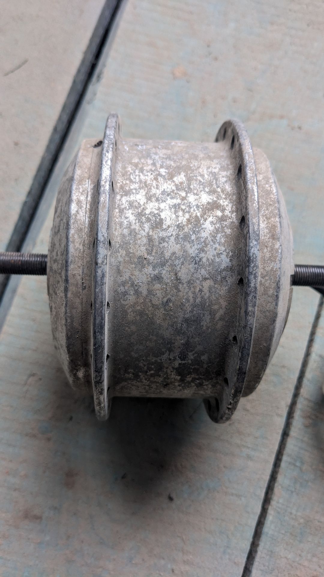

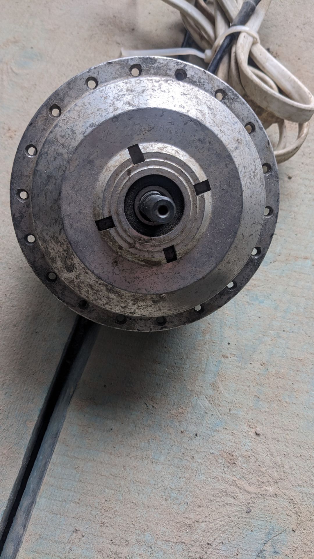

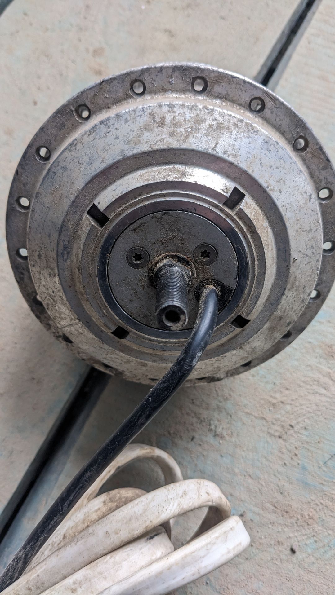

Підкажіть у мене така неприємна історія трапилась. Купив моторколесо з Голандії як заявив продавець, але без навантаження воно працює нормально, а якщо дати газу швидко і на повну то видає якийсь звук і ніби вимикається, відпустивши ручку газу знову працює якщо сильно не навантажувати, і не давати великого навантаження. Якщо навантажувати на ~30% то можна напевне і рушити змісця і їхати по рівній дорозі і розігнатись до ~25-30км/год(непомню точно).
Питання як розібрати дане моторколесо? Збоку де входить провід відкручував болитики але там далі "тупік". Є думка що потрібно зробити якогось ключа з труби з зубами щоб вставити в прорізи і пробувати відкручувати.
Можливо хтось має досвід і підкаже як його розбирав.
