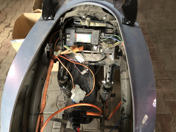

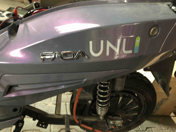

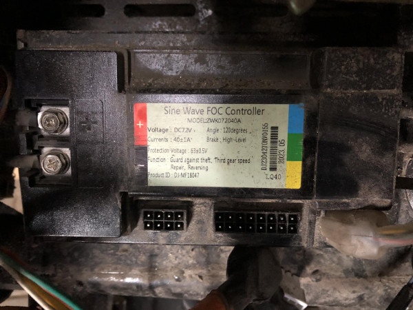

"Перекопав" форум - не знайшов розпіновки контролера :?
Приволокли скутер, була не робоча ДСишка, замінили скутер на ХХ працюе, піднагрузкою не стартуе і далі не запускаеться(колесо на ХХ зрушив з місця - запрацював, но нагрузки не тримае....)
Можливо хто підскаже з розпіновкою контролера та констуктивною порадою :?
Буду вдячен :winken:

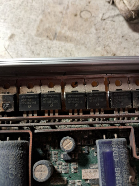

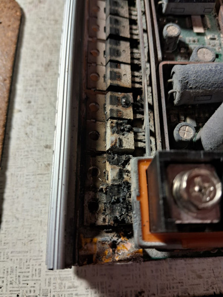

Перевірили контролер - одна фаза не робоча, хозяїн відмовився ремонтувати, заказав новий....поставили все запрацювало! {!_!}
