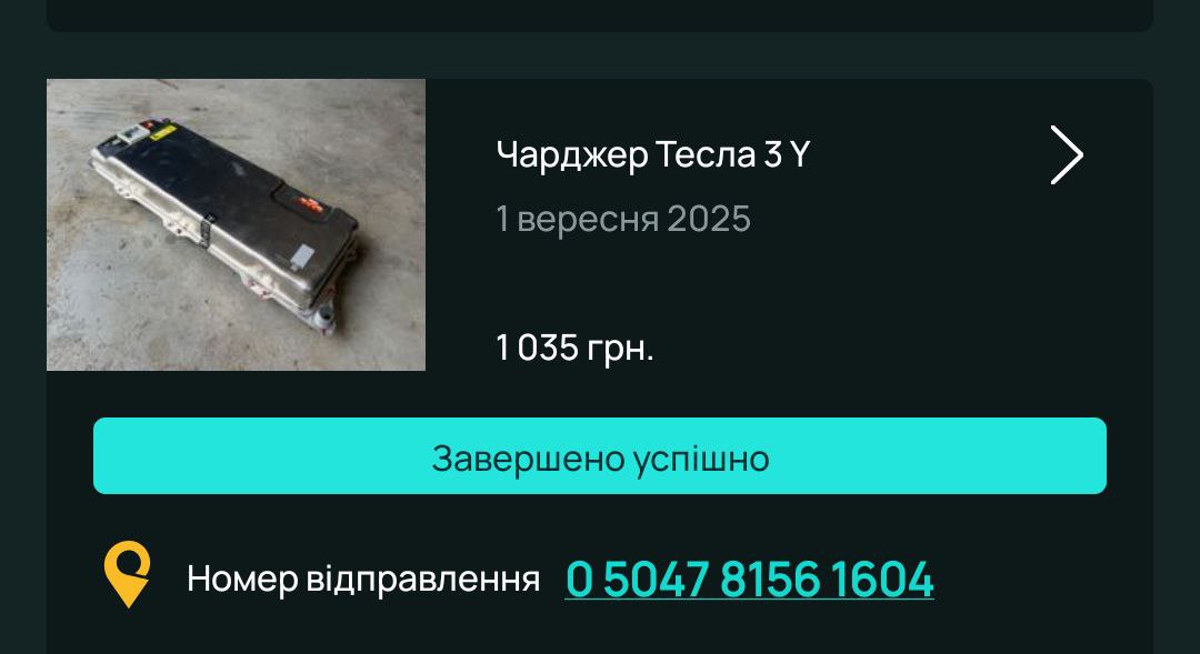

На олх знаходив весною мотор, а чарджер один для дослідів так взагалі на олх вициганив за 1000 грн робочий на 48А 1ф)) Я був сам в щоці з нього, бо продавця перепитав декілька разів перед відправкою за його стан, і мені сказали що просто поміняли на теслі батарею в зборі, а це з старої дефектної батареї лишився. А так по 100 дол їх багато є, на фоні ціни на дельти, бенінги і тд виглядає дуже привабливо, але менше 250в не рекомендують ним заряджати батарею.
его можно отдельно использовать? он не герметичный?
пойду завтра лазить по биткам- может в какой валяется.
3 фазные также упраляются? можно 3 однофазных?
