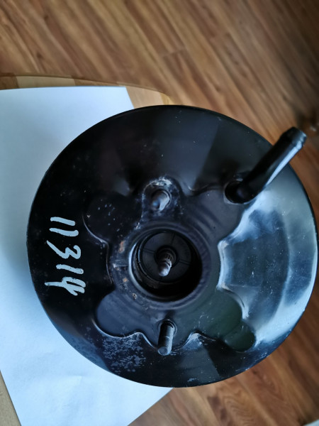

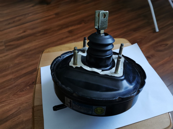

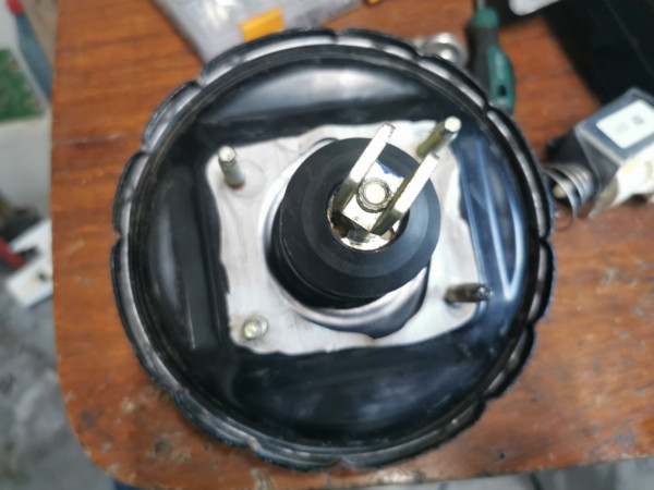

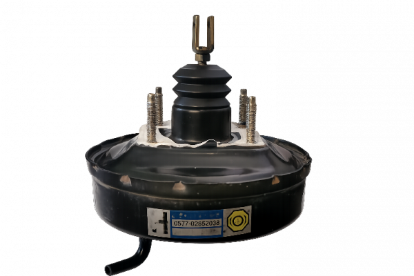

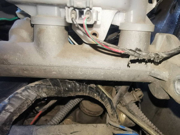

Доброго дня. Потрібна допомога з підбором вакуумного підсилювача гальм на китайський електромобіль Baoya BY02 аналог ЄВА-3. Можливо, хтось уже стикався або знає, від якого авто може підійти аналог.
Симптоми проблеми:
Раніше електровакуумний насос вмикався рідко — іноді можна було їхати кілька хвилин, і тільки тоді насос підкачував вакуум. Зараз після першого натискання педалі гальм вакуум різко падає і насос одразу запускається.
Що вже перевірено:
1. Система складається з:
• електровакуумного насоса,
• патрубків,
• ресивера,
• датчика вакууму на ресивері,
• блоку керування,
• вакуумного підсилювача гальм.
2. Замінено зворотний клапан між насосом і ресивером — без результату.
3. Проведено тест:
Від’єднав патрубок, що йде на вакуумний підсилювач, заглушив. У такому стані система створила вакуум більше 10 хвилин насос не вмикався взагалі.
4. Після підключення вакуумного підсилювача:
• у спокої вакуум просідає приблизно з –73 до –63 kPa за ~10 хв;
• одне натискання педалі одразу скидає вакуум приблизно до –50 kPa, і насос відразу починає качати;
• поки педаль натиснута, є враження, що вакуум майже весь втрачається.

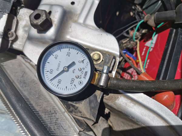

5. Вакуумний насос створює приблизно –73-75 kPa, тобто сам насос, схоже, живий.

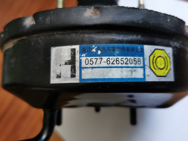

Через проведені тести є підозра саме на вакуумний підсилювач (мембрану або внутрішній клапан вакуумного підсилювача). За симптомами дуже схоже на внутрішню втрату вакууму. Подібні симптоми часто бувають при пошкодженні діафрагми вакуумного підсилювача або внутрішнього клапана.

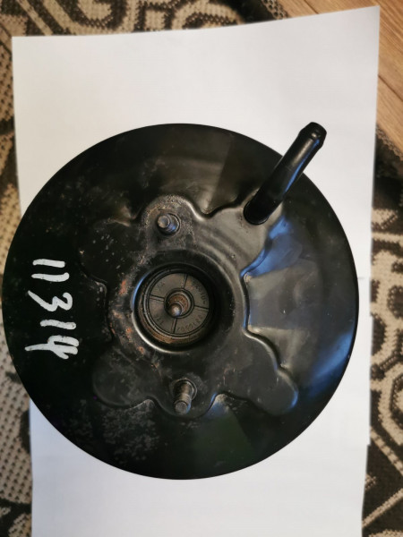

Маркування на вузлі головного гальмівного циліндру:
DAD35050002-G
JJ0314
Особливості вакуумного підсилювача:
• металевий незнімний штуцер вакууму;
• між шпильками приблизно 80 × 60 мм;
• діаметр корпусу 180 мм.
• Відстань від корпусу до отворів на штоку 95 мм.
Можливо, хтось знає:
1. Від якого авто може підійти аналог?
2. Чи ставив хтось вакуумного підсилювача від іншої моделі на Baoya BY02 (Єва-3)?
3. Можливо доведеться його ремонтувати чи реально та доцільно це, ніколи цим не займався.
Буду дуже вдячний за будь-які поради або фото сумісних варіантів.

Коментарій до файлу: на наклейці вказаний китайський номер телефону а не серійний номер)
