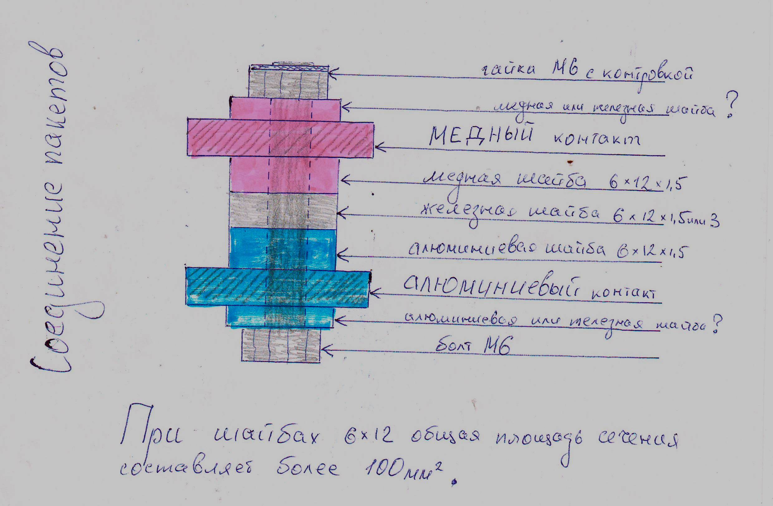

gekagal писав(ла):
tank6661 писав(ла):
По поводу сборки минимонстриков-скручиваются на болты с граверами и шайбами в течение часа-крепко и надежно.
Т.е. Вы взяли всего 2 контактные пластины, просверлили их и скрутили 2-мя болтиками? Если так, то не маловата ли площадь контакта? Не будут ли больше потери или еще что-то?
как известно, опытные электрики алюминий с медью соединяют так http://remontzhilya.ru/wp-content/uploa ... ovodov.jpg
а что если и пакеты так же? (сори за художество)
Scan10004.JPG [ 290.49 КБ | Переглядів: 9695 ]

dimademch2012, земляк, все придумано до нас, как раз на этот случай в продаже есть готовые алюминиево-медные шайбы, такой контакт все же получше (учитывая цену на аккумы на "спичках" лучше не экономить).

-=TRO=- писав(ла):
- где продаются? ссылки есть? в Эпицентре есть?
- такой бутерброт как я нарисовал решает еще одну задачу - заполнение между контактами, контакты остаются прямыми и не выгибаются. А если их стягивать болтом с одной шайбочкой, то придется их сильно выгибать...
