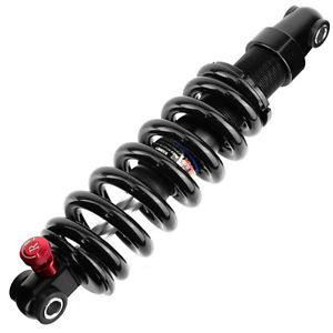

Если есть $80, советую взять такой амморт:
s-l300.jpg [ 11.36 КБ | Переглядів: 10540 ]
http://www.ebay.com/itm/161555248607?_t ... EBIDX%3AIT
бюджетненько и работает, сам на таком:
