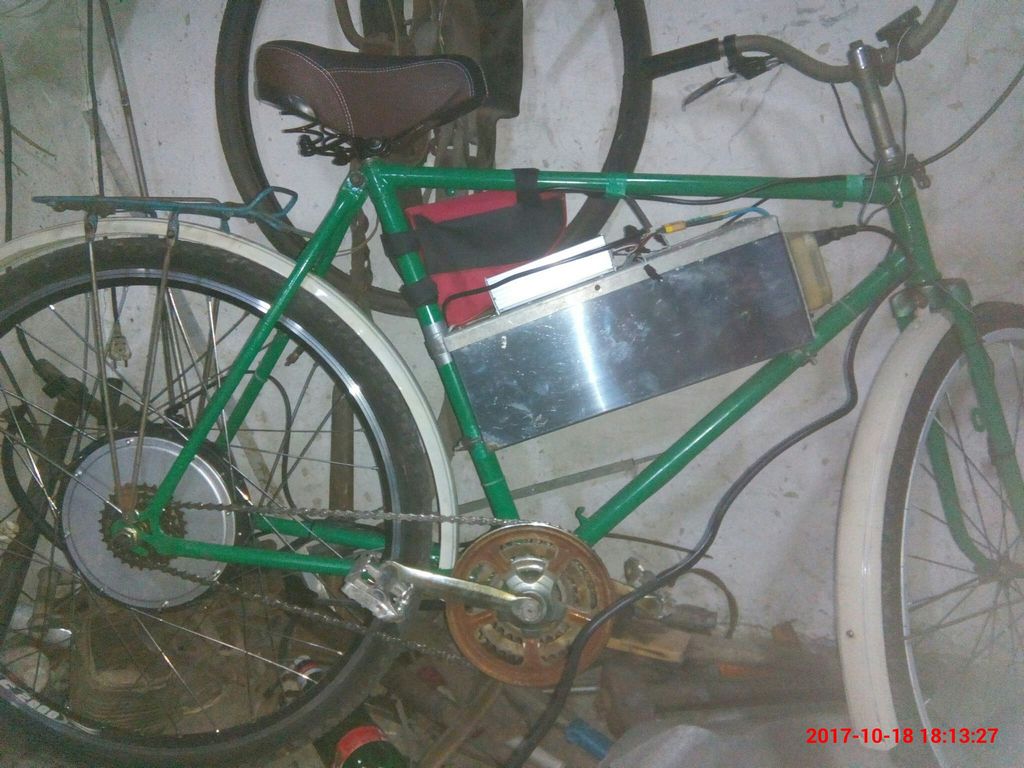

А я себе на вел такой приобрел.https://ru.aliexpress.com/item/RD-100v- ... 74155.html хочу прям в батарею встроить
IMG_20171018_181327.jpg [ 1.83 МБ | Переглядів: 7914 ]
тоже интересный, еще и температуру показывает. :?
#50796Повідомлення 28 січ 2018, 02:10
Ага, только я брал на 20а.без шунта на форуме эскутер товарищ продавал.по моему за 180гр я забрал.
