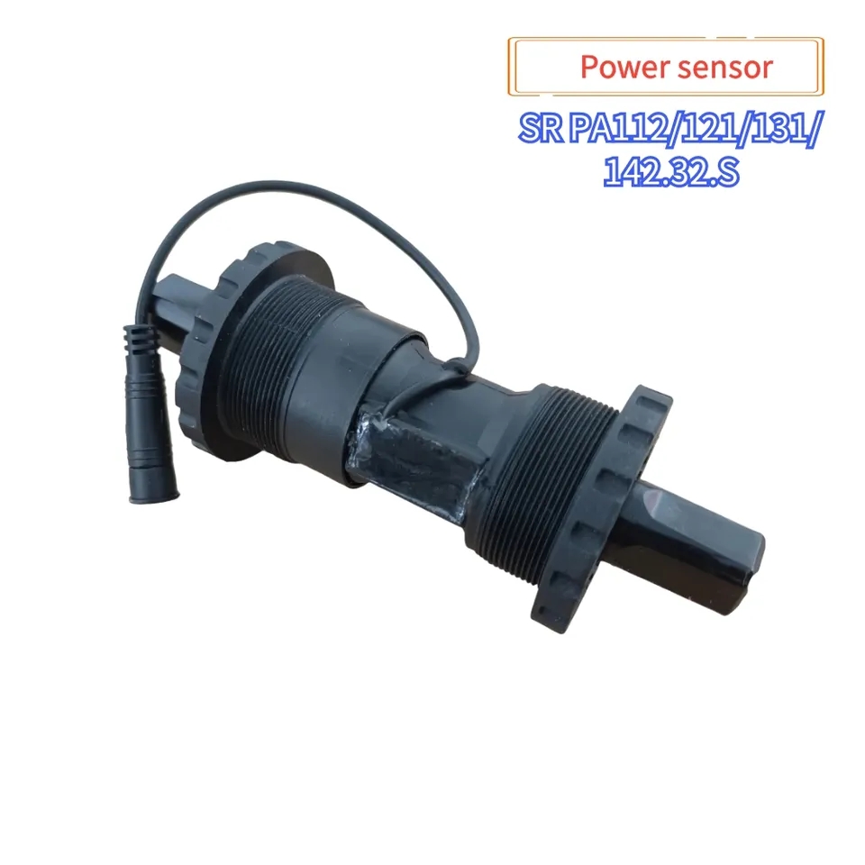

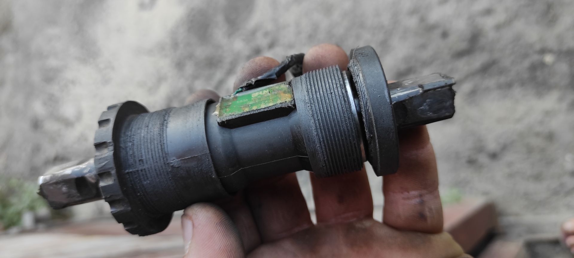

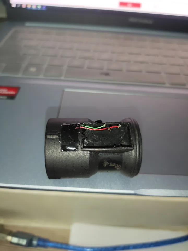

PAS модуль, допоможіть знайти,чи що можна поставить замість.
Перерив пів інтернета,неможу знайти. Велік fisher em1723 з германії
Фото нижче
867583204-854556520.jpg [ 216.38 КБ | Переглядів: 9869 ]
Коментарій до файлу: Так в зборі з кареткою.

Бо це Тензо датчик, спробуйте на Виробника веліка вийти.... Це Евро Дітко :pfeif:
#133284Повідомлення 29 черв 2023, 22:51
Звідки: Kyiv, Ukraine
Якщо є розуміння що і до чого можна пошукати на китайських сайтах, але є велика вирогідність того що прийдеться звертатися до виробника і купувати вузол у сборі наприклад за 150-200€ тому евробайки їздять в нас поки їздять а потім починається "жорсткий кастрюлямайзер" з викиданням усієї електроніки (окрім мотора і можливо елементів АКБ) і заміною на китайські компоненти.

Ну розуміння вже приходе,але ще недокінця зрозуміло,як точно ця конструкція називається. Поки що купив пас датчик лівий, зараз буду збирать. Надіюсь запрацює
#133302Повідомлення 02 лип 2023, 15:27
Звідки: Черкаси
Дякував (ла) 1 Подякували 0
Мій електротранспорт: Fisher em1723
Я не знаю що і як трапилось. Але мій датчик запрацював. Просто розібрав,і зібрав...

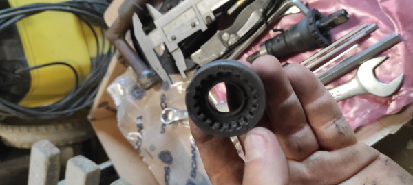

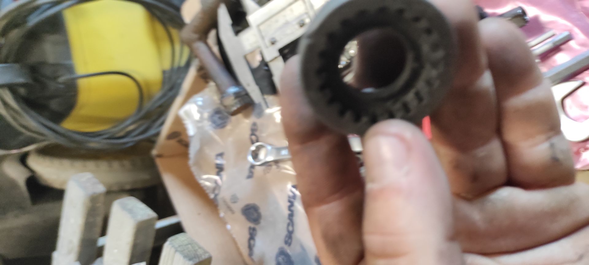

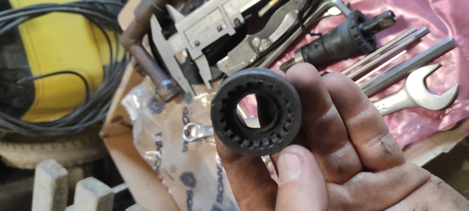

Доброго здоров'я)
В мене нова проблема, зламалась чашка каретки,може кто підскаже,як її замінить?)
Або кто може допомогти з доставкою з германії,цілого вузла
https://www.fischer-ersatzteile.de/Inne ... 5mm/196045
:gott: :hilfe:
IMG_20230815_185647.jpg [ 133.23 КБ | Переглядів: 8987 ]
IMG_20230815_185654.jpg [ 161.67 КБ | Переглядів: 8987 ]
IMG_20230815_190007.jpg [ 124.87 КБ | Переглядів: 8987 ]
