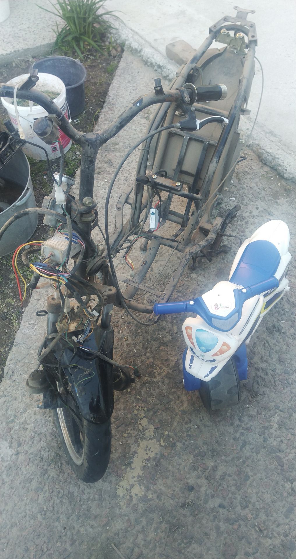

Спасибо за советы и ответы, день не прошел даром, с контроллером надеюсь ещё сегодня сосед поможет. Много косяков по проводке, поплавленные, отрезанные и оторванные провода, "миллион" скруток. Не знаю как, но он ехал :) много косяков по пластику в виде трещин и обломанных креплений.
так там головнепо проводці щоб були нормальні провода на живлення, фазні і якщо є дх. І Ручка газа. ну ще тормоз по високому чи низькому (в мене також зайві) . А інші зазвичай для мене зайві , обрізав і викинув. І буде їхати.
