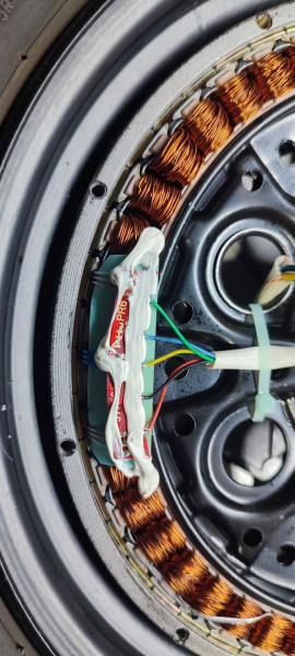

Підскажіть будь ласка по холам мотор колеса фада ритмо 2 прямопривідне.
Контроллери мінялися,діло не в них.
Замінив холи,поставив біполярні 41F усі три,колесо не трутиться а трясеться,сильно вібрує.
Думаю може треба ставити по середині хол уніполярний 3144.
Хто має інфу.

просто середній переверни в паз-і {!_!} підключення не змінюючи

Можете роз'яснити для чого?
Всі виводи були не перекручені,тому і питаю.

Не завжди всі три датчики Холла одинакові. Як правило по центру може стояти - 3147 (3144)... Перевернувши датчик Холла, зміниться розпіновка виводів (полярність). На платі з датчиками Холла Fada Ritmo 2 - видно, що центральний датчик Холла, має іншу полярність...

Виходить можна розвернути середній хол 41f або змінити його на уніполярний?
Так, можете спробувати. Якщо причина лише в датчиках Холла. Добре було б підкинути контролер із самонавчанням і який вміє працювати без датчиків Холла.

Перевернув середній хол,підключив до свого вела,в мене редукторний двигун і налаштування під нього(перед тим писало на дисплеї помилку мотора )Зараз все чотко крутить.
Дякую вам
Ще питання одне.Не показує швидкості Я пам'ятаю виставляв в контролері кількість магнітів для редкуторного,а в прямому їх більше.Може зза цього не показувати швидкість?
