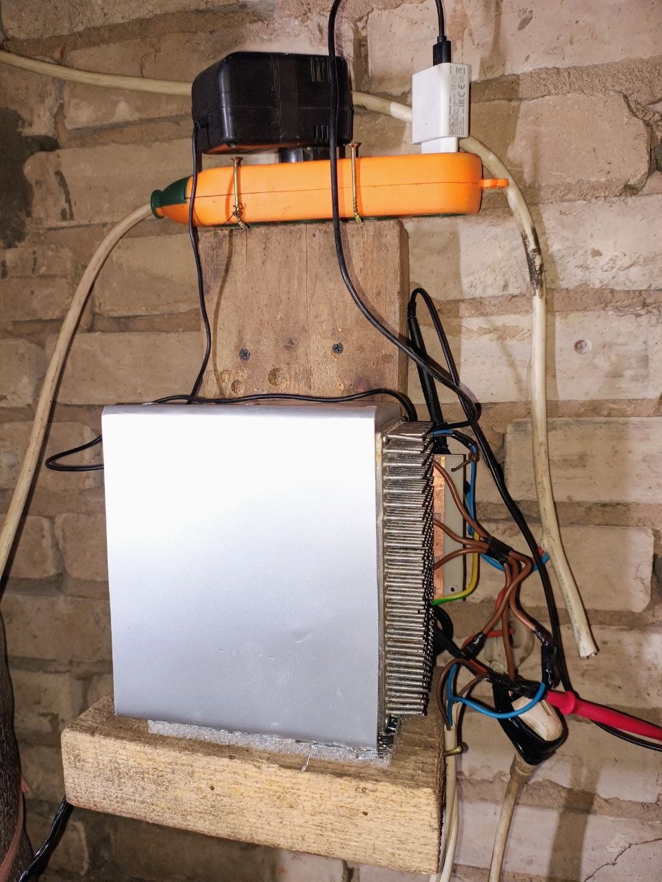

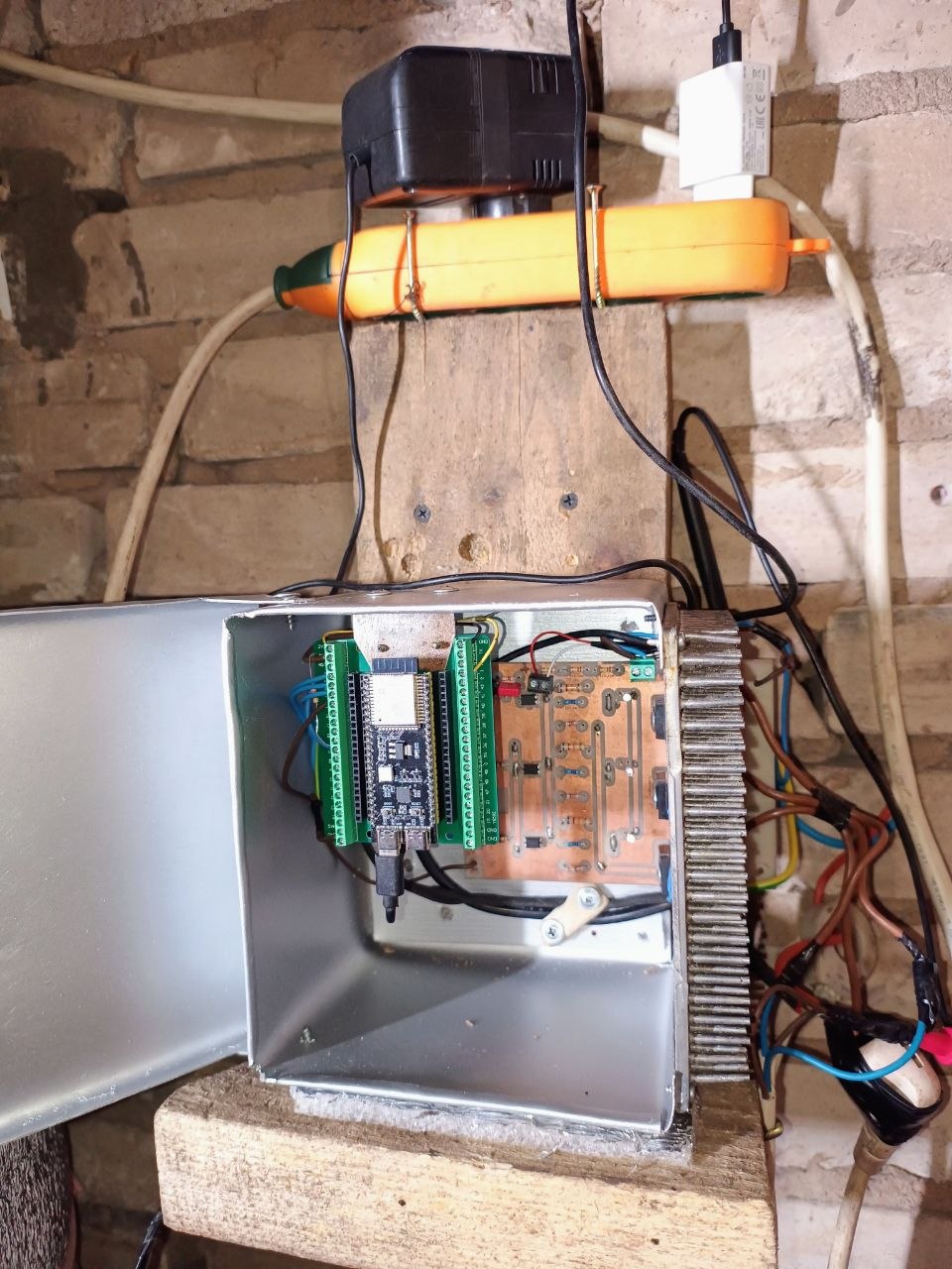

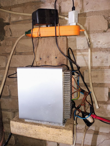

ну і фото Солара
photo_2026-10-28_18-47-28 (2).jpg [ 220.97 КБ | Переглядів: 11 ]
photo_2026-10-28_18-47-28.jpg [ 219.44 КБ | Переглядів: 11 ]
