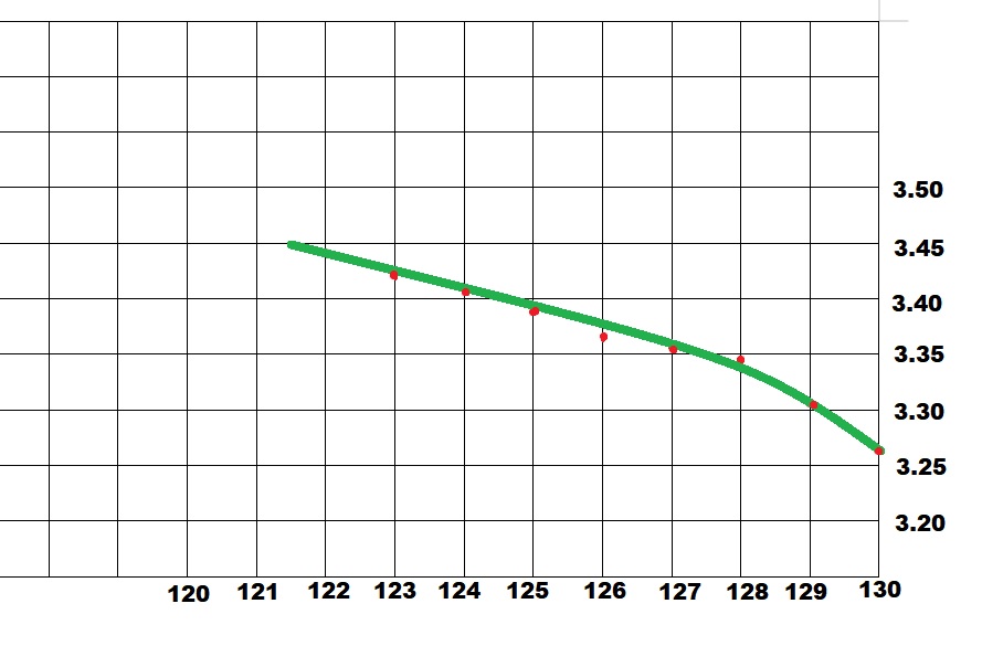

Ну и итог всей этой аферы.
Посадил можно сказать до конца, мощность начала падать и вольтаж упал до 3,27 на ячейку и я прекратил эксперимент. Ниже нарисовал на графике последних несколько километров и вольтаж. Общий пробег составил 130 км.
Из них вчера 58 км вдвоем. Сегодня сам проехал 60 км и еще вдвоем 12 км.
Для себя уяснил, что при езде вдвоем и при тяжелых условиях уходит энергии в два раза больше чем при самостоятельное езде и нормальных условия. Соответственно если бы сам ехал все время то пробег бы составил около 160 км или немного больше. При езде в нагрузку вдвоем около 80 км. Но если ехать вдвоем по асфальту и со скоростью 30-40 то думаю пробег будет до 100 км. В следующих поездках поправлю выводы если что не так. Тем более намечается поездка в интересное место, это Шелеховское озеро. Озеро времен ледникового периода. Туда и назад 80 км, как раз поедем вдвоем и проверим мою гипотезу на практике. Часть пути около 56 км асфальт, ну и 24 км поля и лес. Если ошибся придется часть пути домой толкать скутер))).
