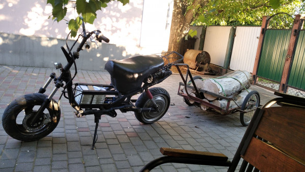

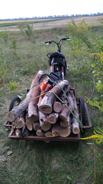

#128337Повідомлення 23 серп 2022, 08:37
Звідки: Лубни
Дякував (ла) 7 Подякували 13
SPClientOM писав(ла):
Нерабочий вариант?
все робоче. із старої кроваті, більше п'яти років дрова вожу.

 Заголовок повідомлення: Re: Электровелосипед и прицеп.
#128364Повідомлення 24 серп 2022, 15:24
Звідки: Lutsk
Дякував (ла) 3 Подякували 44
korgz писав(ла):
Нерабочий вариант?
акумуляторна пилка - це люкс, мінімум шуму і не приваблює єгерів)
#128376Повідомлення 25 серп 2022, 09:44
Звідки: Лубни
deemon писав(ла):
насправді це більше хобі, ціна самої пилки неоправдано завищена, нема там того що так коштує. рідні акуми хоч і були з непоганим вн.опором(13-14мом) але почали один за одним з'являтись саморозряд. довелось ставити соньки vtc4 в одному та vtc5 в другому, температурний режим для акумів не добрий тому стараюсь не розряджати більше 50% кожний, бмс без балансування, не запаяні транзистори з резисторами, допаяв сам то стало добре , в одному акумі накрилась мікросхема балансиру(5 з 10 комірок не балансує) поставив окремий балансир. по механіці самої пилки то просто китай, треба поводитись обережно.
