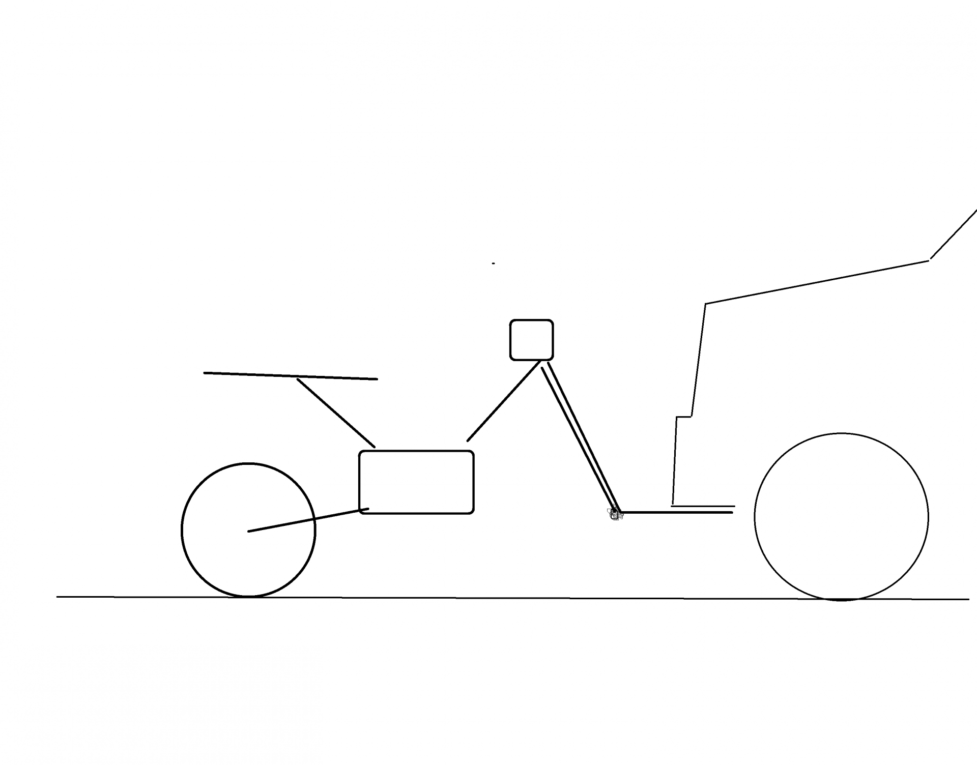

Пришла мысль сделать к легковому автомобилю приспособление для буксировки скутера. Пока не определился окончательно с типом, но склоняюсь к частичной погрузке. На базе фаркопа к легковику будет крепится скутер за переднюю вилку. Приспособа будет полезна как для аварийной доставки скутера, так и при желании куда то приехать на авто, а на месте уже использовать электросамокат. Дело не совсем законное, так как буксировка мотоциклов запрещена, но думаю это временное явление, так как похожих конструкций уже много используется и когда то придется внести изменение в правила. Речь не об этом.
Итак ниже схематически нарисовал как будет. А на выходных попробую воплотить идею.
Была мысль закрепить за колесо не снимая его, но получается сложнее и менее надежно. А за вилку, на тот же болт что и крепится колесо, думаю будет очень хорошо. Кому интересно следим за темой.

Если где по полю, то можно цеплять, а если по трассе, то опасно. Механическую прочность крепления рассчитывайте исходя из аварийных ситуаций. Резкое торможение, быстрое перестроение, нештатная ситуация. Лучше сделать небольшой прицеп-лафет и ездить спокойно чем колхозить нечто опасное и криминальное. Представьте едите вы даже 60км/ч, внезапная помеха на дороге, резкое перестроение, скутер обрывается и летит на встречку или на тротуар с людьми.
#88110Повідомлення 10 серп 2019, 09:35
Звідки: Суми
Думаю это маловероятно. Во первых никто не собирается гонять, особенно по неровным дорогам. Во вторых сцепное устройство будет иметь нагрузку ниже чем расчетные скажем с автомобильным прицепом. Ну и последнее скутер будет "привязан" за стандартный болт, что крепит колесо. Его толщина 12 мм и сомневаюсь, что скутер сможет его сломать. Не тот вес и динамика. Если он не ломается при торможении передним колесом при езде на скутере, то и здесь вряд ли. Я неоднократно видел такие устройства и там были прицеплены гораздо тяжелее мотоциклы. Ну уж если сильно хочется, можно дополнительно кинуть петлю с буксировочного каната, через раму к авто. Если оторвется никуда не убежит. В худшем случае разобьет бампер.
Я бы сделал прицеп, но он потребует регистрации, а так как он самодельный то наверное и сертификации. Долго и дорого.
Тем более что надеюсь мне никогда не придется использовать эту приспособу, которая ничего не стоит и работы над ней один день.
Хотелось бы услышать еще мнения.

Есть много стандартных прицепных для мото использующих фаркопную систему но не основанную на шаре - схема основана на квадратной трубе.https://www.pinterest.com/pin/480829697690760021/
https://www.pinterest.com/pin/639933428280587239/
или на полном одноколесном прицепе для мотоцикла.
https://www.pinterest.com/pin/38984353001165206/
Дело только в том что такие прицепные на нашей территории большая редкость.
#88137Повідомлення 10 серп 2019, 17:48
Звідки: Суми
спасибо, я рассматривал конструкцию крепления не снимая колесо, но пришел к выводу, что за вилку проще и надежнее. да и сам мотоцикл будет ниже и меньше торчать над багажником.
что касается последней ссылки, на это уже надо делать номера.
