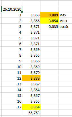

На одометрі 3000км. Скоро на зимівлю. Перевірка бонок показала наступне (АКБ експлуатується без BMS і балансирів)

Результат по банкам очень хорош. 3000 это за этот сезон?

Нет, с 2018года. Езжу по месту и не далеко. При максимальной скорости при полном заряде 30км/ч далеко не заедешь, хотя запас хода около 100км. Да и опасно по перегруженным дорогам ездить, велосипедист мусор на дороге которого могут задавить даже не заметив.
