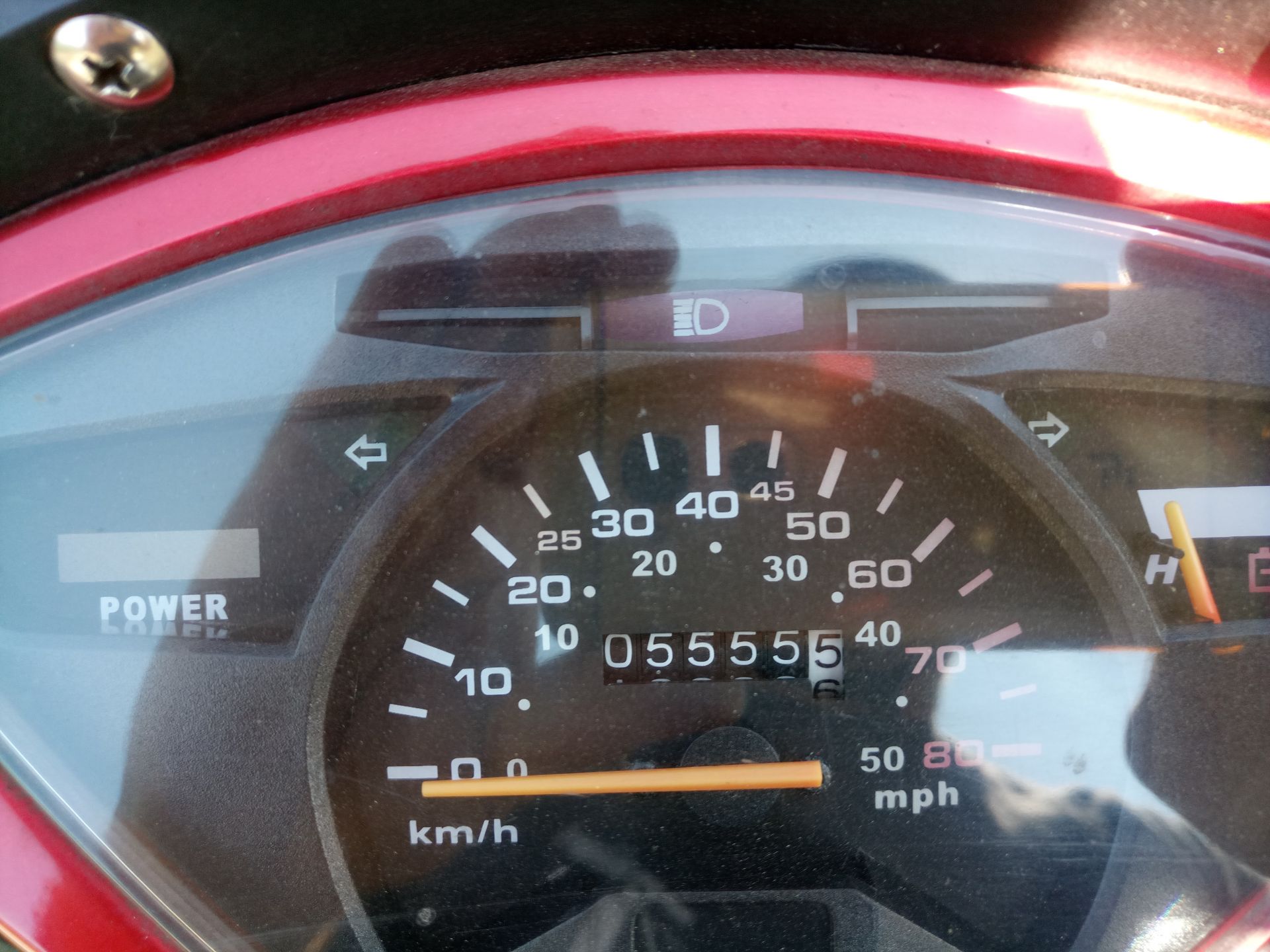

Увидел вот такую цифру на спидометре. За три месяца на этом скутере моих 1200 км., и столько же на другом.

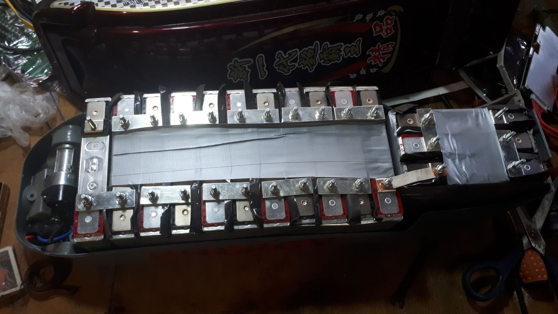

Однозначно свинец -прошлое, менять только на литий,но если у "большинства пользователей" есть для этого знания.Потому как просто замена не очень проста, и при отсутствии опыта, лучше обратится к спецу.Давеча менял на китайском веле свинец.
20190804_154457.jpg [ 213.42 КБ | Переглядів: 9271 ]
вместо 4 аккумов свинца стало отлично 14ячеек 25а.ч от Григория. Правда током 13а. я не смог взять более 24а.ч.

Отлично стали. Хорошая работа.

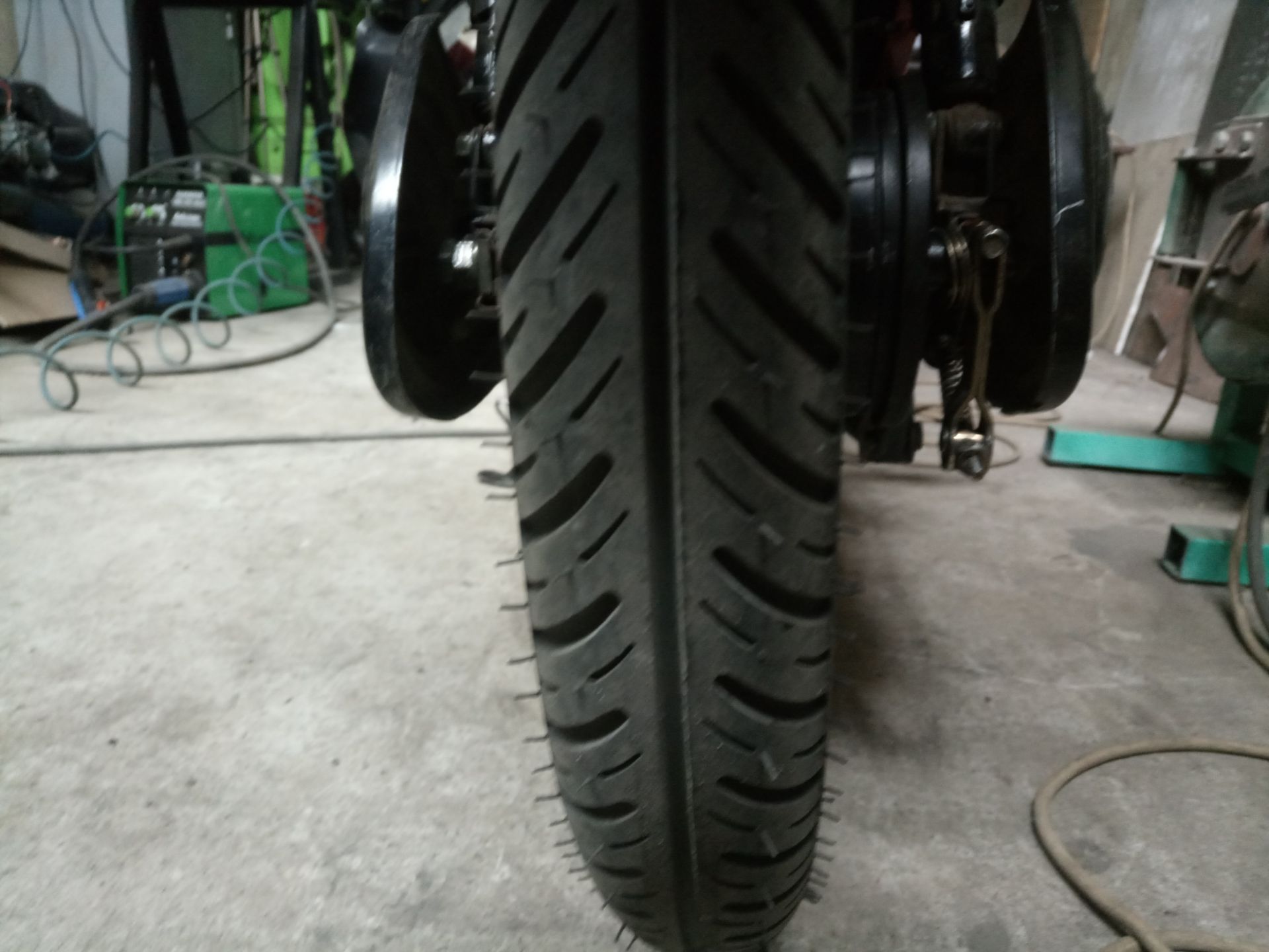

Вчера купил резину. Хотелось найти с гладким протектором и способной нести хорошую нагрузку. Покупал на местном рынке. К сожалению в продавца покрышка была одна. Если кто видел где такую же напишите, поставлю и на перед. Мне она понравилась. Едет бесшумно, нагрузку держит 200 кг. Производитель YASA Иран. 2.75-17.
