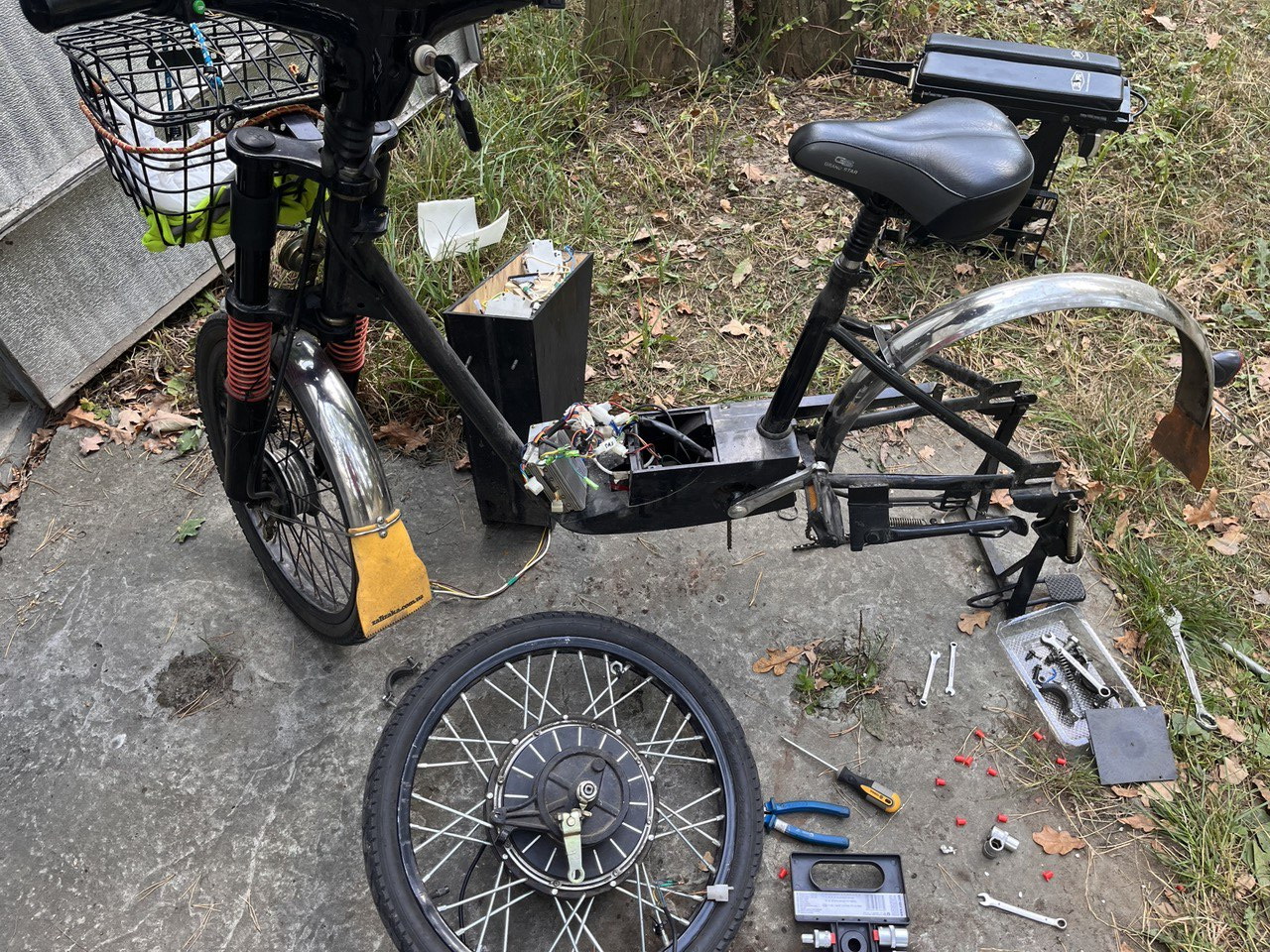

Спустило заднє колесо. Ніби і не біда, але на електровелосипеді ведуче колесо це трохи проблема. Трохи не так як на звичайному велосипеді.
Вибрав час, став, розбирати. А це зняти підніжки, зняти багажник, зняти крило, розклепати цеп, витягнути провода, відпустити два натяжні гвинти високою головкою на 10 і тоді ключом на 21 відкрутити колесо із набором замислуватих шайб. Добре що був ключ на 21 і висока головка на 10. На камері знайшов дірочку із сторони обода. Тобто прокол від чогось із середини. Вичістив обід, підготував камеру до поклейки, взяв китайський набір для ремонту і по інструкції заклеїв. Висохло, пробую пальцем, а латка відпала наче її ніхто і не клеїв. Бля. Знайшов клей 88, по новому зачістив, вирізав латку, по інструкції заклеїв. Висохло, ніби тримає. Зібрав все накачав, залишив. Добряче пів дня провозився.
На наступний день приходжу - собака ... спустило. Розбираю знову по кругу. Витягнув камеру, опустив у воду. З під латки ідуть мікроскопічні бульбашки. Віддирати латку, а дзузьки. Тримається так що резина рветься, а латка не відривається. І розчинником і плоскогубцями якось відірвав по кусках. По новому зачістив, нову латку і знову заклеїв. Зібрав, накачав ніби тримає. З'їздив в магазин ніби все добре. На наступний день приходжу ... ... спустила. Знову розбираю все по кругу і та ж сама картина, з під латки маленькі бульбашки. Латку відірвати не можливо. Думав вже камера порветься. Знов заклеїв, перевірив і зібрав все до купи. На слідуючий день та ж сама картина. Скотиняка така. Давай шукати по магазинах нову камеру. Не тут то було, 22*2,125 не так просто знайти. Замовив із Харкова камеру і шину. Прийшла посилка, знову розбираю поміняти камеру і одразу думаю і шину поставлю нову. Шина така дубова виявилась що одягнути не можливо. Сусід вже радив на шиномонтаж їхати. Якось натягнув. Накачую ... ... шипить ... Розбираю знов... Шина при одяганні десь прижала камеру до обода і прокусила дірку. ... Кинув його нахрін все і пішов до дому. На наступний день із злості замовив ще дві камери 22*1,75. Магазин сказав через два дні будуть.
Виявляється є резина яка клеїться і яка не клеїться, і такої зараз більшість, хоча моя клеїлась.
Розбираю знов ту х.ню. Тепер дві камери з дірками. Поки нових нема вирішив потренуватись клеїти. Заклеїв обидві. Поки сохли, приходить СМС про посилку. Мандую на пошту по камери. Поставив нову камеру і стару покришку, зібрав все до купи, накачав і вже ТРИ дні тримається. Тепер маю дві шини і чотири камери. Отака х.ня малята. Сусід, який мріяв про електровелосипед і тиждень спостерігав за моїм секасом, сказав да ну його на.. такий велосипед. :x Головне ми перемогли :D
залій в камеру герметік

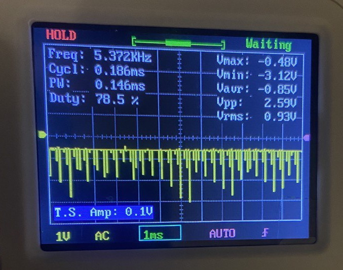

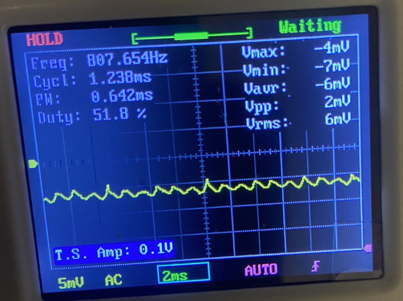

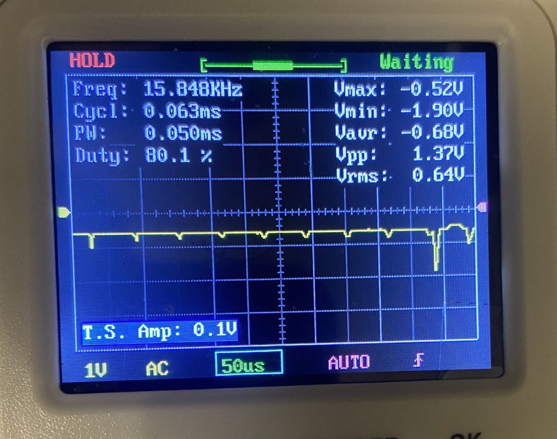

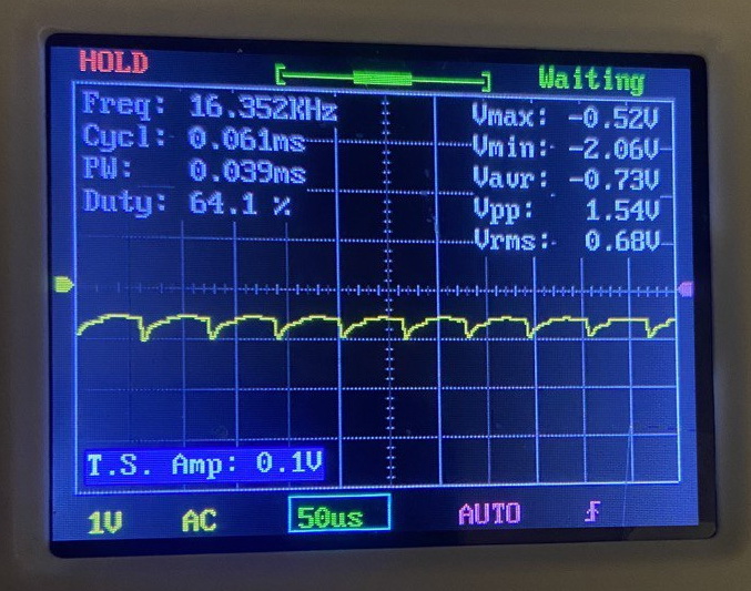

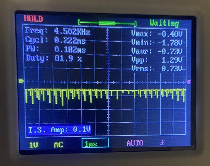

#132834Повідомлення 24 трав 2023, 15:21

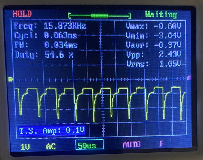

Експерименти із встановленням конденсаторів паралельно акумулятору. Початок тут viewtopic.php?f=32&p=132829#p132818
Заміри робились на ХХ з вивішеним моторколесом. Двигун 60В 350Вт контролер 22А. Струм ХХ був приблизно 1А. Напруга на батареї по мультиметру 67,2В. Осцилограф 50В підключався через резистивний дільник. Так виглядав перший кадр в спокої.
1photo_2023-05-24_15-03-18.jpg [ 81.14 КБ | Переглядів: 12549 ]
Пульсації на другій передачі газ приблизно 20%
9photo_2023-05-24_15-03-38.jpg [ 159.49 КБ | Переглядів: 12549 ]
Пульсації з конденсатором 680 мікрофарад
10photo_2023-05-24_15-03-40.jpg [ 145.98 КБ | Переглядів: 12549 ]
Так виглядають коливання напруги при іншій розгортці без конденсатора
11photo_2023-05-24_15-03-42.jpg [ 136.8 КБ | Переглядів: 12549 ]
і з конденсатором
12photo_2023-05-24_15-03-44.jpg [ 146.35 КБ | Переглядів: 12549 ]
 Заголовок повідомлення: Re: Электровелосипед Заря Силач

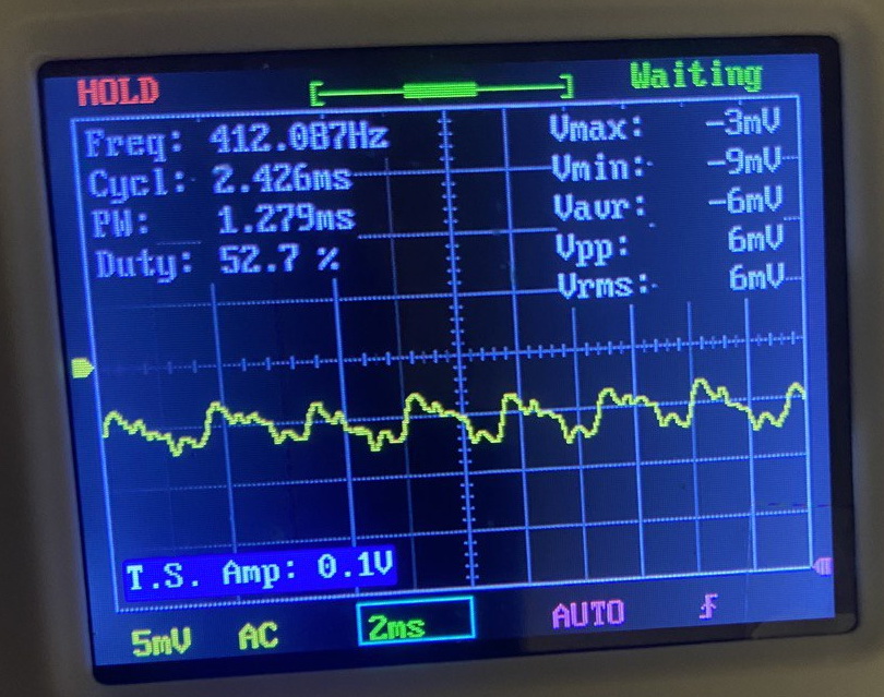

#132835Повідомлення 24 трав 2023, 15:25
Так виглядає струм на шунті 50А/75мВ
2 передача 100% газ ХХ струм споживання моторколесом приблизно 1А
15photo_2023-05-24_15-03-52.jpg [ 169.91 КБ | Переглядів: 12549 ]
3 передача 100% газ ХХ
16photo_2023-05-24_15-03-54.jpg [ 186.83 КБ | Переглядів: 12549 ]
При навантаженні коливання будуть значно більші.
Встановив два конденсатори по 680 мікрофарад 200В.
Моє суб'єктивне враження після їзди по дорозі, двигун став працювати тихіше. Мабуть прибралися гармоніки, які співали в обмотках (як в динаміку). Трохи різкіше двигун став реагувати на ручку газу. Можна порівняти з тим, коли батарея заряджена на пару вольт більше. Далі по спостерігаю що ще змінилось. Розгін, швидкість не помітив. Суть цього замислу полегшити життя акумулятору при пульсуючому навантаженні.

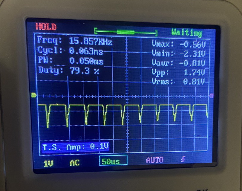

#132839Повідомлення 24 трав 2023, 16:12
Так виглядає напруга без конденсатора на першій передачі газ приблизно 10%
13photo_2023-05-24_15-03-46.jpg [ 187.51 КБ | Переглядів: 12544 ]
А так виглядає із конденсатором 680 мікрофарад
14photo_2023-05-24_15-03-48.jpg [ 193.16 КБ | Переглядів: 12544 ]
Помітив що щось випромінє завади, які ловить осциллограф. Також трішки черкала колодка тормоза, що інколи робило аномальні викиди.
Все залежить від акумулятора, інвертора, двигуна, навантаження, обраної швидкості і т.д. Кожний випадок буде індивідуальний і неповторний.
(п.с. Давно помітив що деякі собаки на дорозі неадекватно реагують на електровелосипед, мабуть чують якісь частотні випромінення від роботи ШИМ.)

А якщо більш ємний конденсатор поставити ?
#132867Повідомлення 27 трав 2023, 09:27
То буде краще згладжувати пульсації споживання струму від батареї. Просто у мене було два по 680 мікрофарад 200В із старого комп'ютерного БЖ. Постійно сидять на батареї без вимикання щоб не комутувати. Я їх перевірив на струми витікання щоб випадково не розрядили АКБ.
tesljar моделював у темі viewtopic.php?f=32&t=295&start=45#p132818

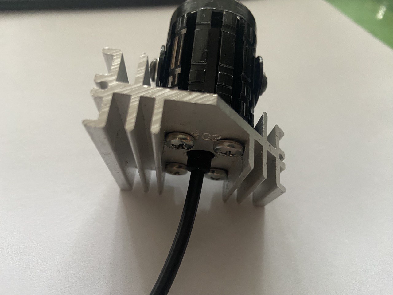

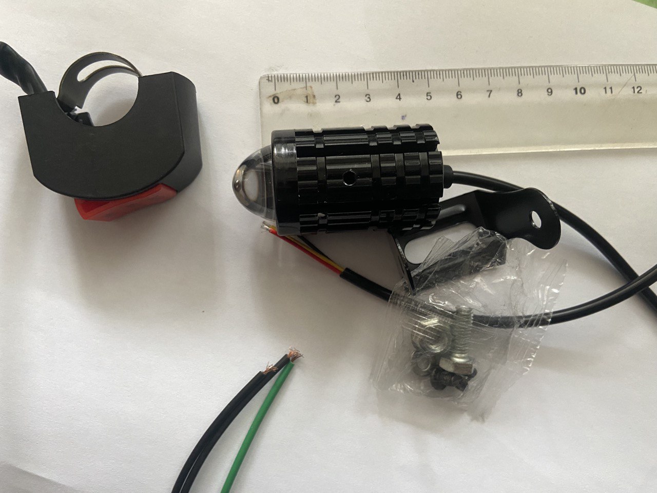

#133216Повідомлення 24 черв 2023, 18:59

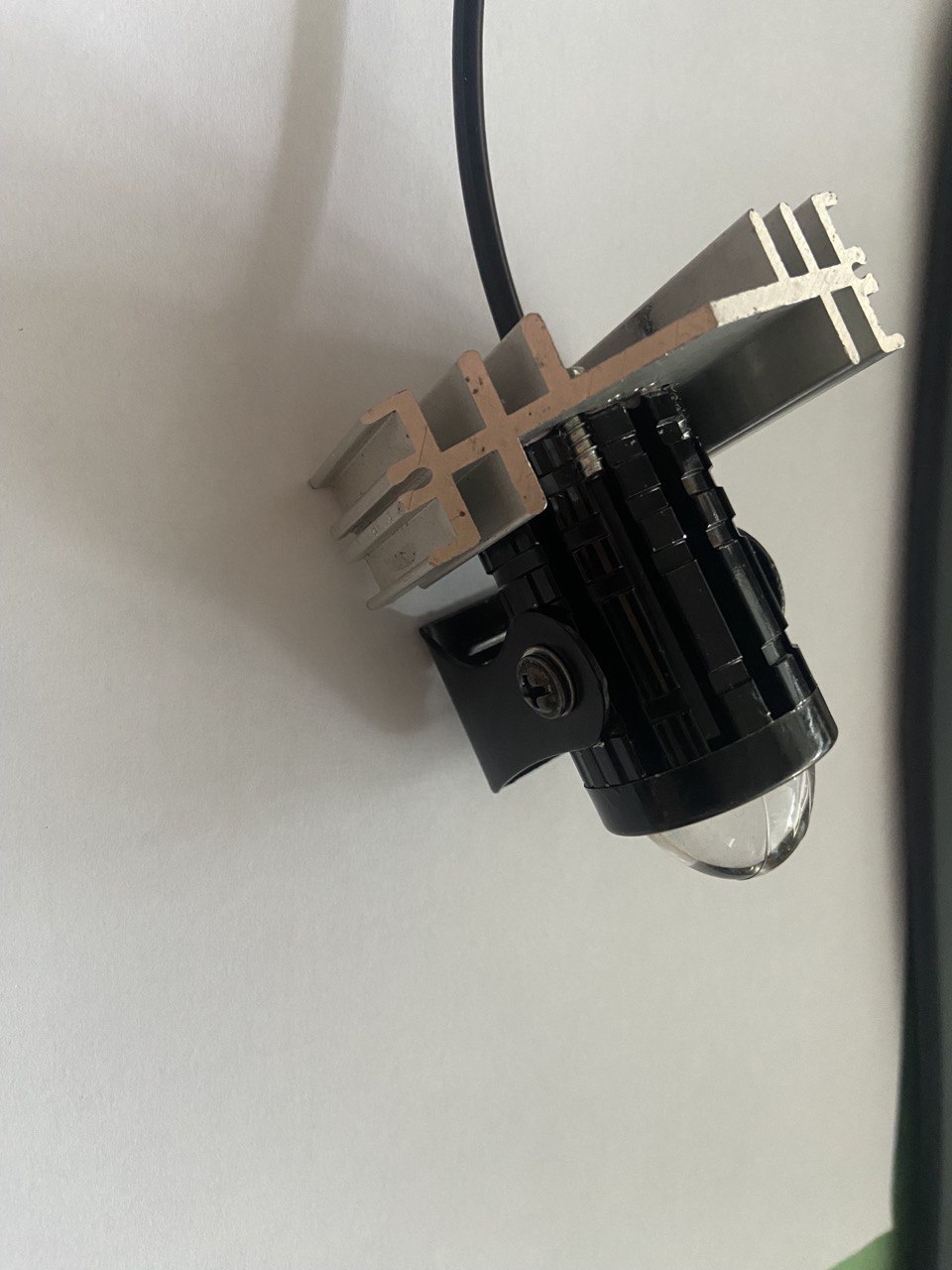

Штатне світло на велосипеді скоріше габарит ніж фара. Придбав китайську фару типу із правильним світлом. Дальній білий, ближній жовтий.
photo_2023-06-07_15-07-58.jpg [ 171.35 КБ | Переглядів: 12373 ]
На сайті 12-80 V DC, але китайчик сказав до 60В. Заміри показали при 12В споживання 0,7А. Гріється аж краска воняє. Прикрутив до задньої частини радіатор який зняв із старого телевізора через термопасту. Вся система нагрілась 65С при навколишній 27С. При обдуві буде краще. Живитись буде від 12В, бо акумулятор велосипеда 70В.
photo_2023-06-24_19-46-06.jpg [ 139.86 КБ | Переглядів: 12373 ]
photo_2023-06-24_19-46-08.jpg [ 132.56 КБ | Переглядів: 12373 ]
Залишилось поставити на велосипед і підключити.

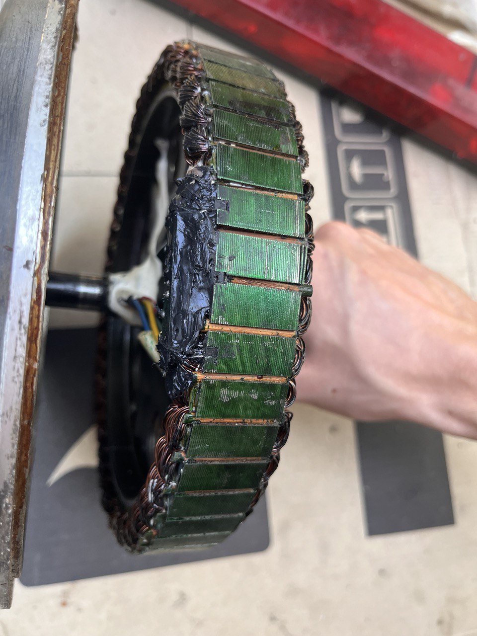

#134395Повідомлення 23 вер 2023, 19:14

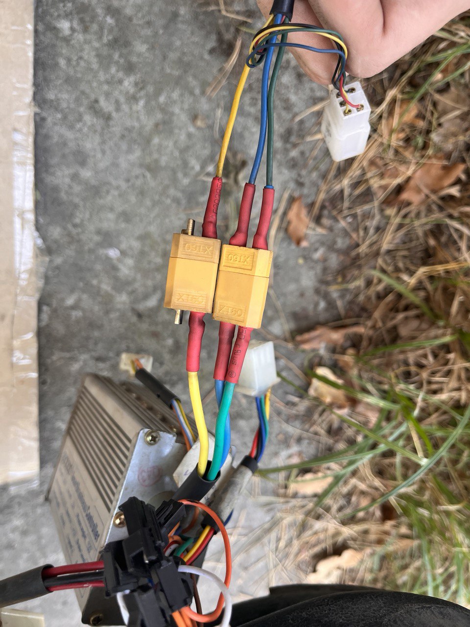

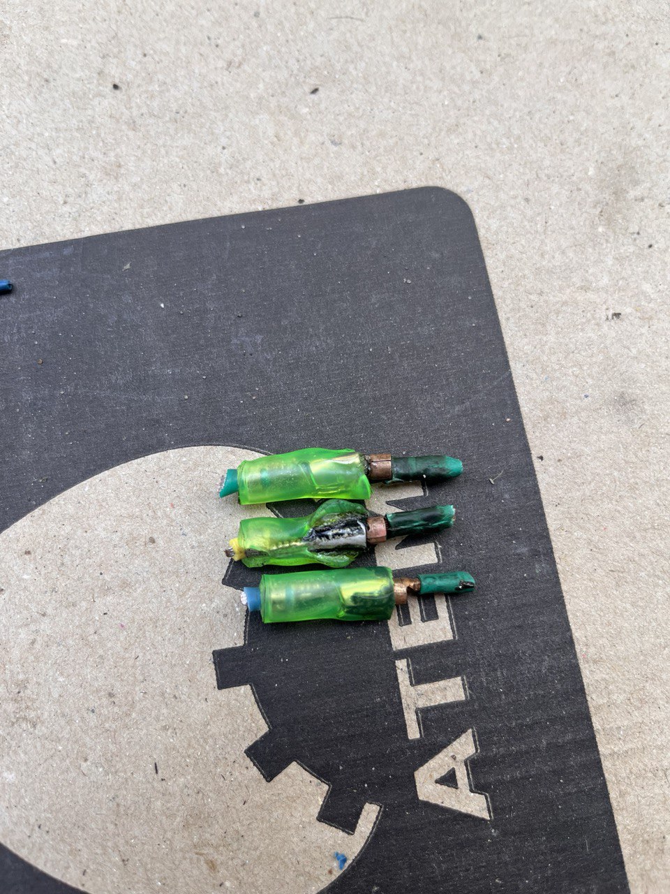

Син проїхався і притягнув в руках. На ручку газу не реагує, інколи двигун в певному положенні моторколеса дригнеться і все. Добрались до контролера, роз'єм двигуна трохи підплавився, але контакт був. Без холів контролер не запускається. Живлення холів присутнє. Холи перевіряли мультиметром повільно обертаючи моторколесо. Два змінюють напругу від нуля до 4,5В, а один ні. Зняли і розібрали моторколесо. Виявилось що герметик який тримав плату холів пересох і відпав, Датчики Хола зрушились з місця посадки, один взагалі випав із пазів. Вставили, замазюкали термостійким герметиком і зібрали до купи. Роз'єм перепаяли на ХТ60. Зборка ще та морока я вам скажу. Все запрацювало. Потрібно ще розібрати батарею для ревізії, глянути що там робиться за декілька років. Чи ніщо не відкрутилось і чи ніхто не опух :D .
photo_2023-09-25_12-32-50.jpg [ 702.64 КБ | Переглядів: 12073 ]
photo_2023-09-25_12-32-56.jpg [ 199.23 КБ | Переглядів: 12073 ]
photo_2023-09-25_12-33-06.jpg [ 242.51 КБ | Переглядів: 12073 ]
photo_2023-09-25_12-33-15.jpg [ 324.58 КБ | Переглядів: 12073 ]

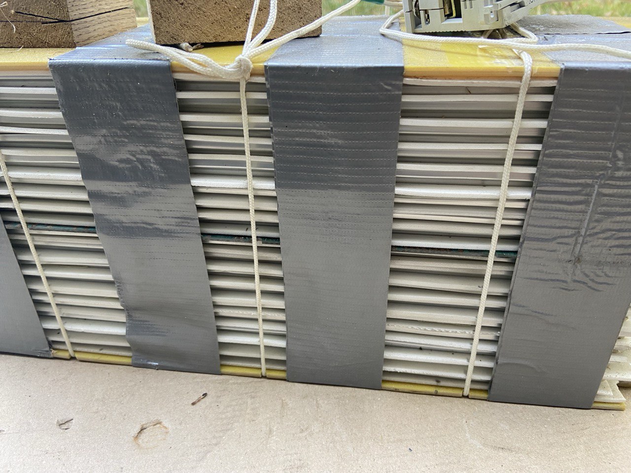

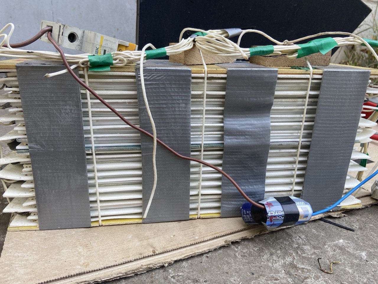

Перевірив баланс напруг по елементно. Батарея 29Аг 17S1P без БМС та балансирів (нагадаю що так експлуатувати батарею небезпечною. Все роблю під наглядом і в якості експерименту).
Снимок.JPG [ 30.16 КБ | Переглядів: 12073 ]
Елементи виглядають добре, ні опухших, на припухших нема. Правда болтові з'єднання контактів почали місцями ржавіти. На нікелевих пластинах по торцях з'явився зелений окисел, характерний для міді.
photo_2023-09-25_12-29-10.jpg [ 313.19 КБ | Переглядів: 12073 ]
photo_2023-09-25_12-29-12.jpg [ 276.28 КБ | Переглядів: 12073 ]
