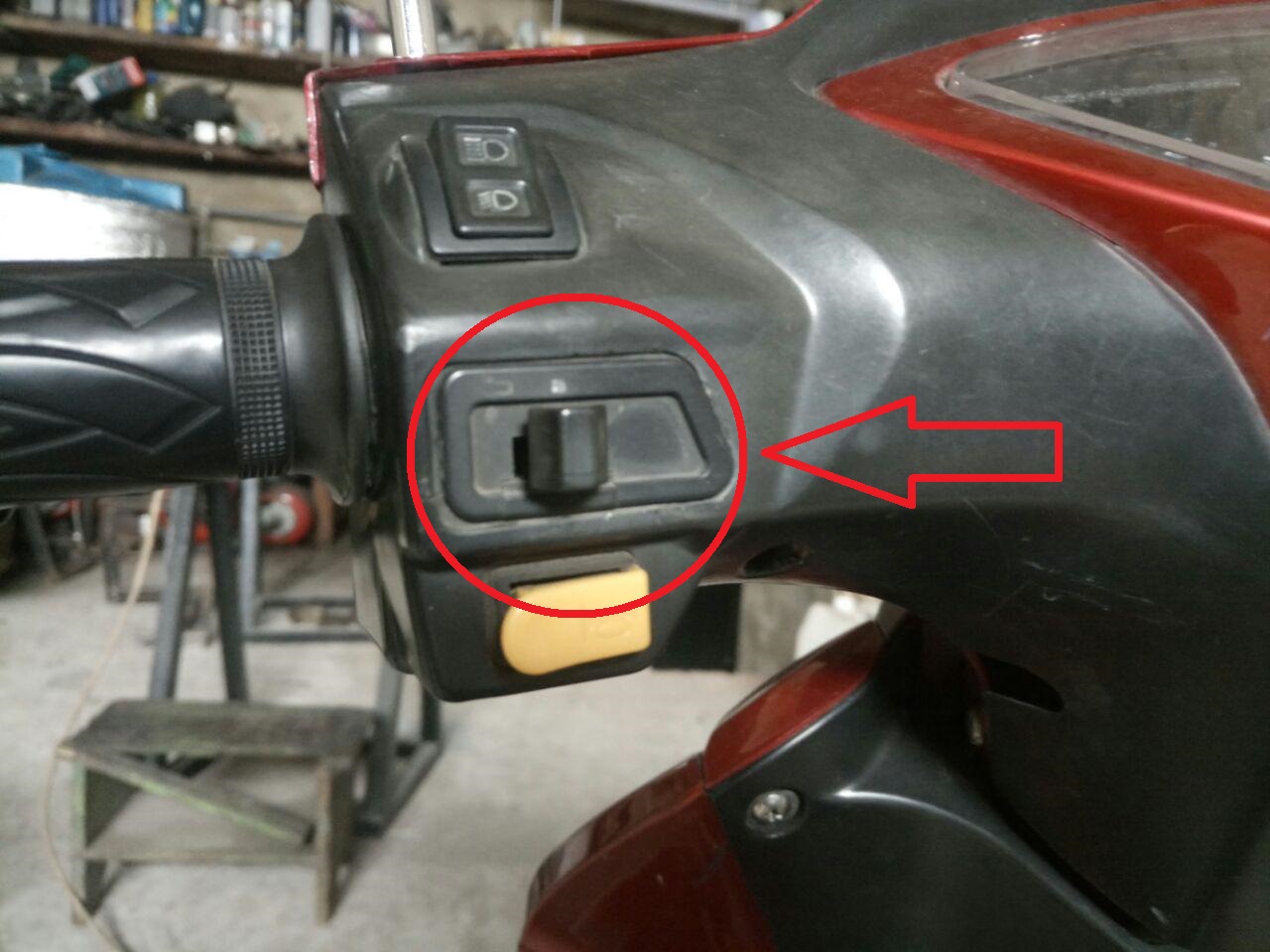

Замечал что иной раз при включении зажигания мигает левый поворот. Это происходит при длительном простое. Например за ночь. Первое время думал, что просто забывал выключить, но решил проверить. Ставлю скутер на ночь. Проверяю, переключатель отщелкнут, повороты выключены. Утром включен левый. Казалось бы ситуация абсурдная, что бы включить, надо отвести выключатель влево и судя по всему сжать пружинку ( не разбирал не знаю устройства, это догадка). За короткую стоянку ничего не происходит. Также к скутеру никто не имеет доступа. Разве что я лунатик и гоняю по округе по ночам в пижаме и с закрытыми глазами. Если так, то надо на ночь одеваться, а то еще застужусь зимой.
P.S. Только что выключил поворотник ( был включен левый) и оставил скутер в покое. Жду....

Как успехи в поимке барабашки????? Рассмешил до слёз :lachtot: думаю надо заменить кнопку.

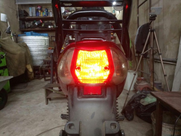

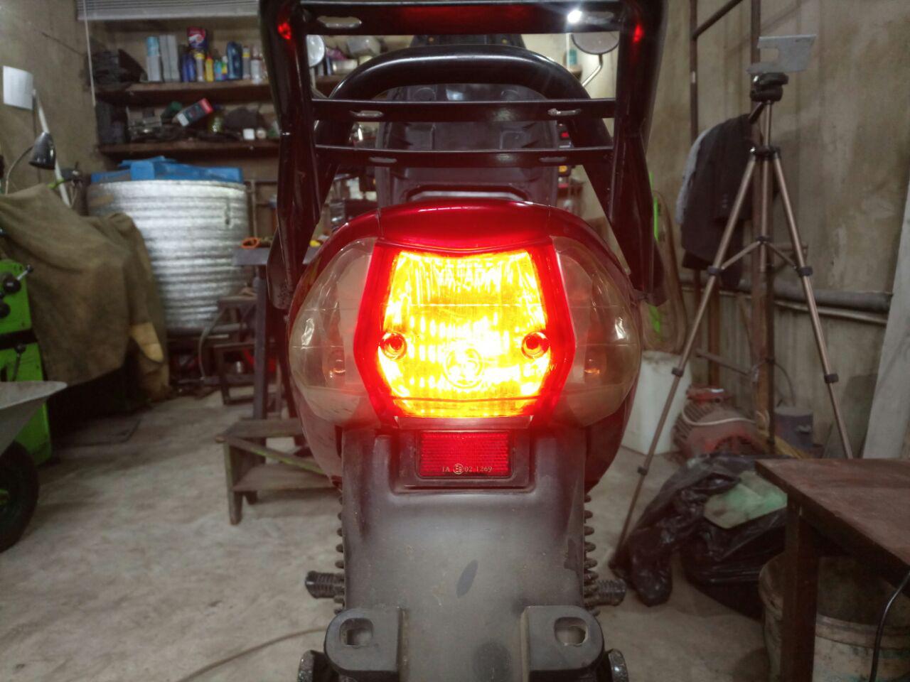

Сегодня ездил в магазин купил диодные лампочки для освещения номеров в автомобиле, заодно купил лампу диодную габарит\стоп в скутер.
А так как простое подключение без нарушения алгоритма работы контроллера не получается, впаял диод в разрыв провода идущего на стоп. Впаял три одно амперных диода в параллель, в случай замены на обычную лампочку что бы выдержали. Так как 20 ваттная лампочка берет почти две амперы. Теперь все работает. При включении габаритов контроллер не отключает двигатель, как было без диодов. В реале свет красный, камера делает искажение.
