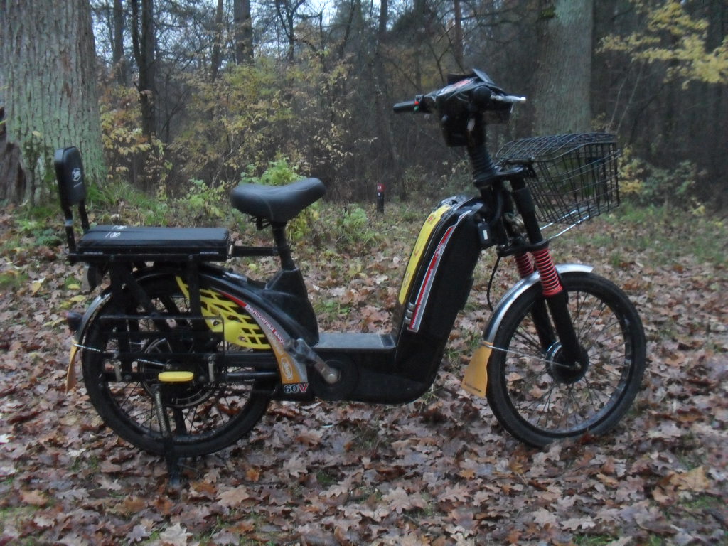

Leon29 писав(ла):
Подвеска конечно как на телеге. У заднего пасажира почки отваливаются. Я ложил для пасажира толстый сидушечный поролон сантиметров 10 толщиной, намного комфортней. Если везти груз, то колесо конечно страдает на кочках.
Veola в этом плане ушла далеко. Они поставили аморты пассажиру!!! 8O
Лучше на заднее колесо их поставили...

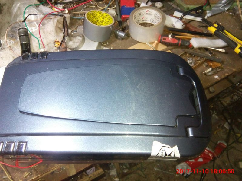

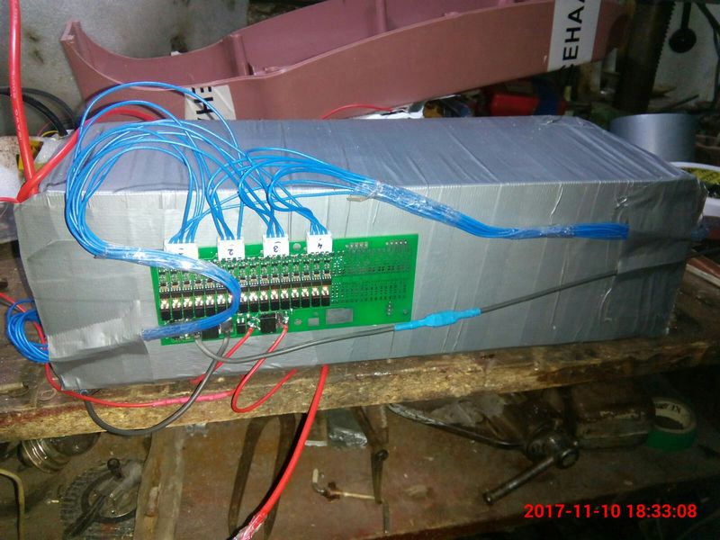

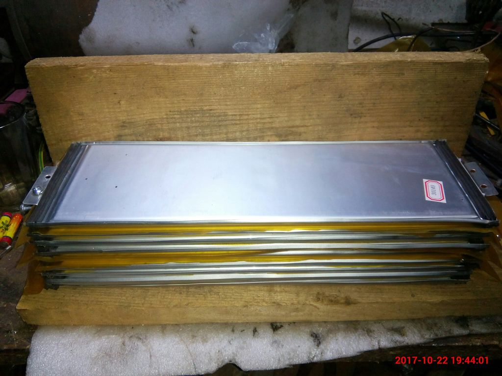

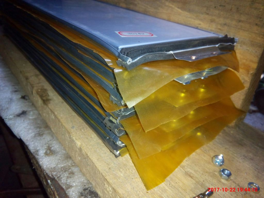

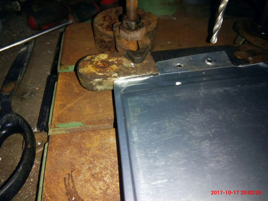

По аккуму на "заря силач". Сборку делал на примитивном стапеле из двух дощечек из узких ячеек 30а.ч от лу4. сразу на сверлильном станке по шаблону посверлил отверствия

потом собрал на винтах м4.между ячейками ложил лакоткань.
IMG_20171022_194410.jpg [ 1.35 МБ | Переглядів: 14105 ]

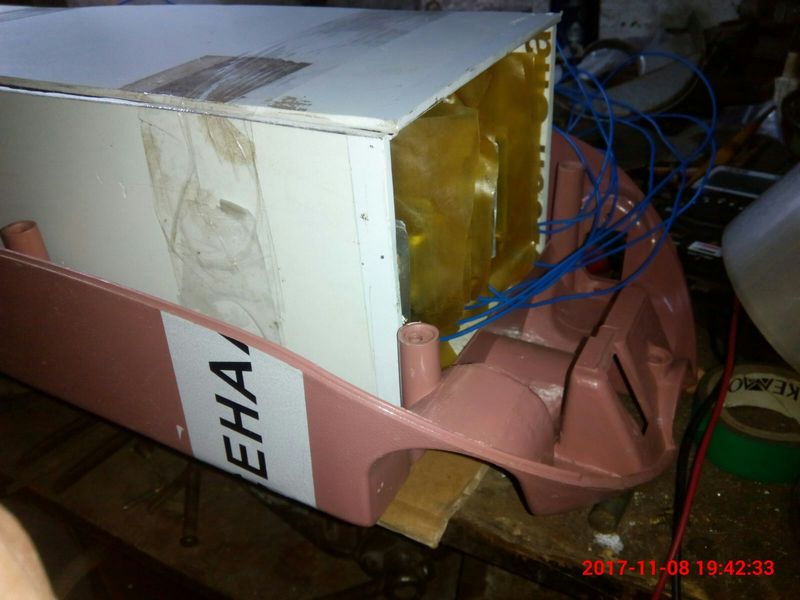

стянул батарею между двумя пластинами 4 мм пластика армоскотчем(сразу сделал типа короба с четырёх сторон, но померяв в корпус батареи понял что не сойдутся половинки, пришлось две пластины убрать)

попаял вывода на бмс, межу выводами ячеек поставил еще полосы из гетинакса и окончательно собрал аккум
IMG_20171110_183308.jpg [ 1020.85 КБ | Переглядів: 14105 ]

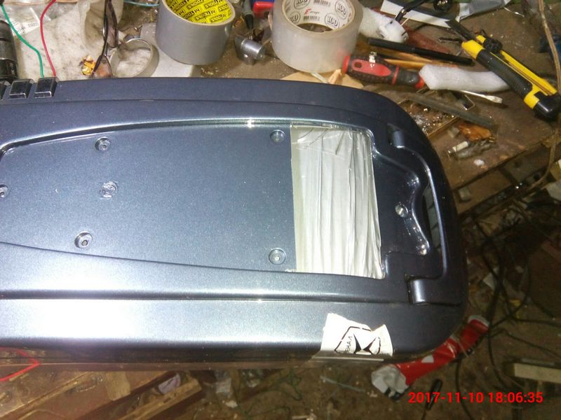

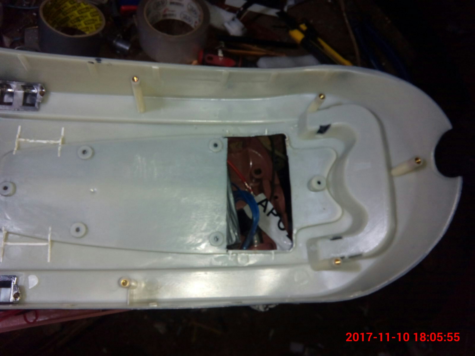

начал примерять в корпус и тут меня ждал сюрприз присборке в корпус верхняя часть не садится буквально 3мм из за закругленияпришлось вырезать окошко.
IMG_20171110_180555.jpg [ 611.71 КБ | Переглядів: 14105 ]
IMG_20171110_180635.jpg [ 987.98 КБ | Переглядів: 14105 ]
после этого всё стало на свои места прорезь закрылась декоративной пластиной. я на эту пластину хочу наклейку "электро автосам"наклеить если получится напечатать.

в общем батарея получилась да забыл сказать бмс поставил от mr.Dream, большое ему спасибо, работает чётко.
.зарядку отдал Дельту переделаную на 67.2в ток выставил 10а

Амортизация на велосипеде никакая, бывают очень жесткие удары. Не съедут все банки в низ? Как то стремно получается. Через некоторое время нужно открыть посмотреть как они там поживают. Жалко будет если такая батарея повредится.

вниз не съедут,во первых ячейки стянуты по бокам между пластиковыми боковинами,и эти боковины упираются внутри в ребро жёсткости, во вторых снизу вся батарея дополнительно в корпусе подперта толстым вспениным полистиролом,ну и в третьих не тот это вел что бы на нём дедушка гарцевал,он ещё ни разу не включал 3 скорость.и конечно я при постановке на хранения разберу батарею и всё проверю

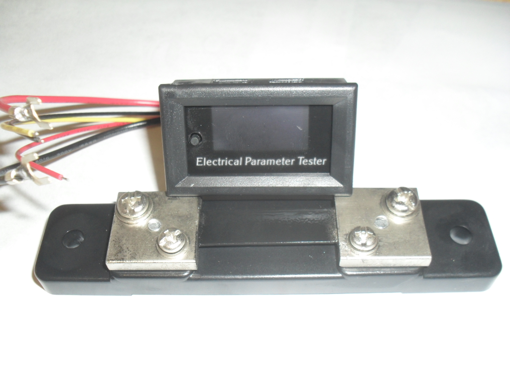

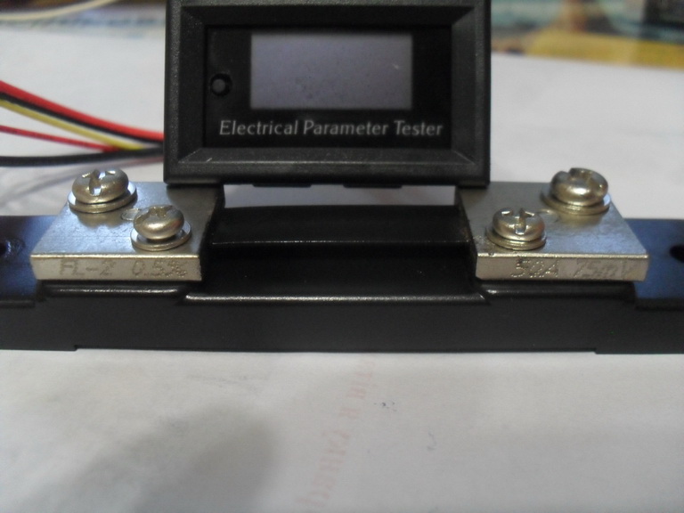

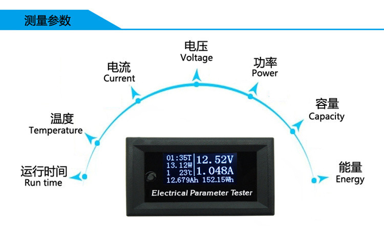

Приобретен приборчик для будущего аккумулятора с шунтом 50А
SAM_0039.JPG [ 1.72 МБ | Переглядів: 14025 ]
SAM_0037.JPG [ 452.12 КБ | Переглядів: 14025 ]
тестер.jpg [ 58.43 КБ | Переглядів: 14025 ]
Измеряет ток, напряжение, амперчасы, ваттчасы, мощность, время, температуру. Если бы еще спидометр был, вообще было бы супер. Размеры маленькие, но цифры читаются хорошо и удобно будет встроить в приборку велосипеда или в сам аккумулятор. Можно будет поставить тумблер реверсивного питания и измерять как заряд так и разряд АКБ. Нужно придумать питание, так как аккумулятор будет 70В, а прибор до 60В. Или гасящий резистор поставить. И влагозащиту придумать. Шунт добавляет надежности и удобства установки прибора, не надо таскать силовые провода. Точность измерения не известна, так как есть три мультиметра и у всех разные показания, все Китай. По напряжению более менее, а по току разбежности. Видеообзор этого прибора https://www.youtube.com/watch?v=ru6WySsN8QY
Покупался здесь https://ru.aliexpress.com/item/RD-100v- ... 74155.html Скидка здесь https://megabonus.com/?u=196720
Может у кого есть уже опыт использования данного девайса?

Я тоже купил такой ватметр,только буду ставить в аккум сыну на вел.с питанием буду пробовать обычный блок питания 5в на 220в.пробовал от 60 вольт зарядку для телефона, вроде работает.купил впаиваемый модуль но ещё не пробовал.какхотите сделать реверс?

Тоже есть идея использовать зарядку телефона, тем более есть в наличии. Нужно будет на досуге опробовать. Прибор измеряет только в одном направлении тока. Нужно поставить двухполюсный перекидной тумблер и менять полярность тока от шунта на прибор.

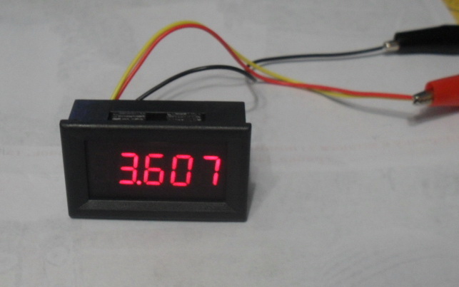

Чотири мультиметри, один вольтметр та Китайський Імакс на одному літієвому аккумуляторі показували зовсім різні напруги. Коли 3,7В чи 3,8В це пів біди, а коли 4,2В чи 4,3В це вже біда. Купив ще один Китайський девайс більш точніший (сподіваюсь). До 30В, після коми три знаки. Третьому знаку можна не вірити, а два думаю правда.

так дані прилади ніхто не заносив в державний реєстр електровимірювальних приладів, відповідно похибка можлива досить суттєва, як показометр чи індикатор придатний. Інакше вони б не коштували дешевше радіодеталей, з яких вони виготовлені. Чого очікувати из дешевого мікроконтролера з простеньким АЦП. Класичний мультиметр буде точніше.
