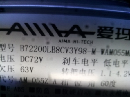

А что за контроллер управляет сей колесницей (мотор-колесом) ?
 Заголовок повідомлення: Re: Электроскутер AIMA BIRD
#62322Повідомлення 12 лип 2018, 15:33
Звідки: Кривой Рог
ХЗ Такое чудо

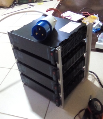

Звідки: Кривой Рог
Пока собираю деньги на Бенинг, решил собрать зарядное и того что было под рукой. Четыре элтека SMPS 1000 последовательно и вот готово. Тяжелая, но мощная получилась. Включал пару раз по 10 минут. Батарея наполовину уже заряжена. :hurra: После 8 часовых зарядок свинца это фантастика!!! Правда надо перенастроить на меньший ток. Боюсь 4кВт проводка не выдержит. Провода греются. Да и сами блоки питания очень горячие. В холодное время года будут помогать обогревать комнату. Зачем добру пропадать?

4квт в скутер? Я конечно офигеваю немножко... O_o
Быстро же Вы перешли на литий, всего 8 часов... Сколько это можно было наездить? Километров 300-400 всего?
#62588Повідомлення 17 лип 2018, 02:31
Звідки: Украина киев
Дякував (ла) 9 Подякували 26
flygti питание от сети 380? какой вес зарядок ?
