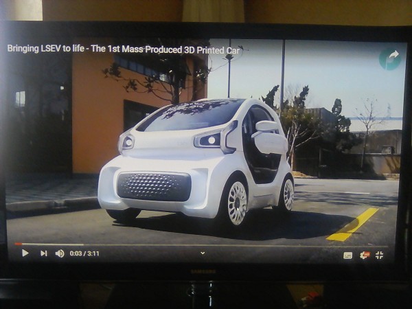

Значит мопеды можно, а в машинах нельзя, а что, условия эксплуатации разные? Вот эта городская машинка на мк с кузовом, напечатанным на 3д принтере тоже выпускается, по автобусам поинтересуйтесь ZA wheel (Германия)
IMG_20190310_093828.jpg [ 370.26 КБ | Переглядів: 14287 ]
