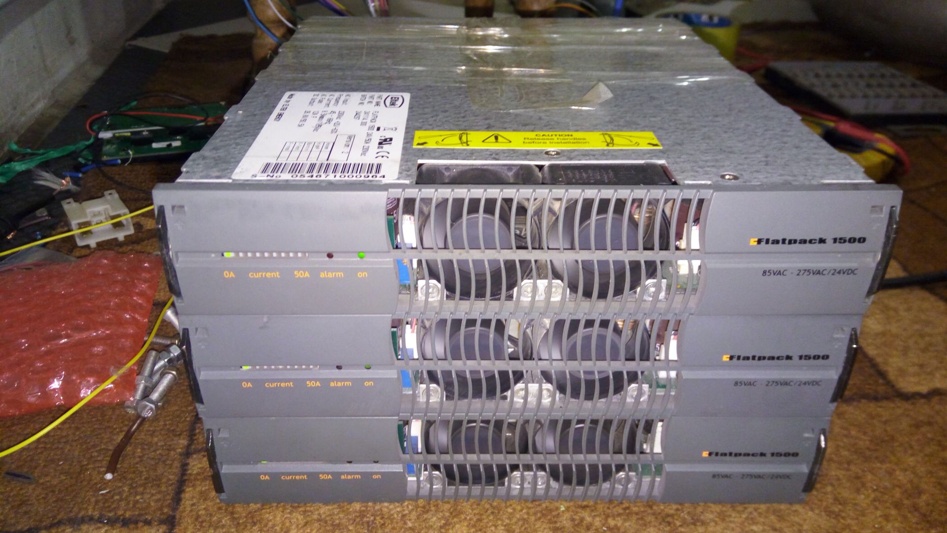

После успешной и тонкой настройки смарт бмс,занялся флетпаками .Подключил их последовательно 3 шт выставил напряжение 89в и попытался ними заряжать..Счастья были полные штаны.А когда ещё и по телефону через блютуз подключился,так вообще...пошел выпустил своё счастье полных штанов в местный туалет... :-D
