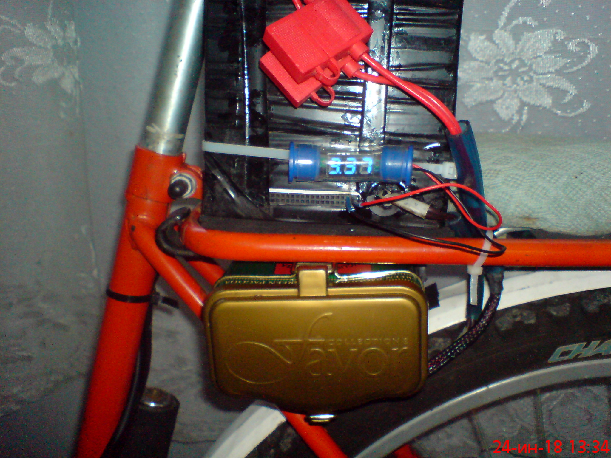

Спасибо tank6661 - вел на ходу.
Решаю вопрос с общим вольтметром - хочу двухпроводной чтоб не мучится с питанием.
Контроллер перепаковал в алюминиевую банку из-под чая.
На днях будет заезд 500Вт 56в 8Ач и 350Вт 24в 28Ач на дальность...
