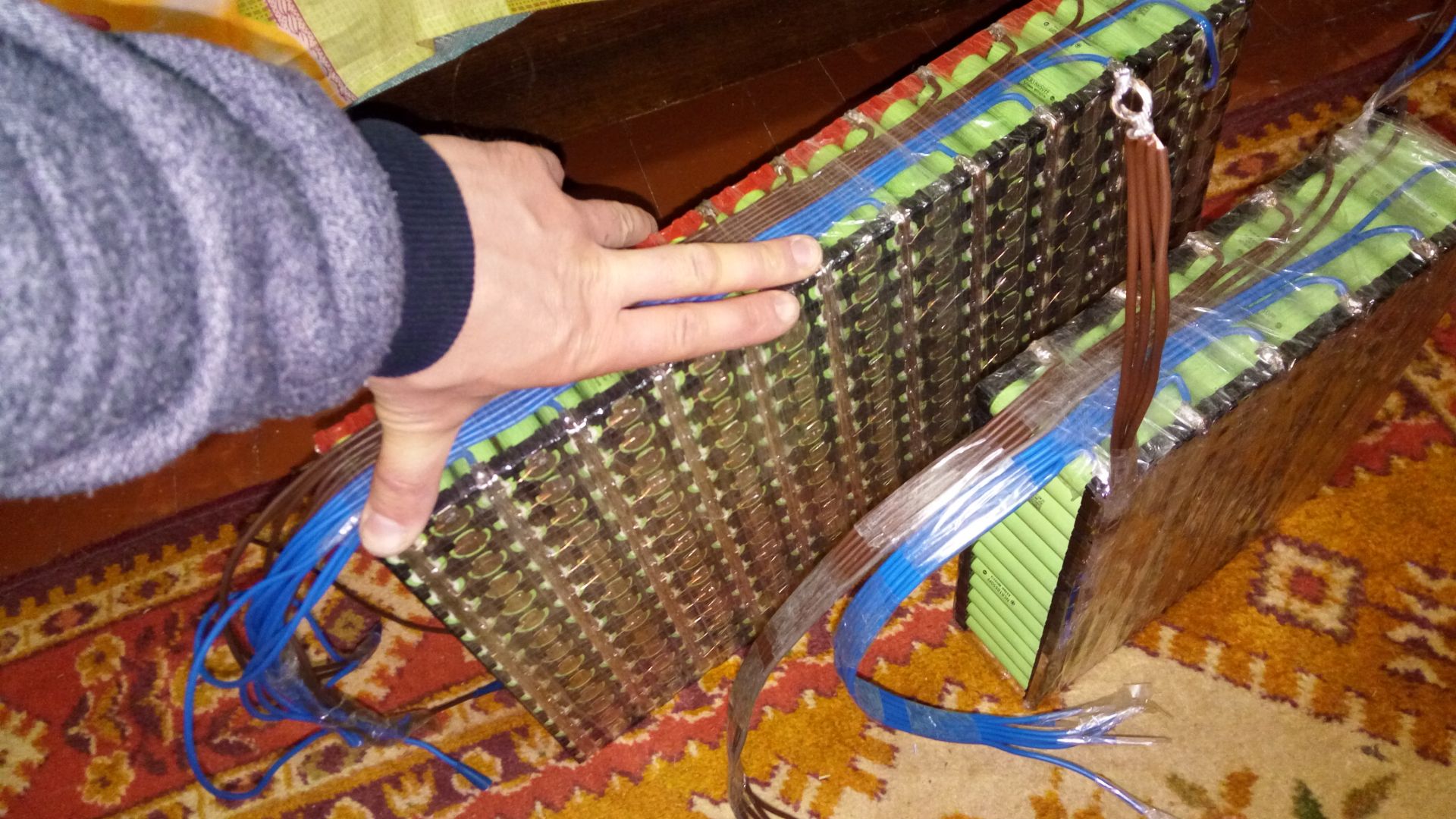

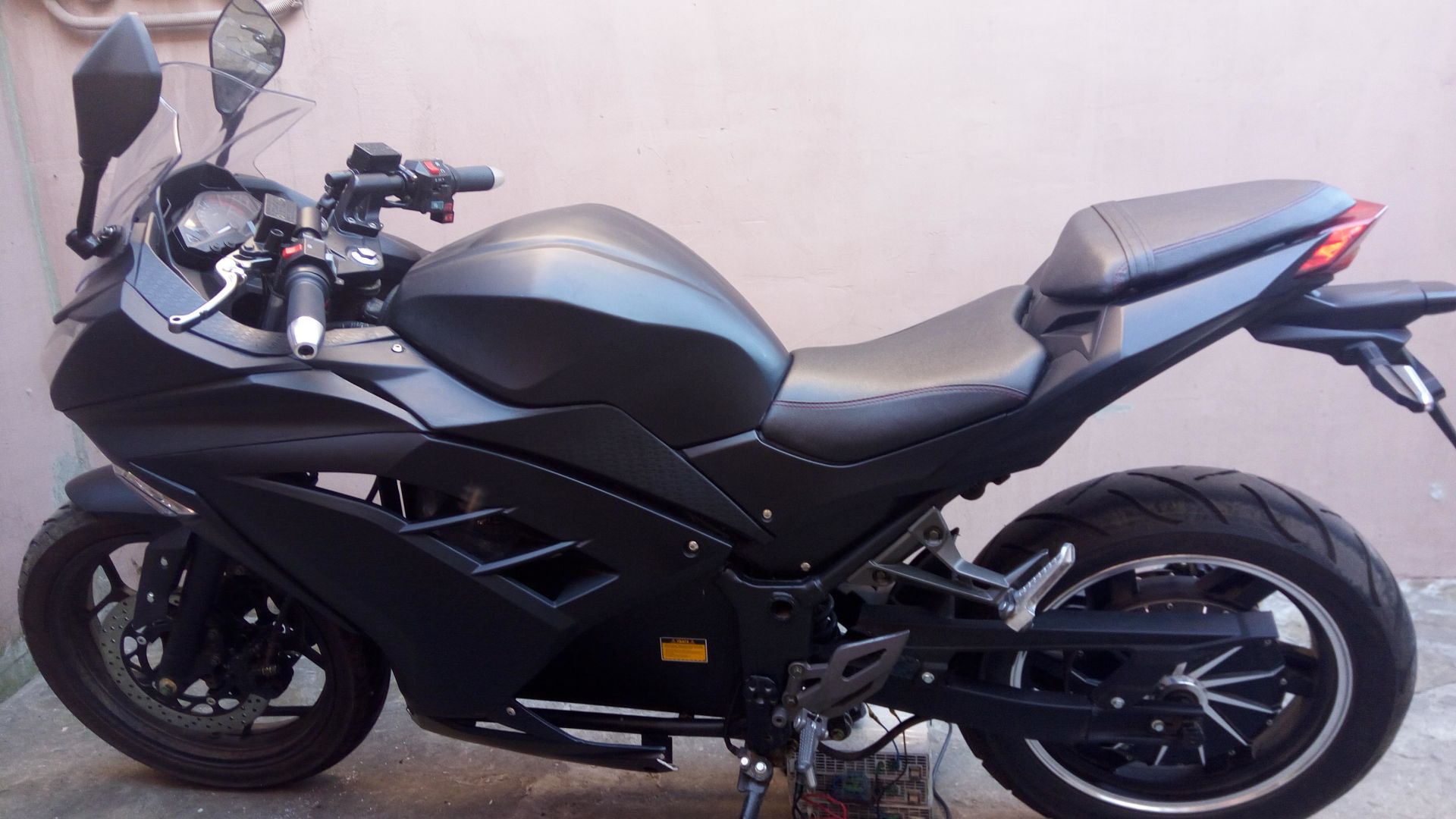

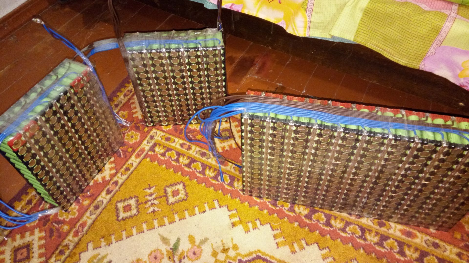

И так добрый dtxth ,форумчане...Купил мотоцикл на базе Кавасаки ниндзя, в комплектации мотор-колесо 3кВт +свинец 72в 40а,ч,в прошлом году в ноябре месяце.После, увидел одномышленника со Львова, Роман Дж( на сайте электротранспорт ру)и владельца такого же байка, и с ним после этого поддерживали постоянно связь..Мысль моя была такая ,переделать на литий и поменять контроллер на синус.В итоге ,за зиму и весну прикупил необходимые для этого вещи, а именно аккумуляторы (попались по скидке новые) Panasonik 18650 pf,контроллер sabvoton 90120, смарт бмс на 24s 150а. ,а также зарядное на флетпаки 1500вт в кол.3 шт...Для начала взялся за аккумуляторы,паял сам по схеме как в тесле
IMG_20190414_212126.jpg [ 401.37 КБ | Переглядів: 18169 ]
IMG_20190414_212331.jpg [ 342.13 КБ | Переглядів: 18169 ]

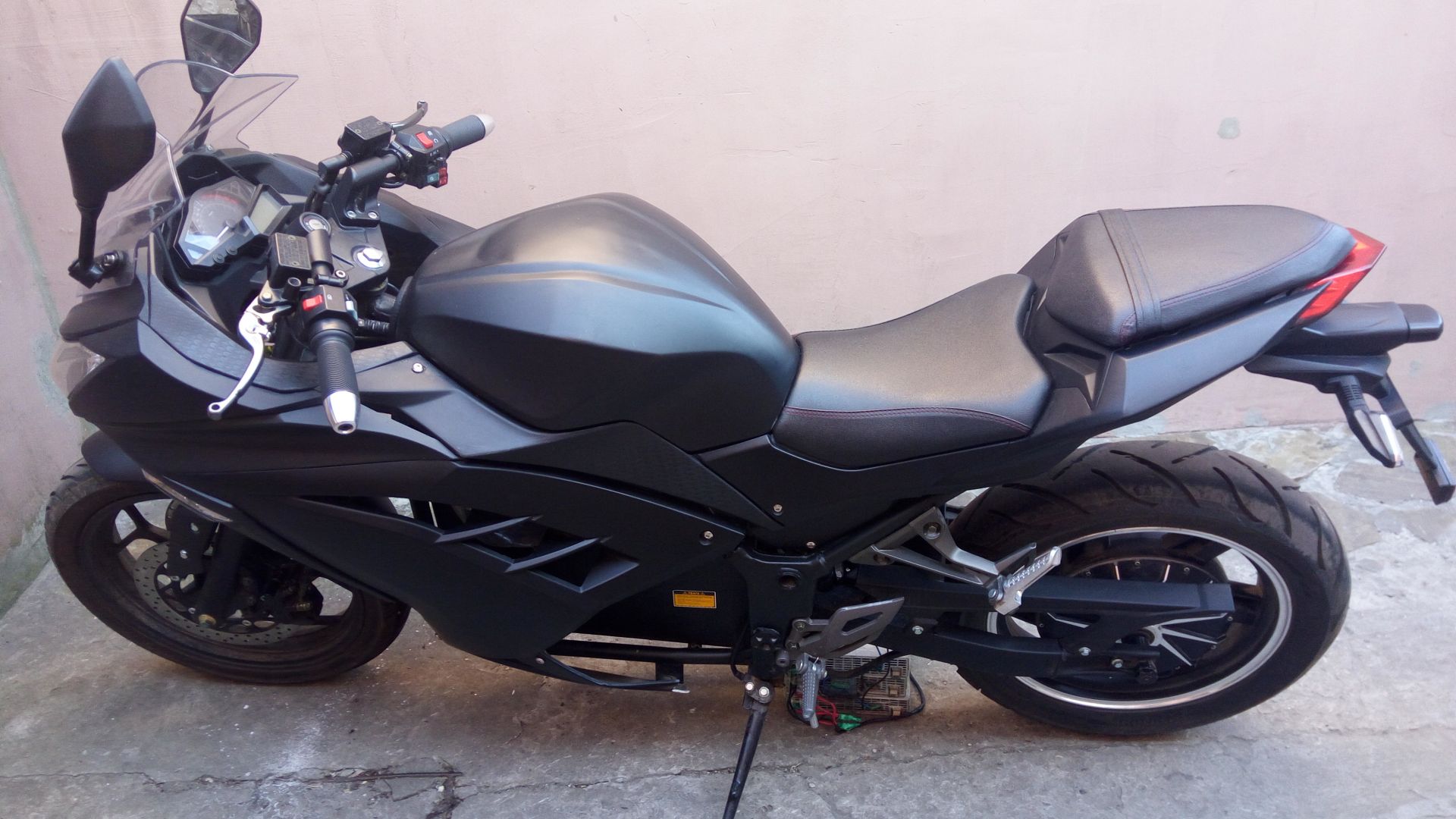

типа как заводское
IMG_20190414_212949.jpg [ 420.55 КБ | Переглядів: 18169 ]

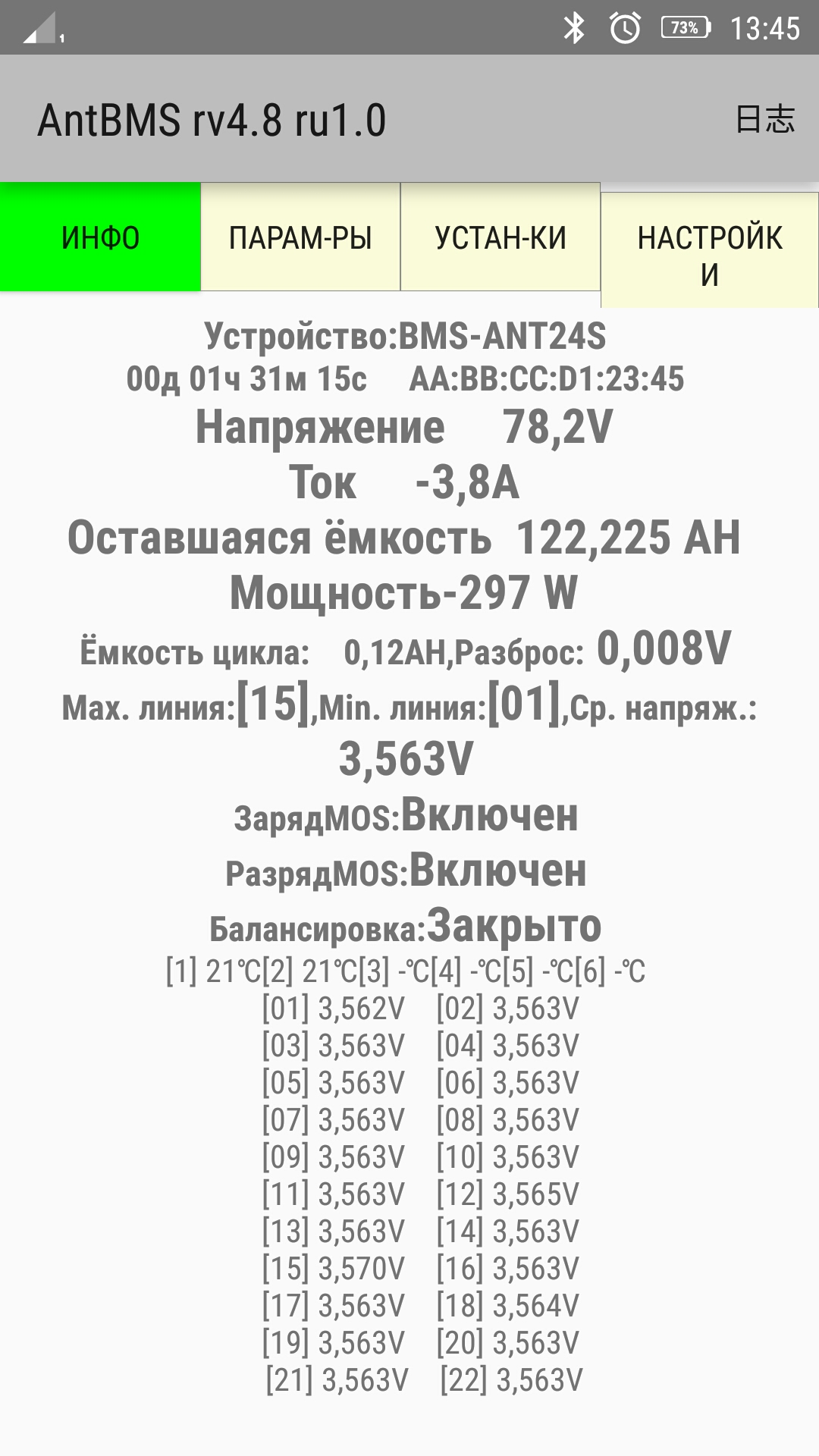

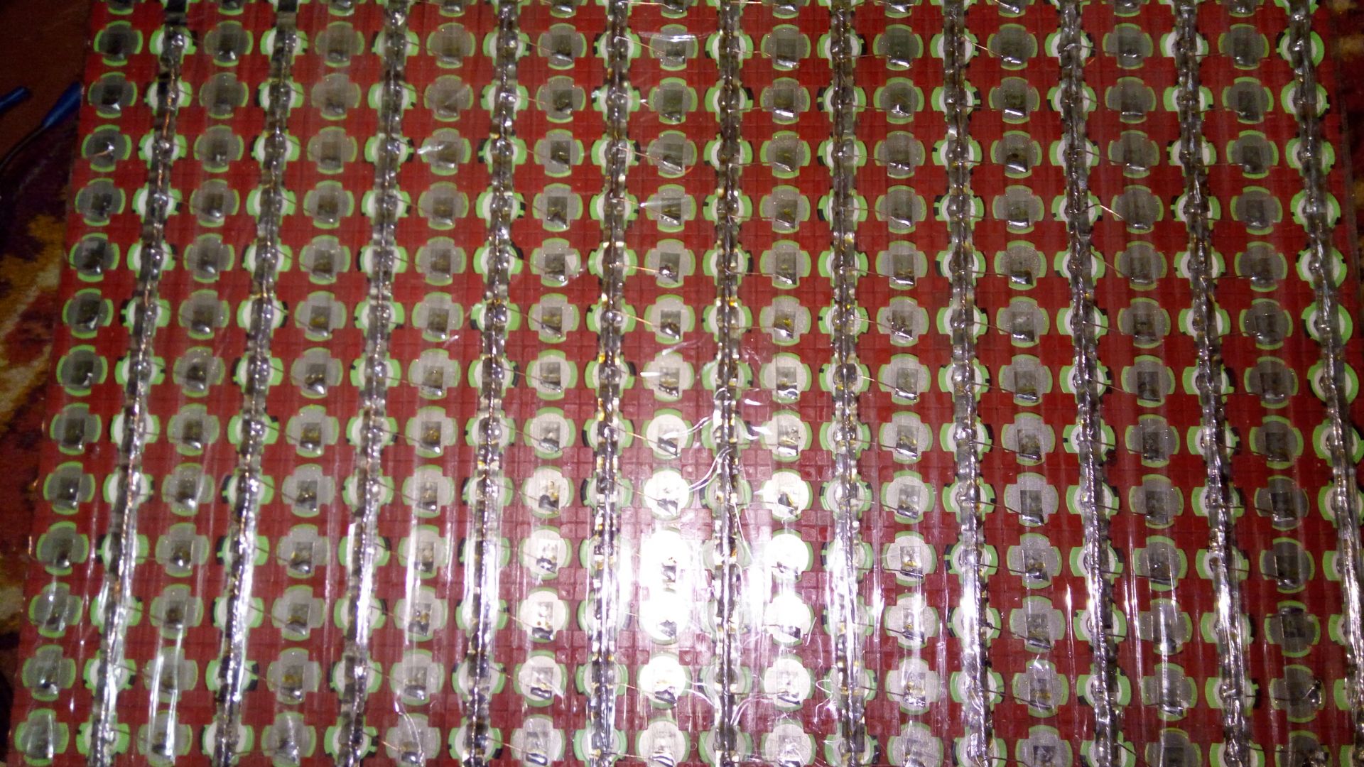

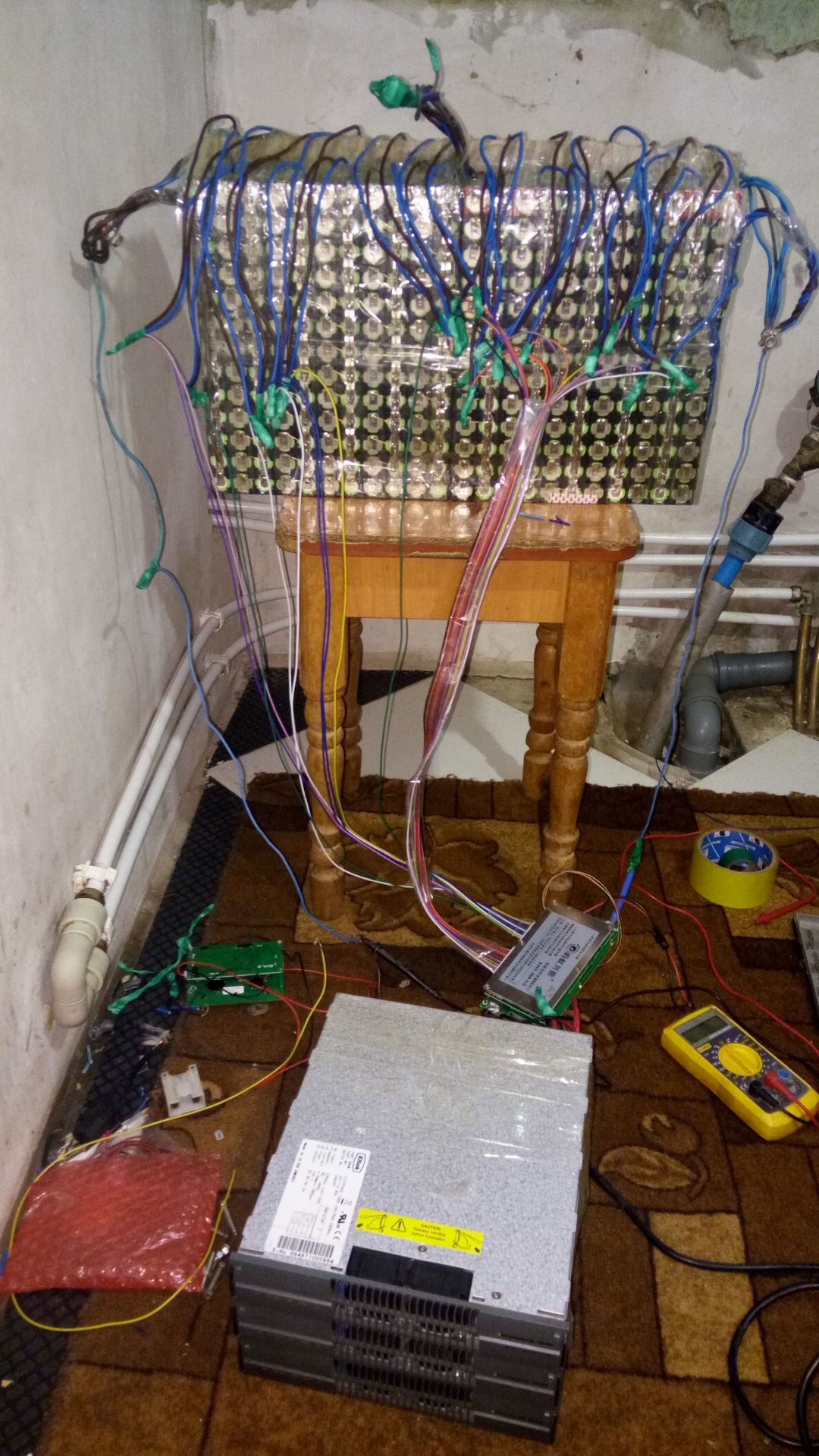

Акукмуляторы паял 22s 27p, так как у этих аккумуляторов основная емкость по ,,заниженому вольтажу,, отдается.да и к тому же хотел увеличить максимальную скорость( 85км меня не очень устраивало)..итог, вышел аккумулятор со средней точкой 81в, 78а.ч. Полной заряд делаю до 89в( я ограничил заряд на 89в, а разряд до 66в, чтобы количество циклов было больше,ну вы поняли о чем я) то есть на 1 элемент разряд не ниже 3в,заряд 4,00в... вес такого аккума вышел 35кг( могу сбрехать на чуть -чуть).В то время как свинец со своими 40а.ч. весил 80 кг. Пайку делал аккуратно естественно и проволочкой 0.5 сечением( стырил у нашего системного администратора на работе)...Также делал с холдерами,чтобы продувались. Вовремя пайки соблюдайте осторожность,так как я после того как спаял аккумы,нечаянно коснулся до выводов ,,+,, и ,, -,,....У меня как раз рана на пальчике была(порезал когда провод чистил), в итоге , я часа два не мог ложку сахара в чай кинуть..))))) :laugh: тряслись руки как у алкаша..ну,короче,после подключил бмс,настроил и для начала подключил свинцовую родную зарядку на 87.5В( так на ней написано,но выдавала 86в)

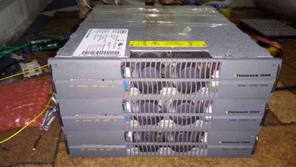

Добавлено Сегодня в 12:51
После успешной и тонкой настройки смарт бмс,занялся флетпаками .Подключил их последовательно 3 шт выставил напряжение 89в и попытался ними заряжать..Счастья были полные штаны.А когда ещё и по телефону через блютуз подключился,так вообще...пошел выпустил своё счастье полных штанов в местный туалет... :-D
IMG_20190502_065740.jpg [ 268.26 КБ | Переглядів: 18168 ]
IMG_20190502_065747.jpg [ 335.67 КБ | Переглядів: 18168 ]

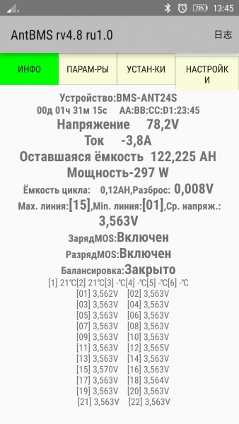

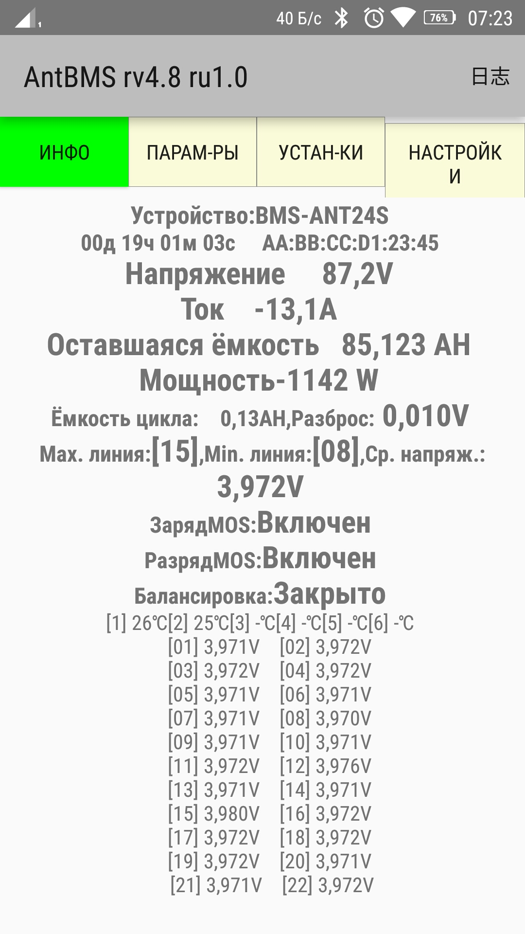

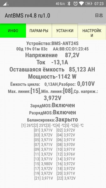

подключение к смарт
Screenshot_2019-05-01-13-45-22-674.jpeg [ 468.93 КБ | Переглядів: 18168 ]
Screenshot_2019-05-02-07-23-31-098.jpeg [ 462.49 КБ | Переглядів: 18168 ]

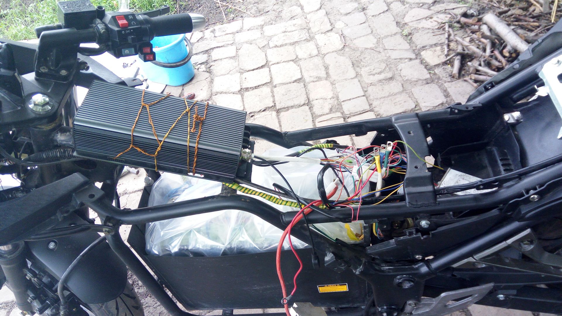

:mrgreen: :D :D установил и закрепил
IMG_20190522_130216.jpg [ 393.06 КБ | Переглядів: 18166 ]

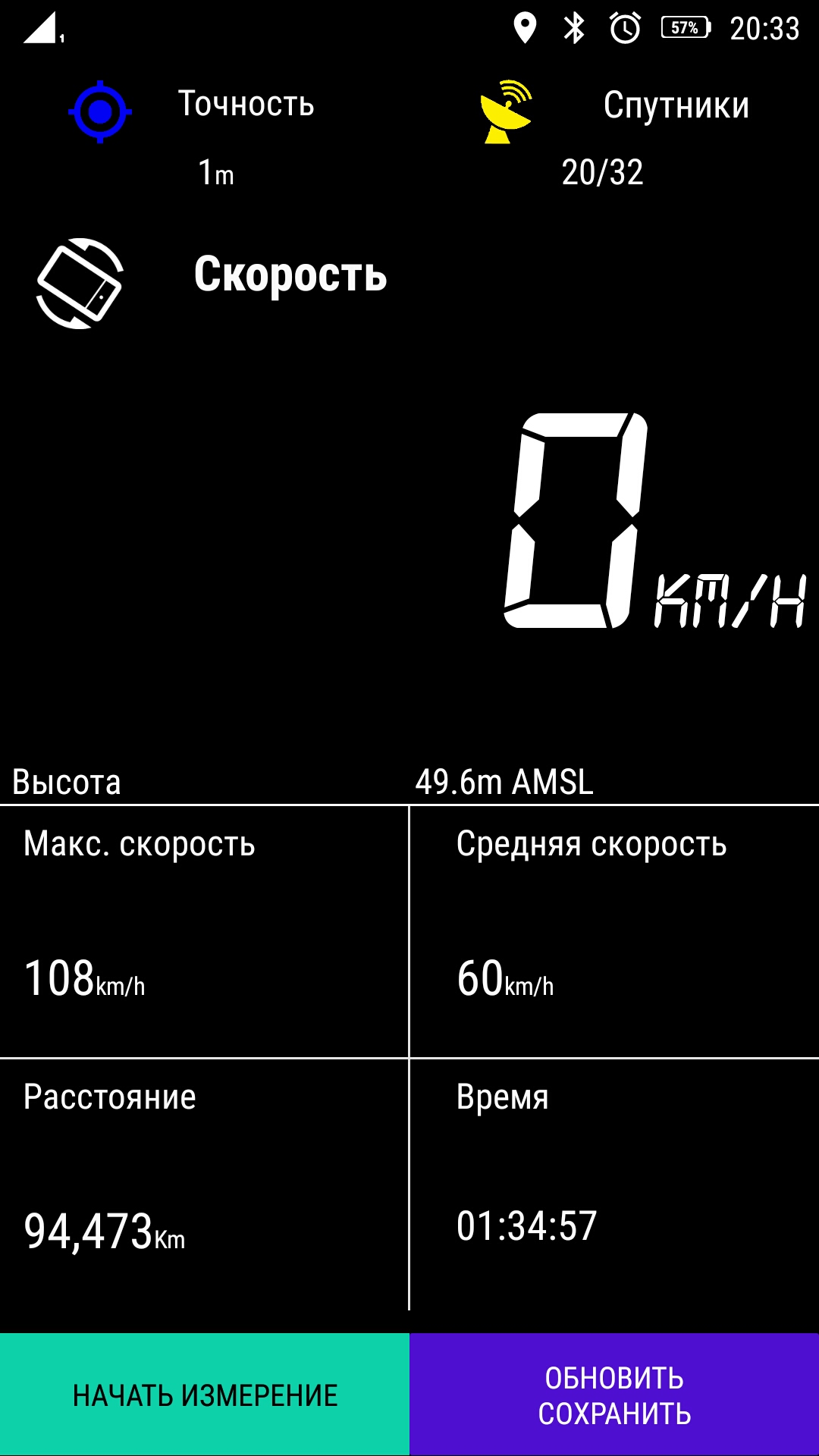

Итог.доехав до села где живут родственники, я перепрошил снова контролер до 58в(на всякий пожарный) и зарядив аккумуляторы, поехал дальше...Остальные 107 км до Днепра были кайф,супер..Замерил максимальную скорость
Screenshot_2019-05-28-20-33-25-202.jpeg [ 253.23 КБ | Переглядів: 18164 ]
