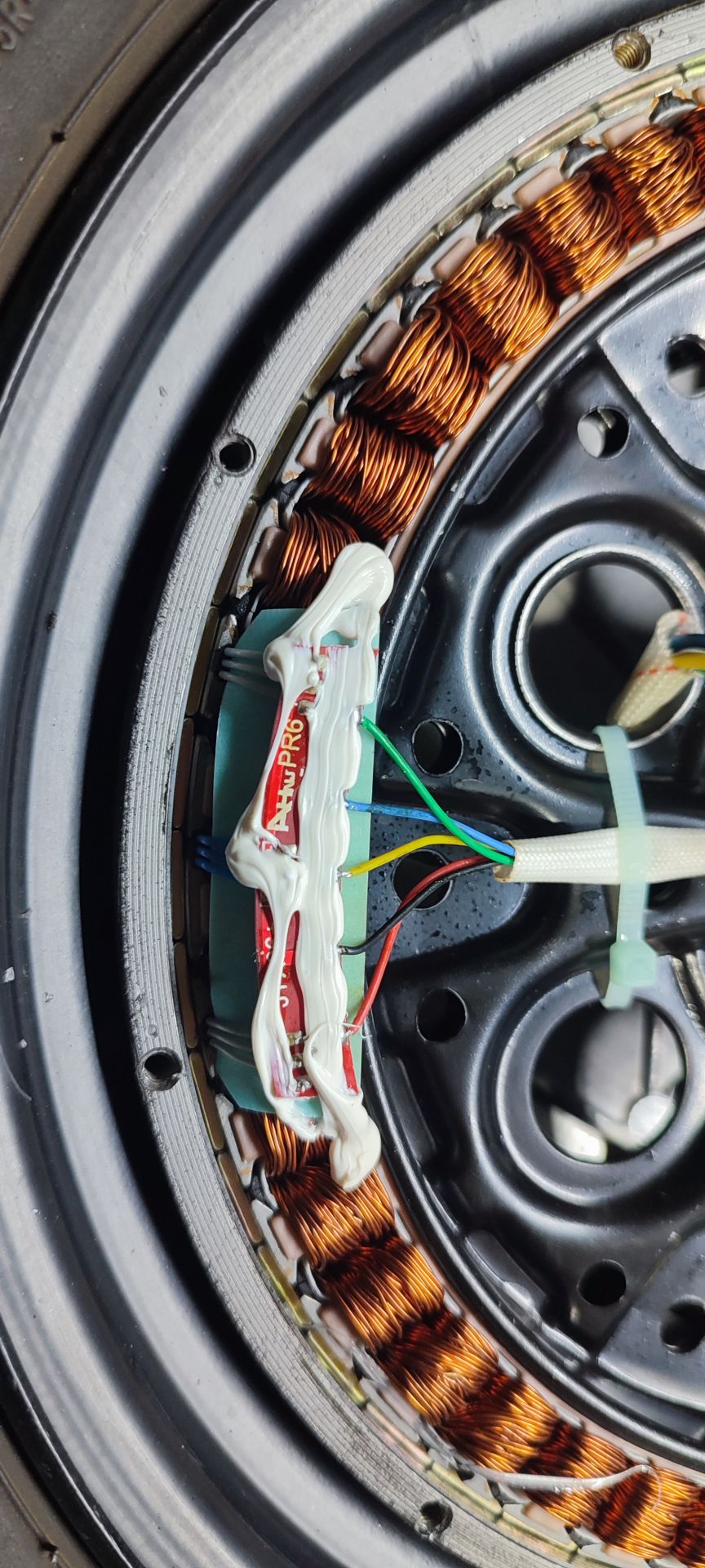

Доброго всім часу.
Підскажіть будь ласка по холам мотор колеса фада ритмо 2 прямопривідне.
Контроллери мінялися,діло не в них.
Замінив холи,поставив біполярні 41F усі три,колесо не трутиться а трясеться,сильно вібрує.
Думаю може треба ставити по середині хол уніполярний 3144.
Хто має інфу.

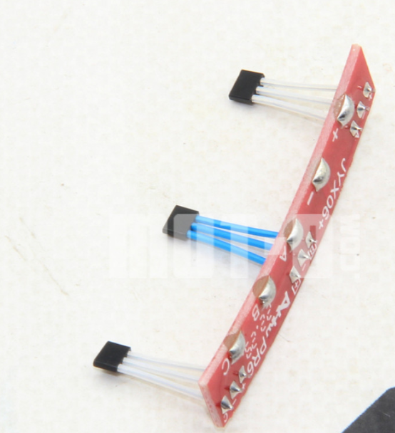

Не завжди всі три датчики Холла одинакові. Як правило по центру може стояти - 3147 (3144)... Перевернувши датчик Холла, зміниться розпіновка виводів (полярність). На платі з датчиками Холла Fada Ritmo 2 - видно, що центральний датчик Холла, має іншу полярність...
Датчики Холла.PNG [ 520.74 КБ | Переглядів: 10542 ]
