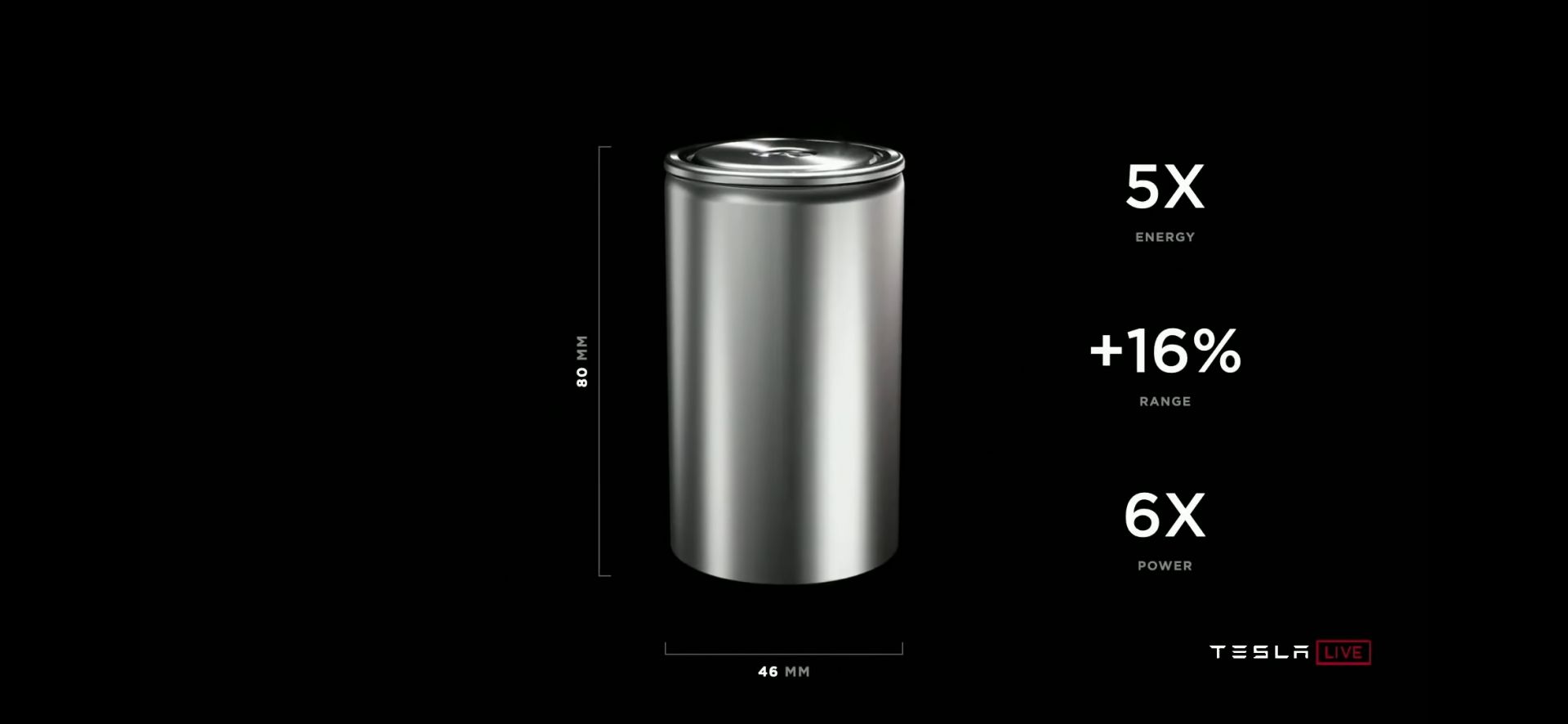

Ємність нових акумуляторів в п'ять разів більша, ніж у колишніх типу 2170. Між тим, запас ходу електрокару з такими акумуляторами збільшиться всього на 16%,а не уп’ятеро.
Я сам пытался понять эту математику, но так и не понял прикол маркетинга. Если банка в 5 раз больше по объему, то с такой же химией будет в 5 раз больше запасенной энергии.
Имеем 2170, т.е. 3,14×(21/2)²×70мм=24,25см³ и 4680, т.е. 3,14×(46/2)²×80мм=133см³, т.е. объем да, в 5+ раз больше, но как и с переходом с 18650 на 2170 прибавка к энергоплотности не кардинальная (16% с сегодняшней химией).
На слайде слева было именно ×5 energy, ×6 power, +16% range, вот эти 16% и есть 1,16×260Втч/кг=300Втч/кг.
Screenshot_20200923-083533_YouTube.jpg [ 50.72 КБ | Переглядів: 29363 ]
Маск месяц назад в твиттере говорил, что по его мнение аккумуляторы с плотностью в 400Втч/кг появятся через 3 года. Это как раз примерно +50% от 260Втч/кг, что есть сегодня.
На слайде по середине представлено, что помимо +16% к пробегу из-за другого формфактора, еще получат +20% из-за анода и 4% из-за катода, в добавок еще 14% из-за использования всего пространства в корпусе ВВБ, т.е. один большой цельный модуль, как элемент конструкции кузова аля топливный бак в крыле самолета. Это все вместе дает на 54% больше пробега в том же корпусе ВВБ, т.е. на тот же объем, думаю вес новой ВВБ будет слегка больше. Но помимо плюс половины пробега ориентировочно через 3 года сама стоимость кВтч производства батареи должно подешеветь на 56%. Т.е. один кВтч да, будет дешевле, но в батареи будет на 54% кВтч больше, т.е. если например новая 100кВтч батарея сегодня стоит 20к $ (по цене 200$/кВтч), то через три года вместо нее будет ВВБ на 154кВтч стоимостью 13,75к $ (по цене 88$/кВтч).
Но круче всего будет с базовыми версиями. Например ТМ3 и ТМУ имеют 50кВтч в базе. По 200$ цена ВВБ 10к $. Через три года имеем 77кВтч (то что сегодня у лонг рендж) по цене 6,78к $. Т.е. базовые версии будут как сегодняшние дальнобои по еще дешевле цене.
П.С: я так понимаю если пробег на одной зарядке будет ~800км, то за пол часа можно будет зарядить на СЧ 500-600км, что по сути поставит жирную точку в вопросе полной замены капиилок на ЭМ. Вопрос лишь сколько батарей будут успевать клепать, чем и озадачился Маск.
А что тут понимать.
Если обьем банки вырос в пять раз то поверхность этой банки (она же охлаждаемая) выросла всего лишь в три раза - а значит она не может отдавать такой мощности как меньшая банка в связи с отсутствием надлежащего ее охлаждения - а значит она "полупустая".

Танго, Вы и здесь решили "наследить"?))
Вы про плюсовой контакт ячейки 4680 и короткий путь электронов читали/смотрели?
Полупустая)))) Лишь бы ляпнуть.
Там по сравнению с 2170 в 5 раз больше размер, 5 раз больше емкость, ничего удивительного, но в 6 раз больше мощность, т.е. увеличение мощности +20% в чистом виде. Благодаря как раз всему тому, что писал выше, потери меньше->меньше нагрев, хоть и площадь охлаждающей поверхности в 3 раза больше, а не в 5.

Делайк - есть размеры линейные а есть обьемные.
Линейный размер 4680 в два раза больше чем 2170, а обьемный размер в пять раз больше.
А есть еще площадь боковой поверхности - в 4680 она в три раза больше чем в 2170.
У вас все в кучу.
Если у банки не будет оребренной поверхности (для увеличения охлаждаемой поверхности) - и при этом даже хоть "золотые" (серебрянные, графеновые) электроды не будут выходить за габарит 4680 - охлаждения как у 2170 - не будет.
При работе банки участвует все ее содержимое, и внутренняя часть при одинаковой отбираемой мощности 2170 и 4680 - в 4680 будет сильнее нагрета и хуже охлаждаема.
Выход (для отдачи одинаковой мощности): либо применять более высокотемпературные материалы "начинки" банки, либо при обычной форме банки внутреннюю (ближе к центру банки) "начинку" убирать, конечно же теряя в электрической емкости банки, либо "зажимать" банку между двумя охладителями.
От материала электродов общая поверхность банки (охлаждения) - не зависит.
В видеоролике я не увидел охлаждающих радиаторов, которые "зажимают" банки батареи сверху и снизу. Где отвод тепла?
Торцовой отвод электричества (электрод-рулон в банке) используется во всех "монолитных" конденсаторах постоянной емкости, начиная с эпохи их изобретения (для уменьшения индуктивности выводов).

Сколько букв и почти все мимо. Я, к огромному сожалению, в который раз убеждаюсь, Вы не слышите других! Я не пытаюсь Вас обидеть, я говорю, как я это вижу!
Вы выдели как сделали плюсовой контакт? Вы услышали, что путь прохождения электронов сократили в 5 раз? Там даже был слайд с графиком нагрева при заряде при увеличении диаметра ячейки без каких либо новшеств. Но с новшествами они добились потерь намного меньше чем даже у 18650!
Повторяю. Они увеличели фактическую мощность на 20%. При том, что площадь боковой поверхности выросла всего в 3 раза, а емкость в 5. Если уж на пальцах. Например в 2170 было 4,8Ач, то в 4680 теперь 24Ач. Если 2170 могла давать пиково скажем 10С, т.е. 48А, то 4680 уже может 12С, т.е. 576А.
И теперь скажите мне, неужели там такие дураки, за которыми следит весь мир, что они имеют проблемы с перегревом, но все равно добавляют в мощности, вместо того, что бы ее снизить!?!?!?!
Пройдут года и Вы удивитесь, как 250кВт (1600км/час) на СЧ будут заряжать теслы не около 6 мин (+160км) с такой мощностью, а потом снижать ее, а хотя бы 15-20мин (плюс 400-550км) и потом спросите еще раз, а где же перегрев? А его намного меньше, ведь существенно снизилось вн.сопротивление!
Надеюсь так понятней.

На картинке сверху я вижу: power(мощность)-6x, range(размах, диапазон)-16%, energy(количество энергии)-5x.
Или весь мир дураки и осознают (переводят) эти слова по другому?

Хорошо, что умеете пользоватся гугл переводчиком, но весь мир не дураки. Я описал в цифрах, а Вам все равно не понятно.
Увеличение пробега на 16% получается лишь за счет формфактора, ну ВВБ будет как минимум на 10мм выше ;) Т.е. 80мм больше чем 70мм на примерно тоже соотношение.
Что непонятного в том, что количество энергии в банке 4680 в 5 раз больше чем в 2170, а мощность с 4680 снимается в 6 раз больше чем с 2170? 6 больше 5 на ⅕ или же 20%.
